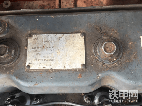

善解美人衣 2013-01-28
应该是斗山
住友A5 2013-01-28
到底是日立还是斗山
