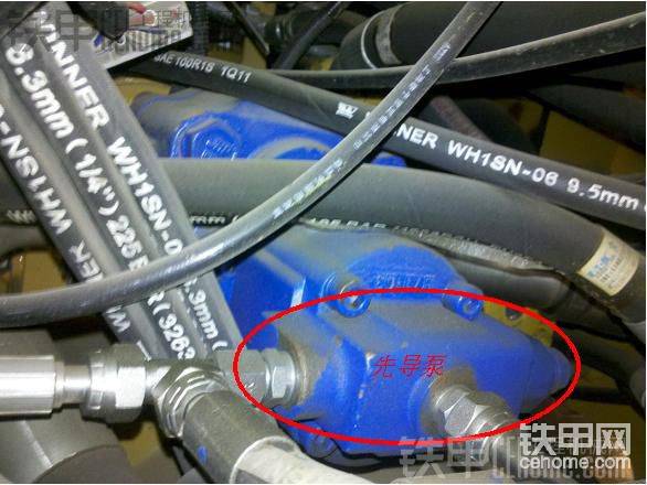

上图是操纵液控多路阀的先导阀,一般来说,在转向泵的后面串一个小泵即先导泵,作为先导阀操纵多路阀的油源。
上图即是先导阀的油源-先导泵,这个先导泵上面集成了一个溢流阀,设定先导压力在3.5Mpa,圆圈的右侧即为溢流阀。

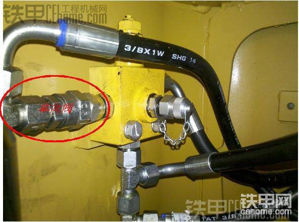

上图即是开始所说的选择阀,所谓选择阀就是在先导泵与提升缸大腔之间进行压力选择,从而保证先导阀的供油。

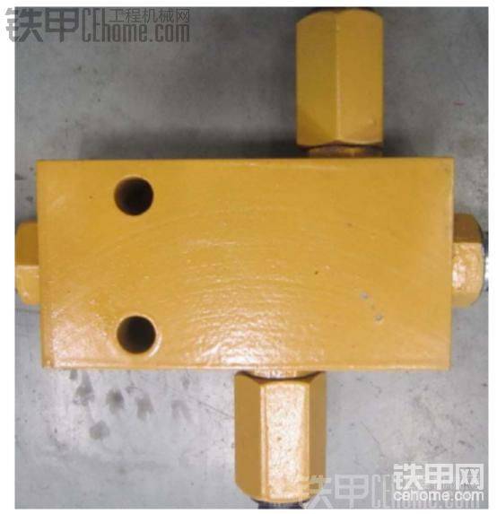

上图就是选择阀的外形图,下面看看选择阀的油口联接。

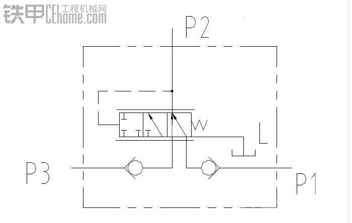

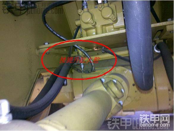

1口T接油箱,2口P1接先导泵,3口P2接提升缸大腔,4口P3接先导阀。

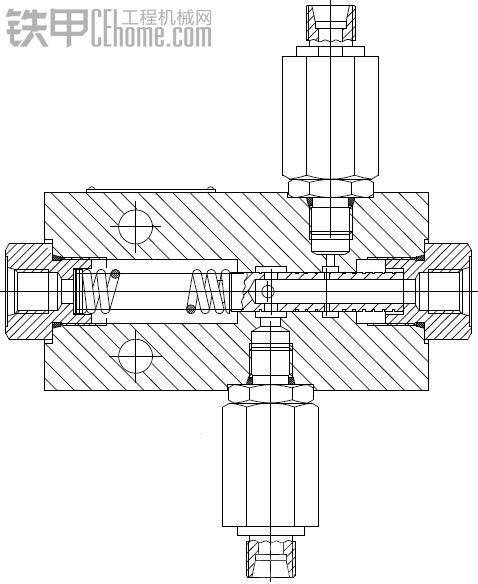

上图即是选择阀的结构图,从原理上来讲,其实它是起减压功能的阀块,就其工作原理做一个简单的介绍。当先导泵工作时,油液从P1口进入通过选择阀阀芯上的小孔进入P3口,即进入先导阀,此时油液的压力作用在阀芯的底部,压力使阀芯克服弹簧力向左移动,从而封闭提升缸大腔油口P2与P3的通道,提升缸大腔此时不为先导供油。由于阀芯为滑阀结构,阀芯与阀体之间有间隙,不可避免的要产生泄漏,泄漏的油液通过T口直接回油箱。
当发动机停车后,先导泵停止工作,选择阀阀芯弹簧推动阀芯向右移动,打开提升缸大腔P2与先导阀进油P3之间的通道,此时处于提升状态的动臂油缸由于负载的作用而产生压力,为先导阀供油。通过此即可实现动臂下放的功能。

这东西为什么叫选择阀呢?卡特的做法好象是个防泄压的单向阀(斗杆,动臂都有),但这个单向阀又可以在先导油和油缸杆端压力的共同作用下反向打开,从而把大臂降下。所以,即有畜能器也有你所说的“选择阀”。
