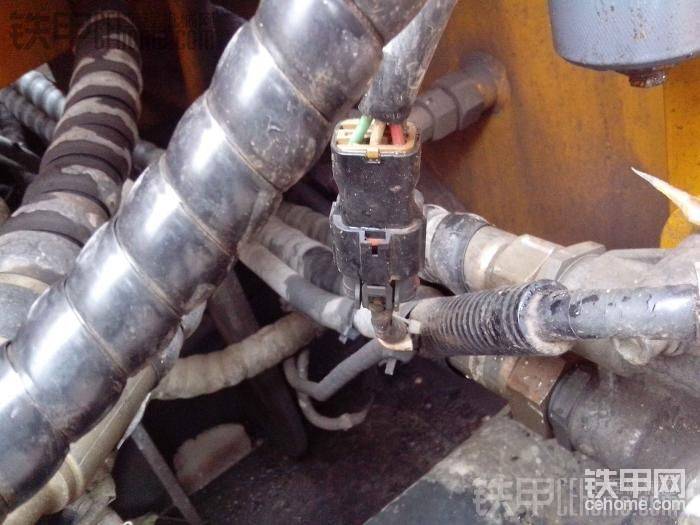

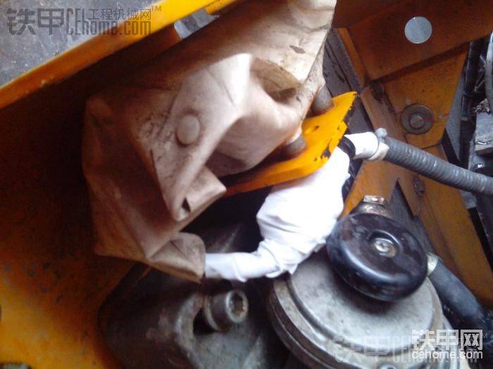

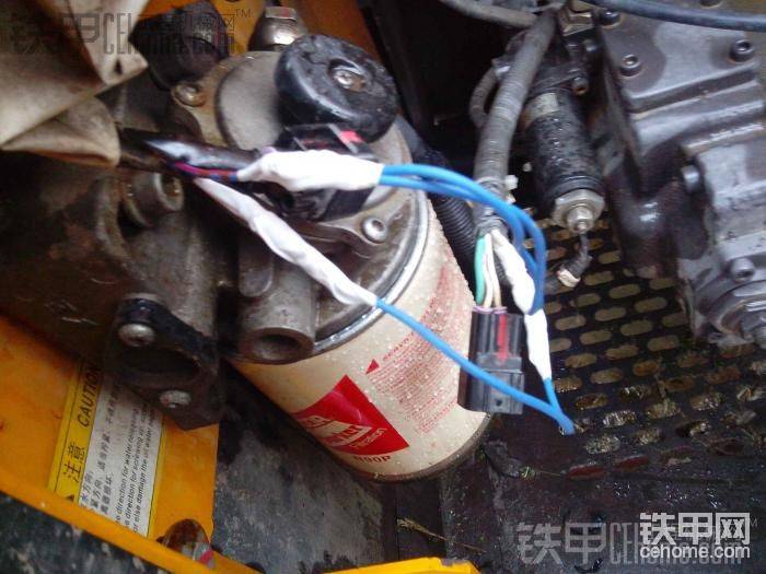

这是拆掉后的照片 真的好紧 手都拽疼了才拔出来里面就是这个样子看那铜片都锈没了 唉 木有办法 没烙铁 只能用手接了 两边的都拔出来了 红蓝是对着对面的白的 粗的那根 这个得记着 搞混了可能烧电机或保险 由于白的那根比较粗 所以就把我带来的线双了一下 怕但根烧线 其实我带的线还是细了点 将就用吧 坏了再说 提醒下各位那根粗的白线是长期带电的 我没注意碰了大泵一下打了一下火 两根都接好了 把卡子装好 然后再用绝缘胶布全部包好 可谓的五花大绑啊 不让再漏水进去 又看到一个线头漏在外面 凡是看见的都包好 免得再次出现同样的问题 甲友们回帖才是我发帖的动力
