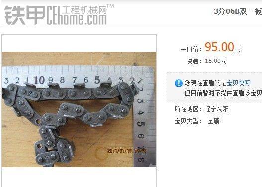

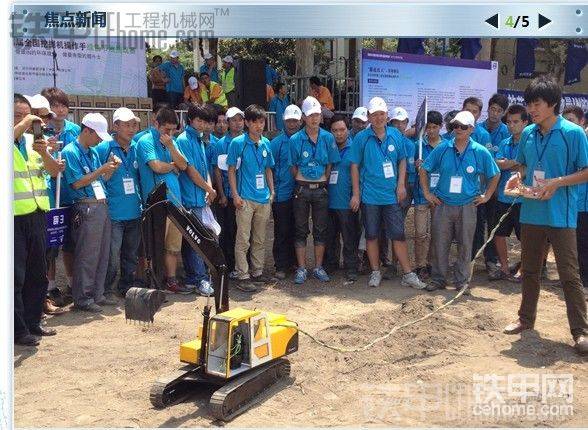

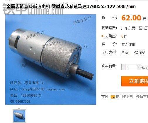

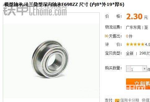

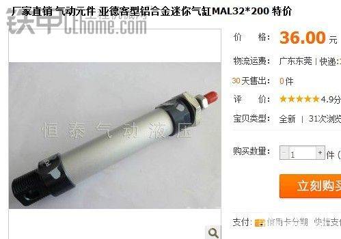

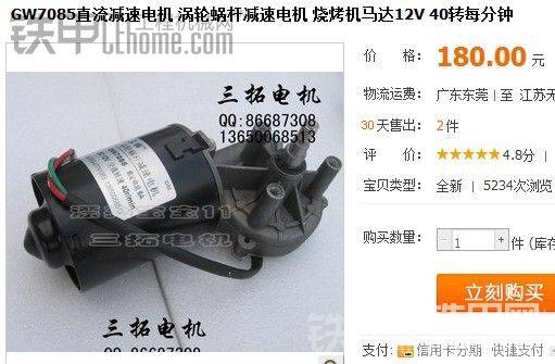

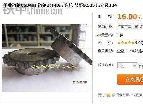

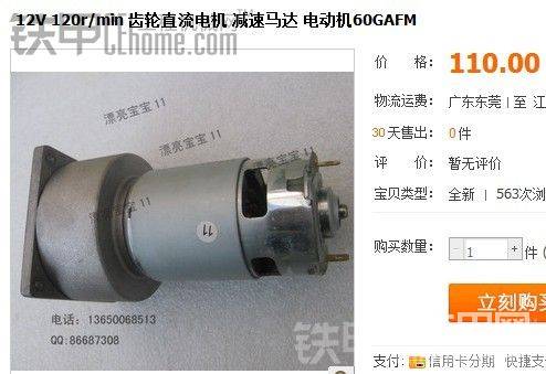

[i=s] 本帖最后由 原来就是你 于 2012-9-4 10:42 编辑 论坛里应该有很多喜欢挖机模型,也想自己做模型的朋友吧,可能苦于不知道怎么下手而还停留在想像中。 我是开挖机的,没有机床,没有电焊,靠的是一些薄铁皮,一些木头,一把手枪转,一个磨光机,一个小锤子,一些气动枪钉,AB胶和淘宝买的一些零件。 下面我说说我的摸索之路吧,希望对还在摸索的朋友有帮助吧。。 这是我做的第二个模型,也是第一个留下照片的模型 [img=670,0]http://img3.cehome.com/forum/201110/09/233446rf7s15s4r9g44s48.jpg[/img] 这个模型用的材料都是找的废旧东西做的, 做模型,我的步骤是先在一张纸上把你想做的挖机样子侧视图用铅笔画出来(因为铅笔好修改)感觉图满意了就可以动手做了。 大臂:木板锯出来的 小臂:木板锯出来的 铲斗:彩钢板用剪刀剪出来,用AB胶粘好。 上身:用薄木板锯出形状拼起来,钉子钉起来。 履带:用的是摩托车发动机里的小链条,链板是木板用AB胶粘到链条上(注意胶水不能搞到链节里) 驱动齿:摩托车启动电机的小齿轮,行走减速机是拆的电视室外天线里的马达,那里有齿轮的,拼起来,电机是用的小孩玩具里拆下的马达。 回转电机:是玩具里的减速机,直接拿下来用。电池是用的4节1.5伏的南孚电池 挖机动力:5毫升针管,经过照片里的绿管子通到手里的10毫升针管,通过挤压手里针管里的水来推动臂上的针管,来实现模型的挖掘。 这个模型的特点是:造价便宜,简单。 下面是这个模型的视频,是经过改装的(车身里加了微型齿轮泵的) http://v.youku.com/v_show/id_XMzI1NTQzMzky.html 这个模型我参加掘战达人送给沃尔沃了,也许,那里才是它最好的归宿。 然后我就开始了大一点的模型制作,还是先在纸上画出来图,这个构思是把液压缸换成螺杆,依靠电机扭力带动螺杆,实现臂的挖掘。 这个材料是:3个做臂上的螺杆的动力 这两个电机做行走马达 这个做回转电机 这个行走驱动齿 [img=700,0]http://img3.cehome.com/forum/201112/07/13075459bo1zox1ckz51pw.jpg[/img] 底盘做出来的效果图[img=700,0]http://img3.cehome.com/forum/201112/07/13093908dbwfh51fb111ta.jpg[/img] 初具形状 [img=700,0]http://img3.cehome.com/forum/201112/07/1309080dlullc5u3yl40z5.jpg[/img] 开始大臂是用的2个电机,但是2个电机不同步,所以我就改成了一个大电机了,下图。 [img=700,0]http://img3.cehome.com/forum/201112/18/134540q548o3ufi2q8t8qe.jpg[/img] [img=700,0]http://img3.cehome.com/forum/201112/29/154054s2strszkchhss601.jpg[/img] 这个就是改进后的样子,我以前在论坛里发过帖子的。 [img=700,0]http://img3.cehome.com/forum/201202/18/1201018mtuk68kk4bkk0u0.jpg[/img] [img=700,0]http://img3.cehome.com/forum/201202/18/120428whkz866efhhheka6.jpg[/img] 控制板 [img=700,0]http://img3.cehome.com/forum/201202/18/120418bwiuf0uwifxeb7ii.jpg[/img] [img=700,0]http://img3.cehome.com/forum/201202/18/120407q619h4mqqiqh8mqh.jpg[/img] 这个模型的特点是:材料几百元,螺杆用的五金店的1米的6毫米螺杆回来截的,螺杆和电机轴用的是弹性联轴器连接, 我用的是12伏电,整个模型速度偏慢(不是一点点的慢{:soso_e120:})如果速度翻一倍应该玩起来很爽的,(就是24伏) 这个因为不要泵和阀,所以做法很简单,就是做个车架,加装几个电机就OK啦,O(∩_∩)O哈哈~ 因为速度慢,而且一直没有真正做一个液压的,我就萌生了做个液压的模型的想法。想起来就行动,因为我是开挖机的,不能自己加工液压换向阀之类的零件,所以赶紧在淘宝上找材料,线面就是我找的材料。 因为我找的阀只能承受0.8MPA的压力(12个) 我就买了这么大压力的泵X2个(我也是双泵{:soso_e113:}{:soso_e113:}) 这是3通,连接管子用的 气缸,我当做液压缸用(小臂的) 这是大臂和铲斗的(3个) 回转转盘,这个便宜铝合金的外围用摩托车小链条粘着,这样便宜(省钱才是王道啊){:soso_e113:} 行走电机,好贵啊 {:soso_e105:}{:soso_e105:}咬牙买了2个(三拓电机,质量很好的) 行走驱动齿(货币3家,还是他家价格便宜,好多东西都在他家买的) 回转电机(轴头上的链轮她家有卖的,到时候自己挑,10个齿的,节距6.几的(忘了){:soso_e127:}{:soso_e127:} 行走链条,讨价还价后买了3条300块,卖家包邮的{:soso_e104:} 这个法兰轴承是做支重轮的(买了40个) 大概就是这些材料,剩下就是模型结构的打造了,很遗憾,我没有拍下过程的图片。 图片中是我6岁的侄子 [img=670,0]http://img4.cehome.com/forum/201207/14/071756wc5t7azacwv7zzob.jpg[/img] [img=670,0]http://img4.cehome.com/forum/201207/14/071755bu9aqfwwgfb44hah.jpg[/img] 这是我在参加掘战达人南京赛区的时候带去展示一下的, 这张是在掘战达人板块找到的 这个模型速度我还满意,挖掘力我就不说了,视频里见{:soso_e120:}(跟那些做模型的牛人们没法比的) {:soso_e120:}{:soso_e120:}{:soso_e120:}{:soso_e120:}{:soso_e120:} 背景的声音是后面一个柴油发电机的声音,我模型可没那么大的噪音哦。O(∩_∩) O~http://v.youku.com/v_show/id_XNDI3NzIyNzg0.html 编辑了这么久,对打算做模型的朋友有点帮助吧,呵呵 版主,能不能给个做模型的精华啊,您老的肯定是我发帖的动力啊{:soso_e120:}{:soso_e120:} 这个月要去武汉参加掘战达人区域赛了,朋友们,给我加油啊 {:soso_e130:}{:soso_e130:}{:soso_e130:}{:soso_e130:}{:soso_e130:}{:soso_e130:}{:soso_e130:}
