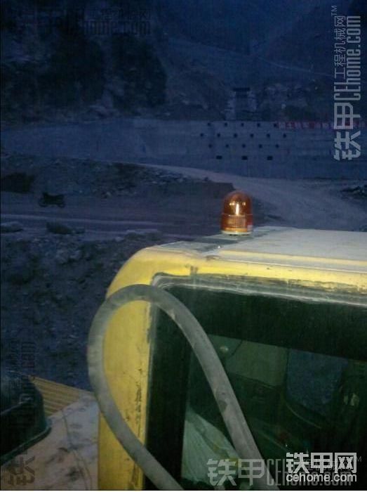

这个是自己装的警示灯,48元

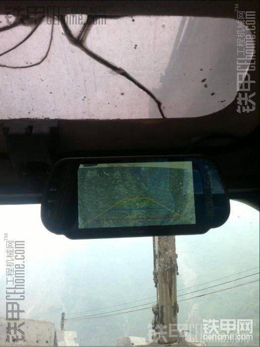

这是后视效果,我还想安个DVD播放机,但线太麻烦了,到处都是,我专门在淘宝买了个32G的U盘47元,插U盘放电影看得了

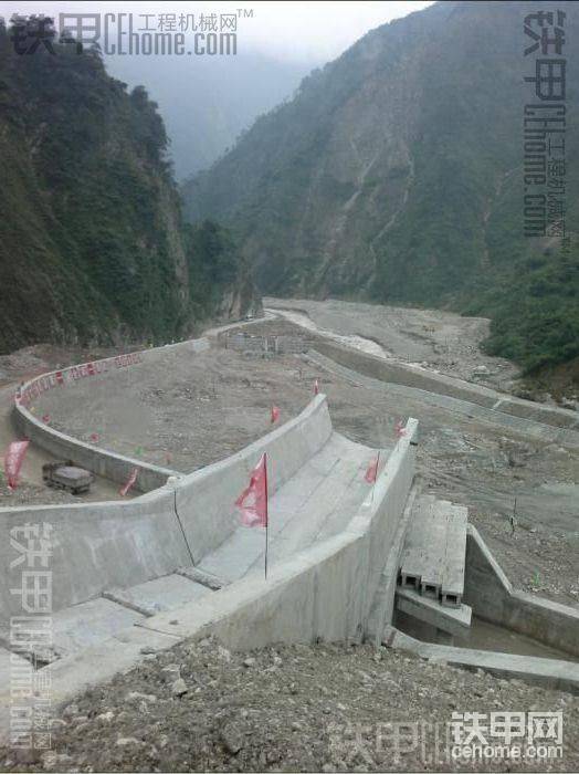

快要竣工了,以后的泥石流就从这个槽里面流下去到下面的停淤场

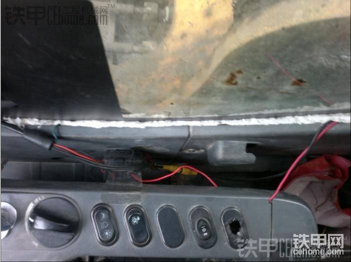

这个是接显示的电和摄像头的线路,显示器的电我单独从电瓶接的,不然每次熄火,电影又得重放,淘宝买的开关,结果太小了,将就用了
