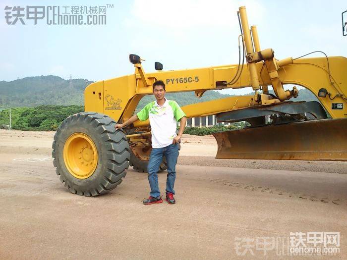

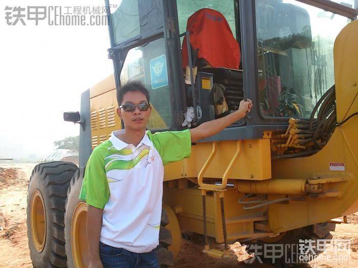

这个是本人,今天才拍的哦

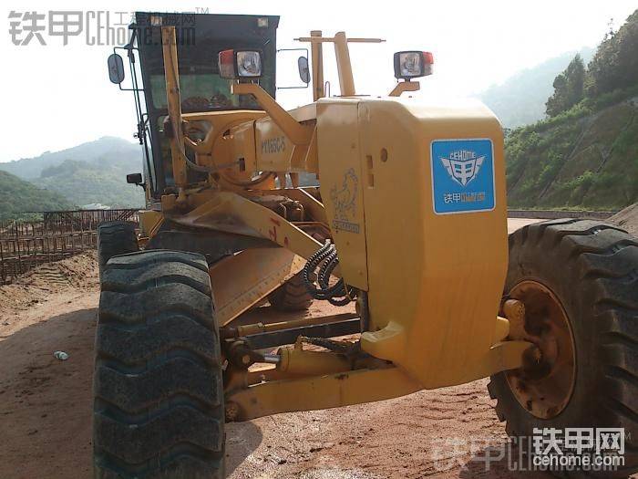

这台就是我的座驾,帅吧!
酷不?贴上车贴更酷了

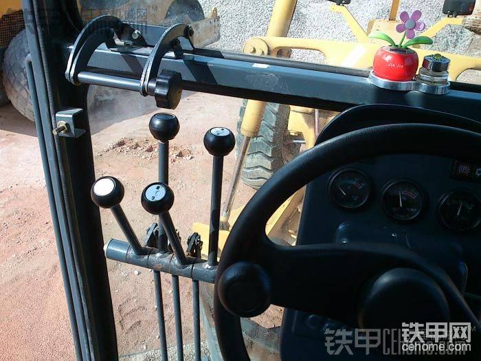

常林的操纵杆太重了,刚刚接手的时候手都累坏了,现在习惯了

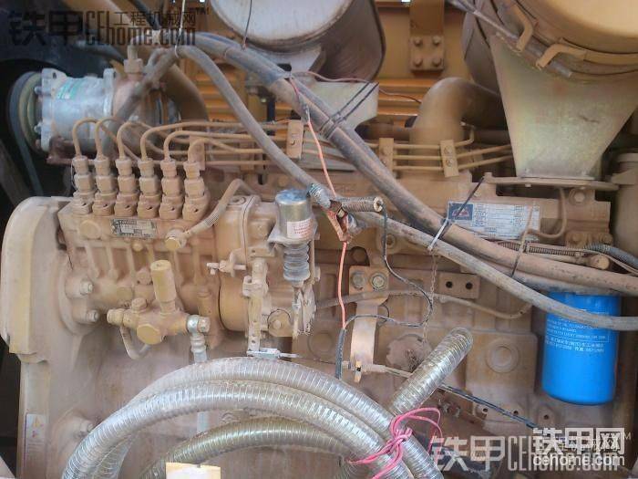

发动机是采用高效环保的上柴6114增压发动机,与常林传动系统久经考验,在设计上特别强调零部件的强度和安全系数,性能可靠。
