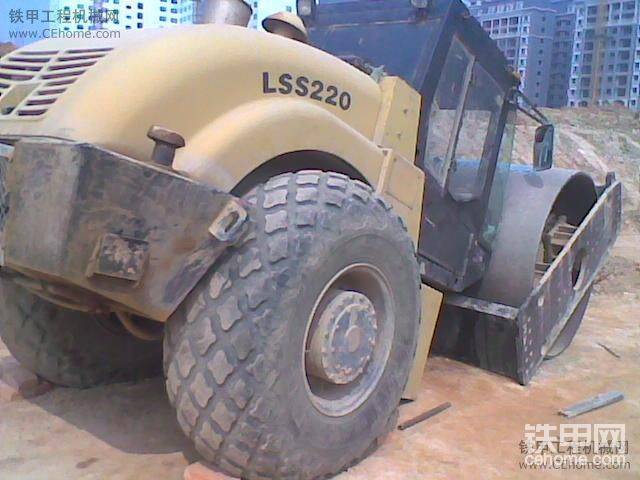

开得最牛的压路机,,谁敢来比。。。。

这个问题我也遇见过几次。铰接架处缺少黄油所致。我一问机手,机手往往都是说打了黄油,四个关联轴承只打了三个。往往都是最前面一个轴承损坏所致。就楼主的图看。也可能是前面那个轴承损坏了。还要重新修复轴承座

铰接断了{:soso_e100:}回复(0)
