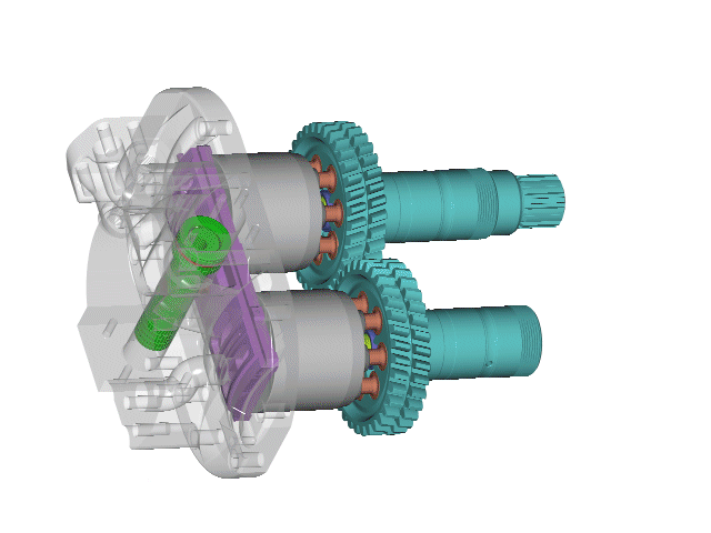

本帖最后由 0936xxxxxx 于 2011-11-16 15:50 编辑 从头到尾我都没说要修大泵啊,您误会了吧 暂时还不想花钱修理的解决方法,不就是把最小排量限位螺钉往内拧进半圈就好了吗? 话又说回来了,我的问题您还没正面回答我呢 http://bbs.cehome.com/forum.php?mod=redirect&goto=findpost&ptid=162661&pid=1322160&fromuid=111210
