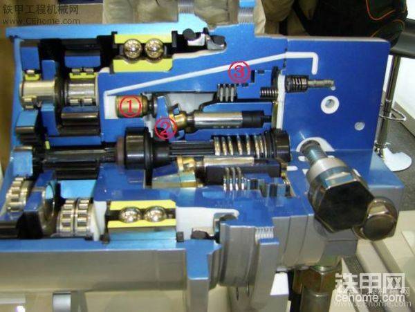

行走马达解剖图大家来看行走二速是咋回事~!

1是行走速度调节阀,,受行走速度电磁阀控制,2是活塞行程调节斜盘,3是驻车制动阀麽擦片。

行走只有一个档了是不是这的问题???

[i=s] 本帖最后由 h3699378 于 2014-5-19 00:30 编辑 液压油从3(油道)进入,到达1(柱塞)将2(倾斜盘)顶起,缩短泵胆柱塞的行程,转速就变快了

哈哈哈 赞一个 完全赞同

应该有可能和这有关系~!
