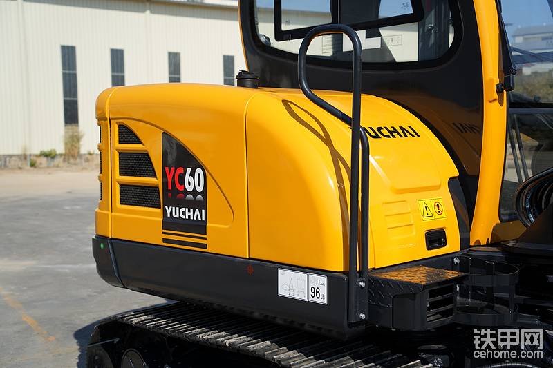

数字化样机技术贯穿工程机械开发的概念设计、详细设计、虚拟调试、物理试制、运维优化全阶段,结合玉柴装备YC60、YC215燃油挖掘机及YC60E、YC155E电动挖掘机的开发实践,各阶段应用重点如下:

详细设计阶段需完成零部件设计与多系统集成,数字化样机可实现各系统协同仿真,提前预判设计缺陷。基于三维建模工具构建整机精细化数字化样机,涵盖机械结构(动臂、斗杆)、液压系统、电气系统、动力系统(发动机/电机、电池)等,开展多学科协同仿真。例如,在YC60挖掘机动臂设计中,通过数字化样机仿真重载作业下的结构应力分布,优化焊缝设计,避免物理试制后出现开裂问题;在YC60E电动机型开发中,仿真电机冷却系统、电池散热系统的协同工作效果,优化管路布局,解决散热不均问题;同时,通过虚拟装配仿真,排查零部件干涉问题,减少物理装配时的修改工作量,将设计缺陷检出率提升至85%以上。
