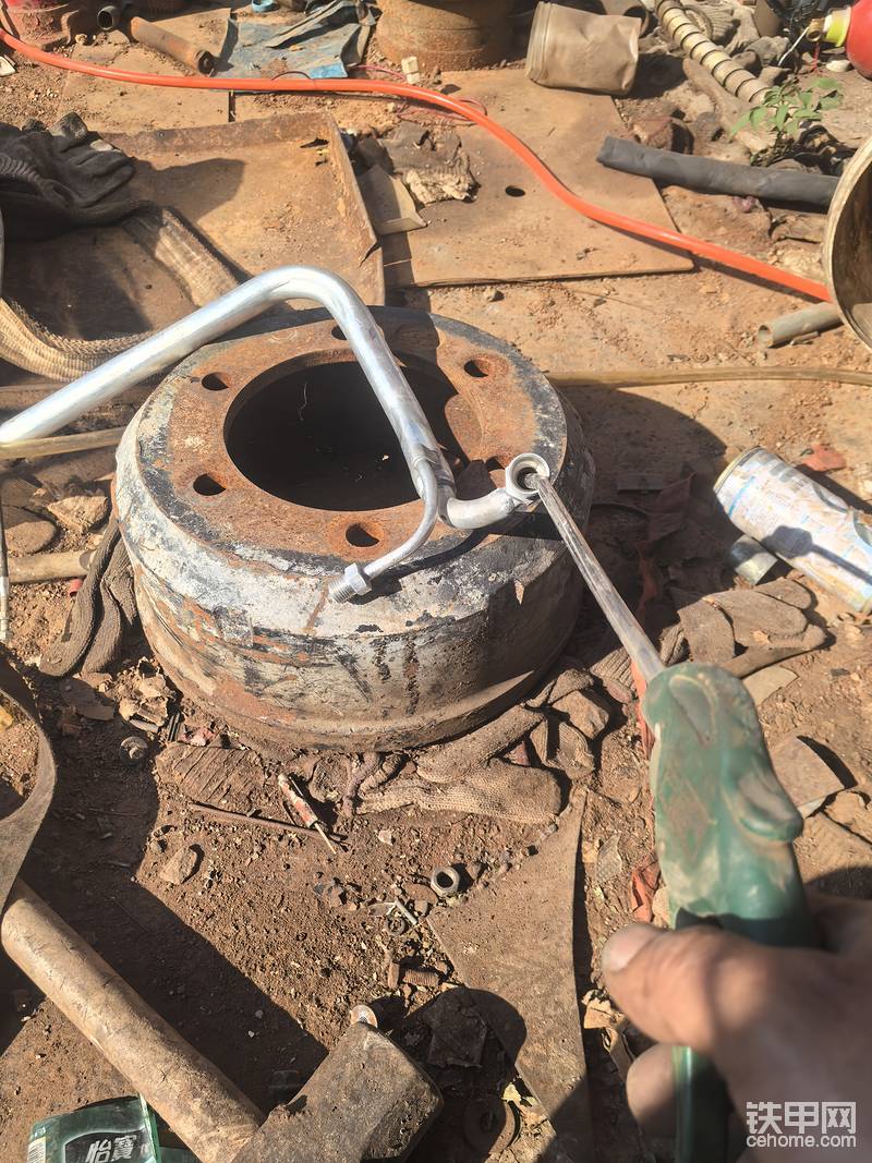

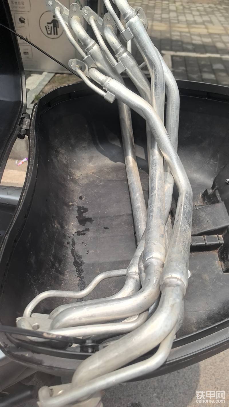

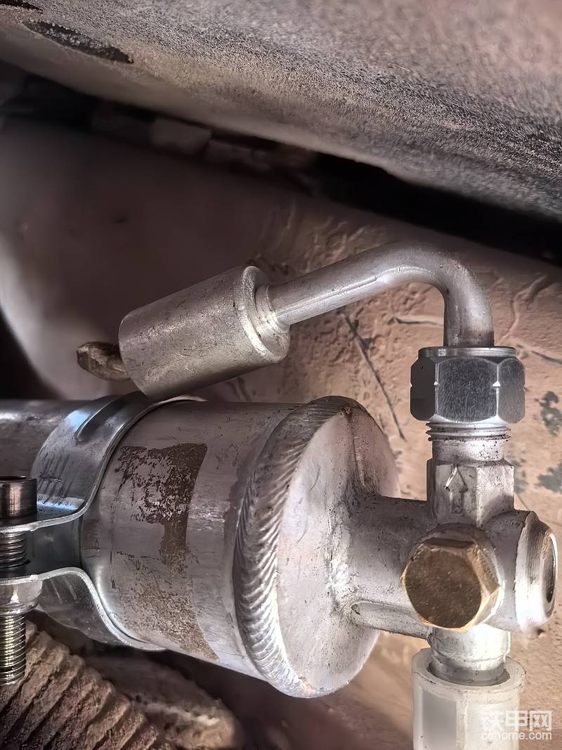

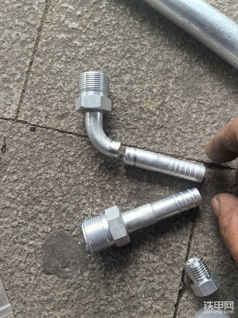

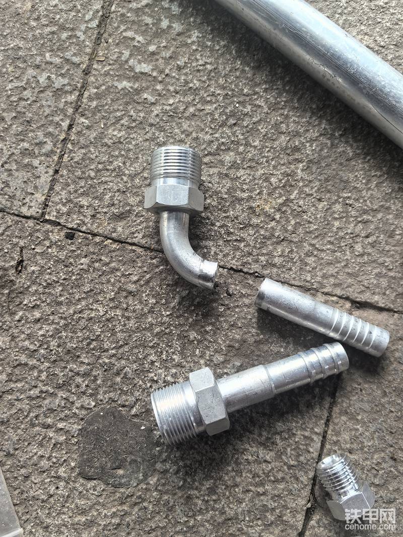

前几年加装的空调同轴管和今年改的,用着效果特别明显,今天又把徐工200空调加装了一台,上次是介绍同轴管的原理好效果,这次手把手教大家怎么去改装,懂原理,不一定能改装,这些配件都没有现成可以买到的,只能买配件拿回来自己改,自己焊接,
先来准备配件

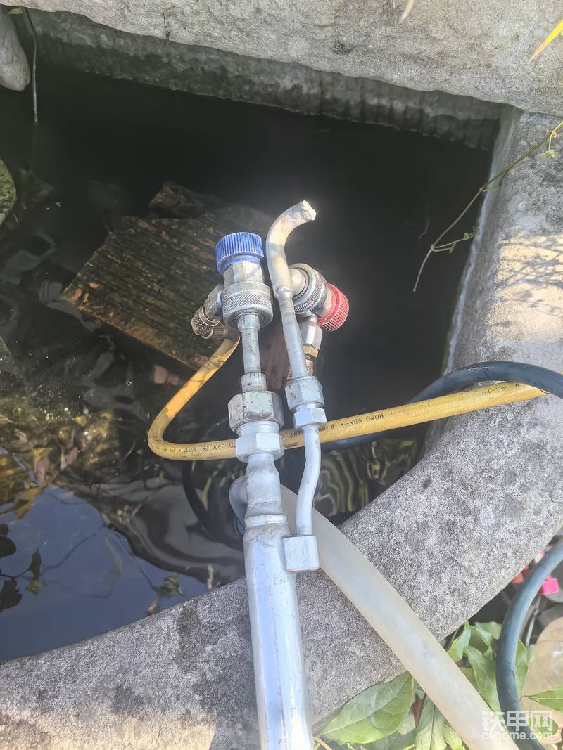

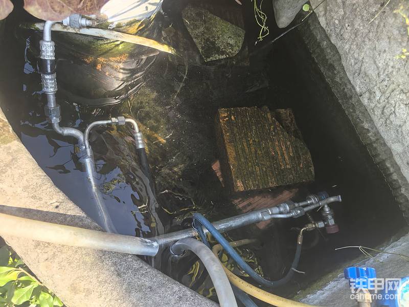

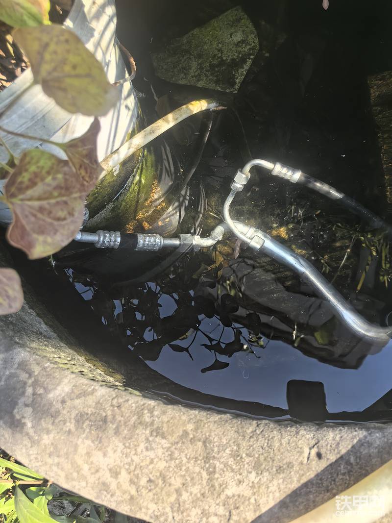

焊好的同轴管需要打气压,进行水下试看有没有漏点,我打到3兆帕,

一切完美,没有漏点,检测合格,
一切完美,没有漏点,检测合格,

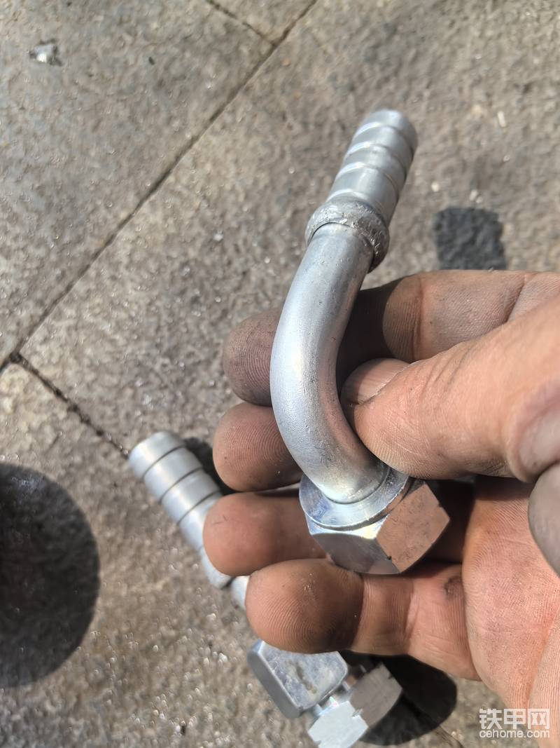

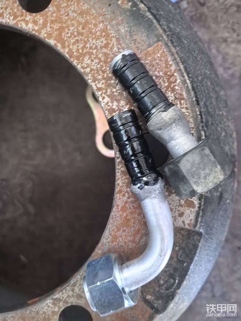

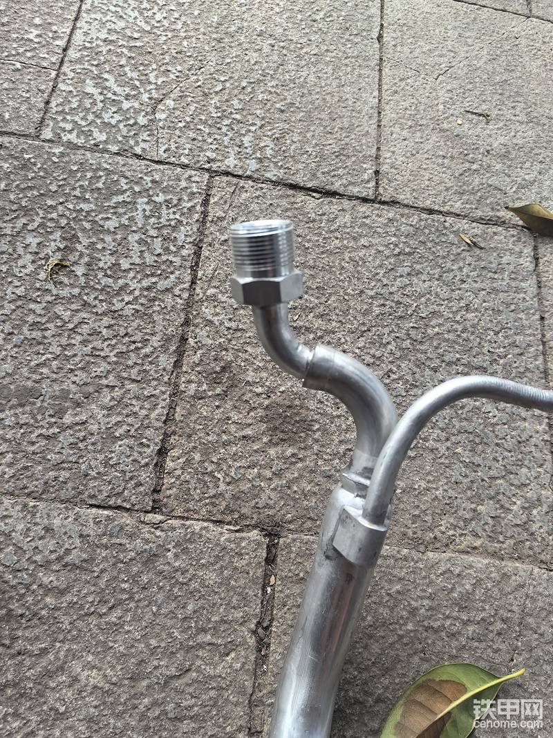

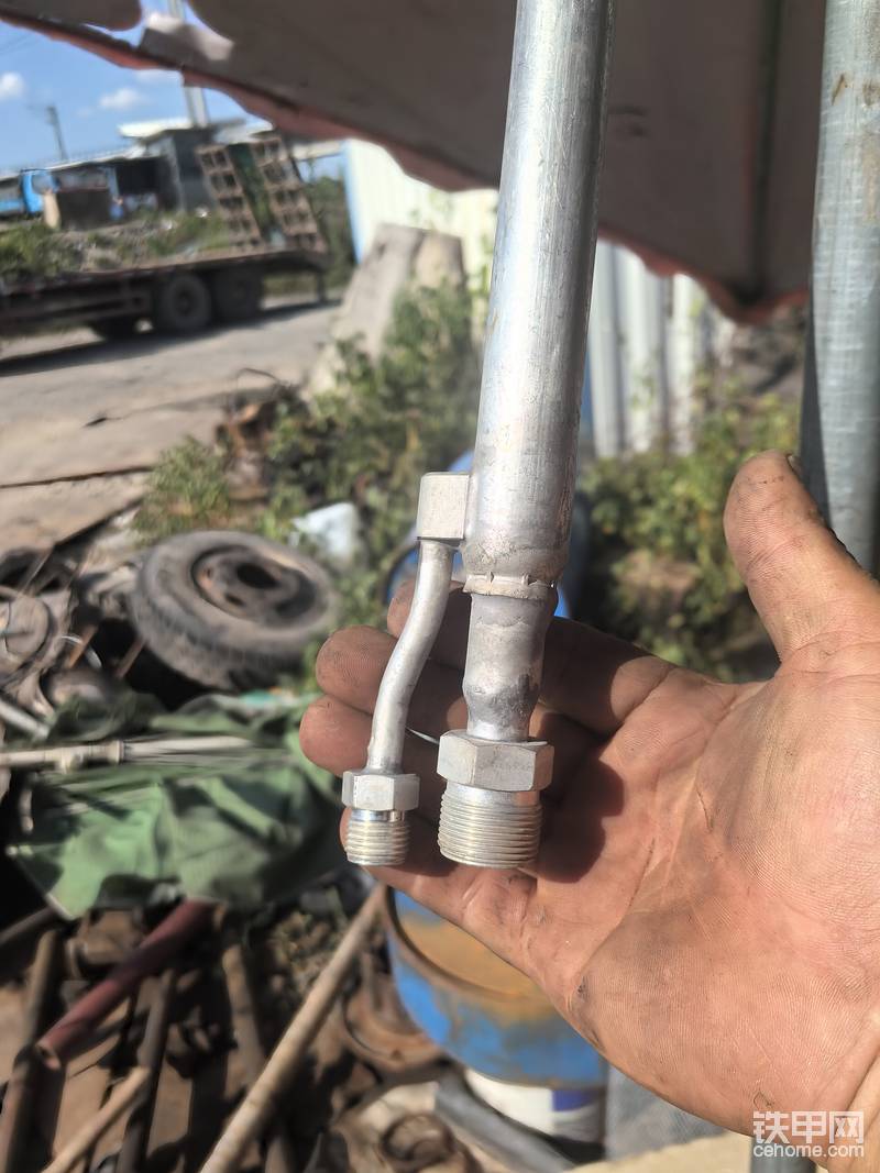

像这样焊上去,我的设计就是这个弯度
像这样焊上去,我的设计就是这个弯度
3分管属于高压管,就像这样焊上去,
3分管属于高压管,就像这样焊上去,

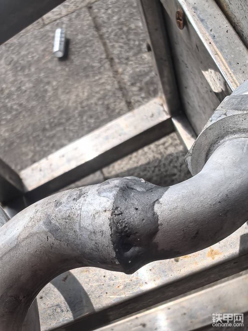

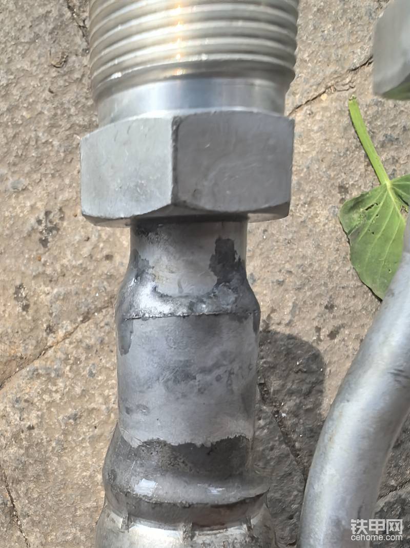

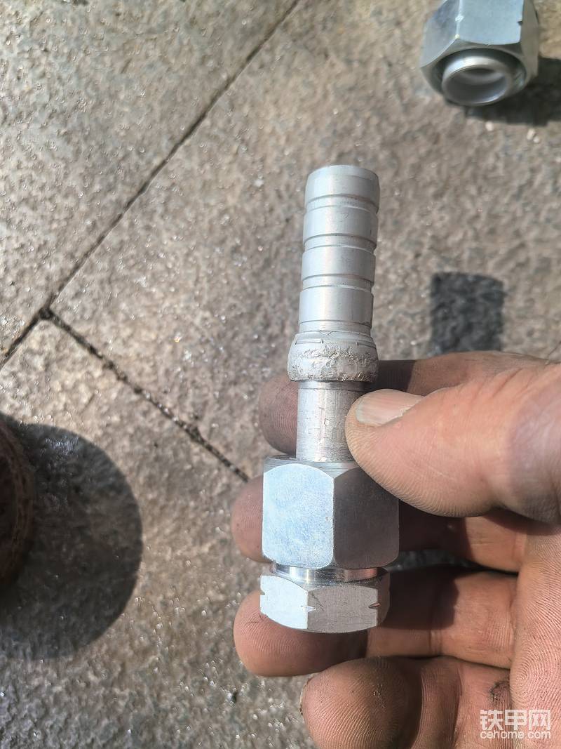

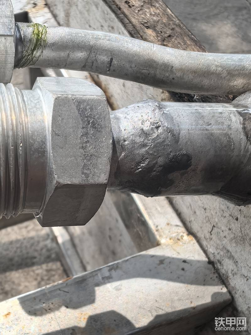

焊好全部要用目视去检查有没有感觉上没有焊好的,如果没有焊好就重新焊一下,直到用眼睛看没有问题

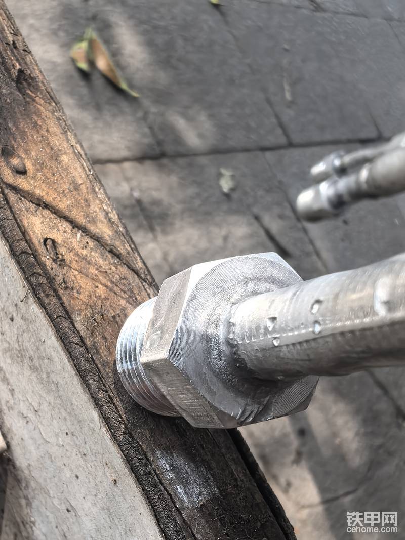

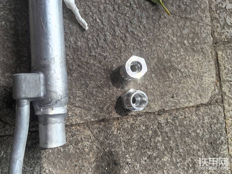

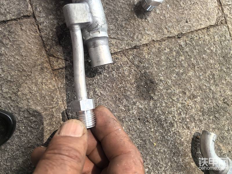

我设计是要用一个直头和一个弯头,所以需要焊两个接头
一切完美,没有漏点,检测合格,
一切完美,没有漏点,检测合格,

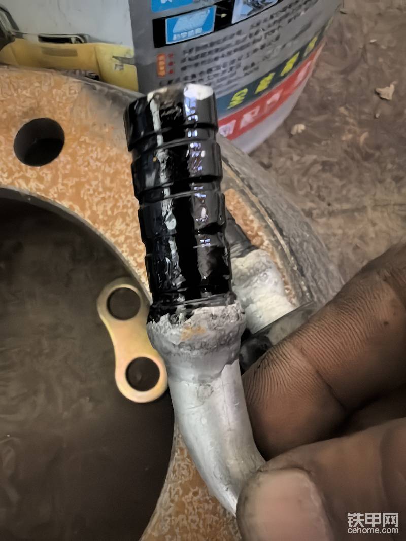

先涂一层,干了后就可以使用
先涂一层,干了后就可以使用

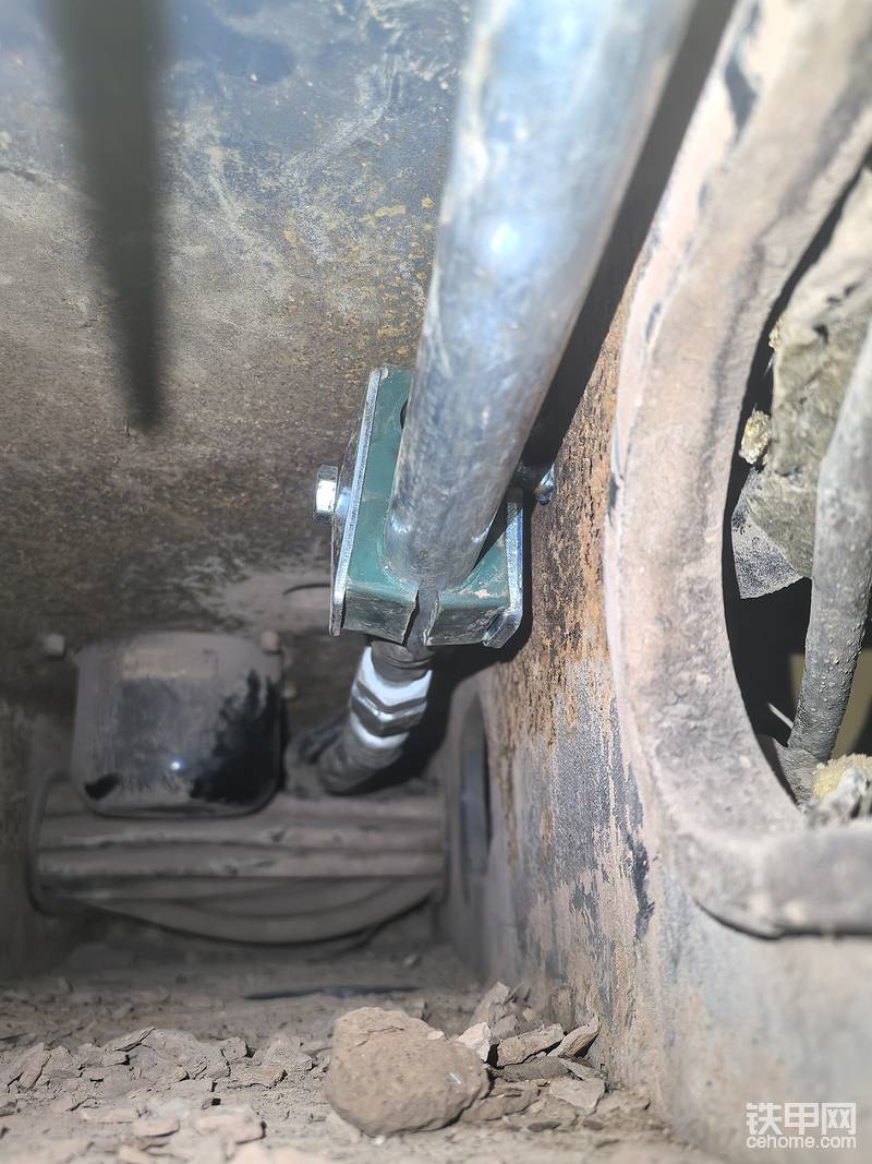

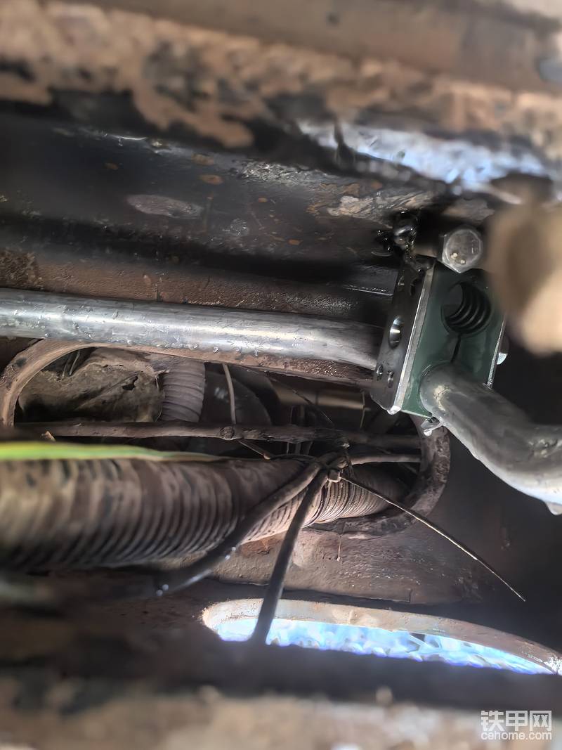

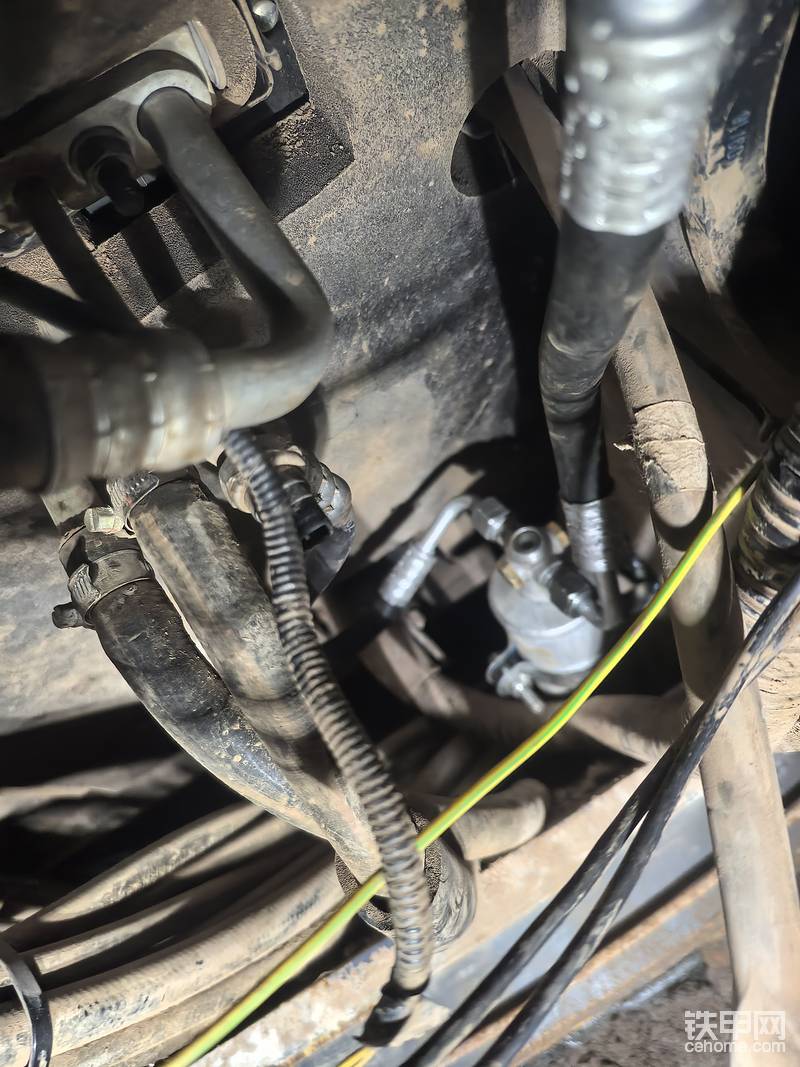

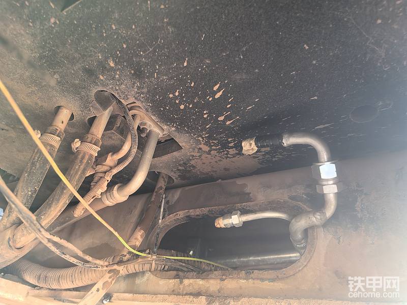

只能睡着安装,多一点氟而已
只能睡着安装,多一点氟而已

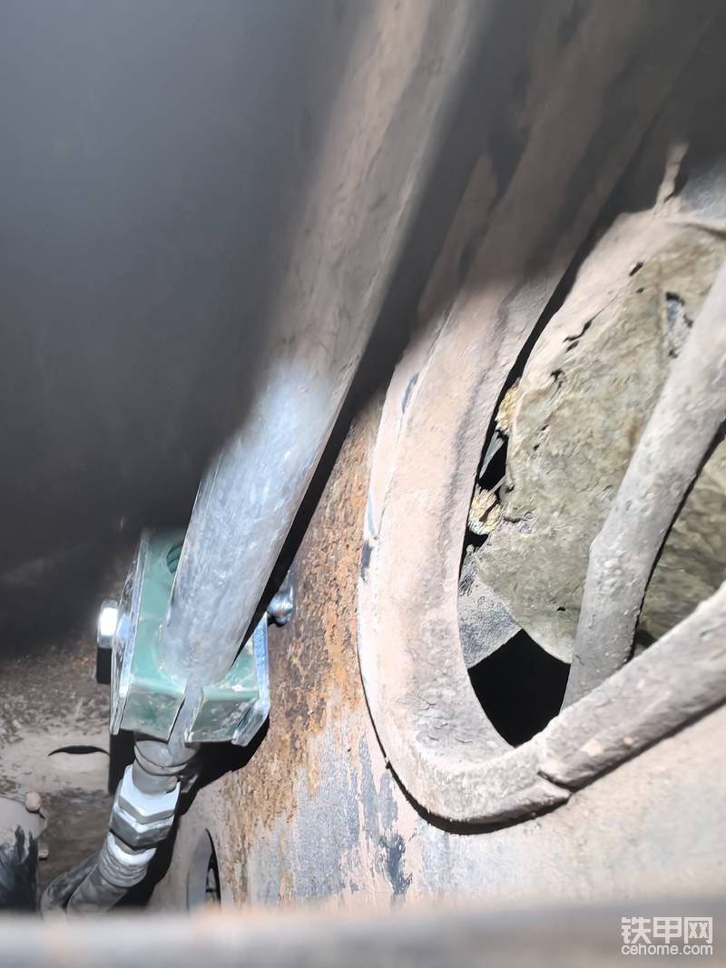

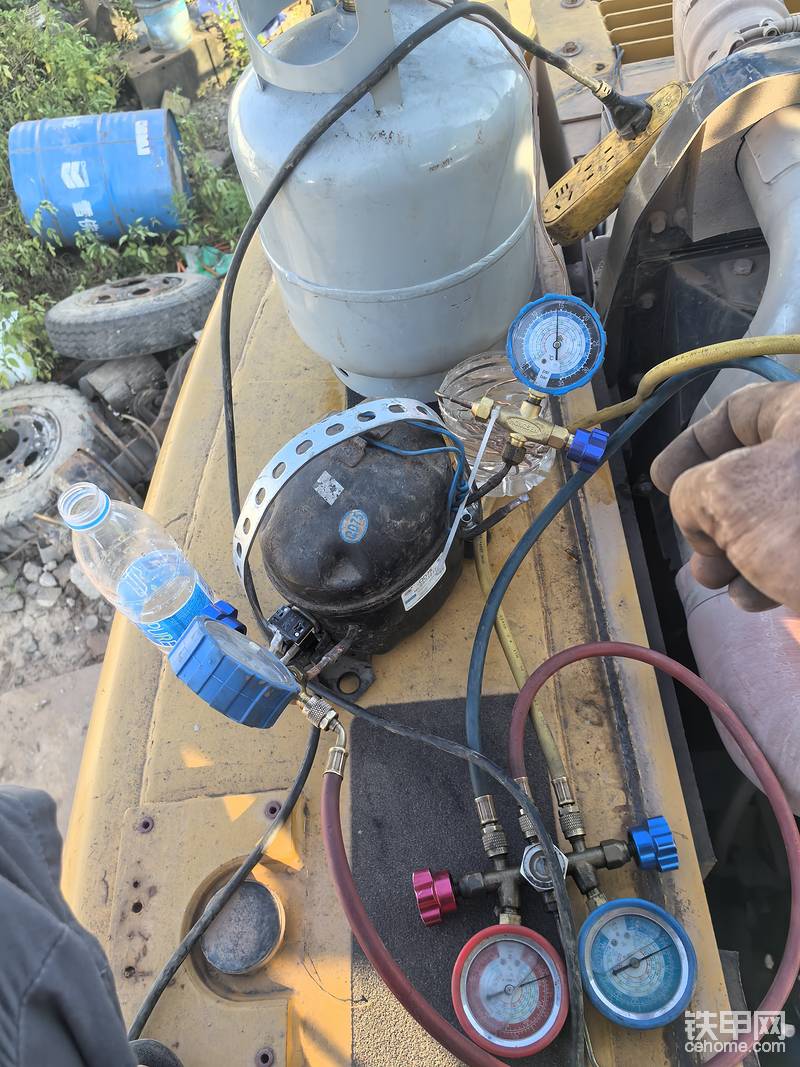

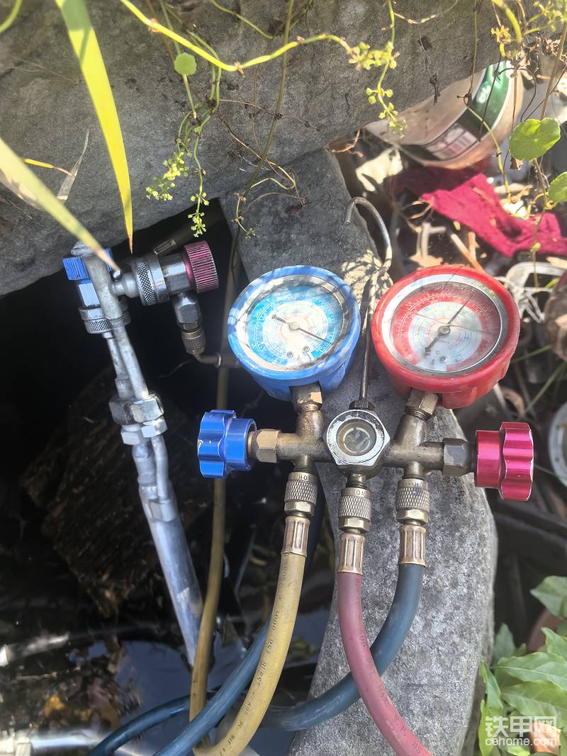

固定好,全部管路连接好,抽真空加氟,性能非常不错,
