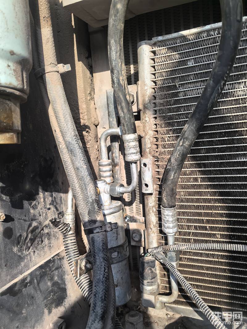

最近两年迷上了空调的一个新鲜配件,同轴管,很多朋友可能听都没有听说过,更别说知道原理,非常非常不错的一个配件,前年我改了一套,效果非常不错,今年准备全部都要改,最大问题就是配件居高不下,焊接技术也不行,今年这些都不是问题,焊接技术也掌握了核心技术,配件也有渠道,小几十亏钱的问题,下面来说说我在豆包上收的同轴管的作用,让豆包给大家解释最可靠,

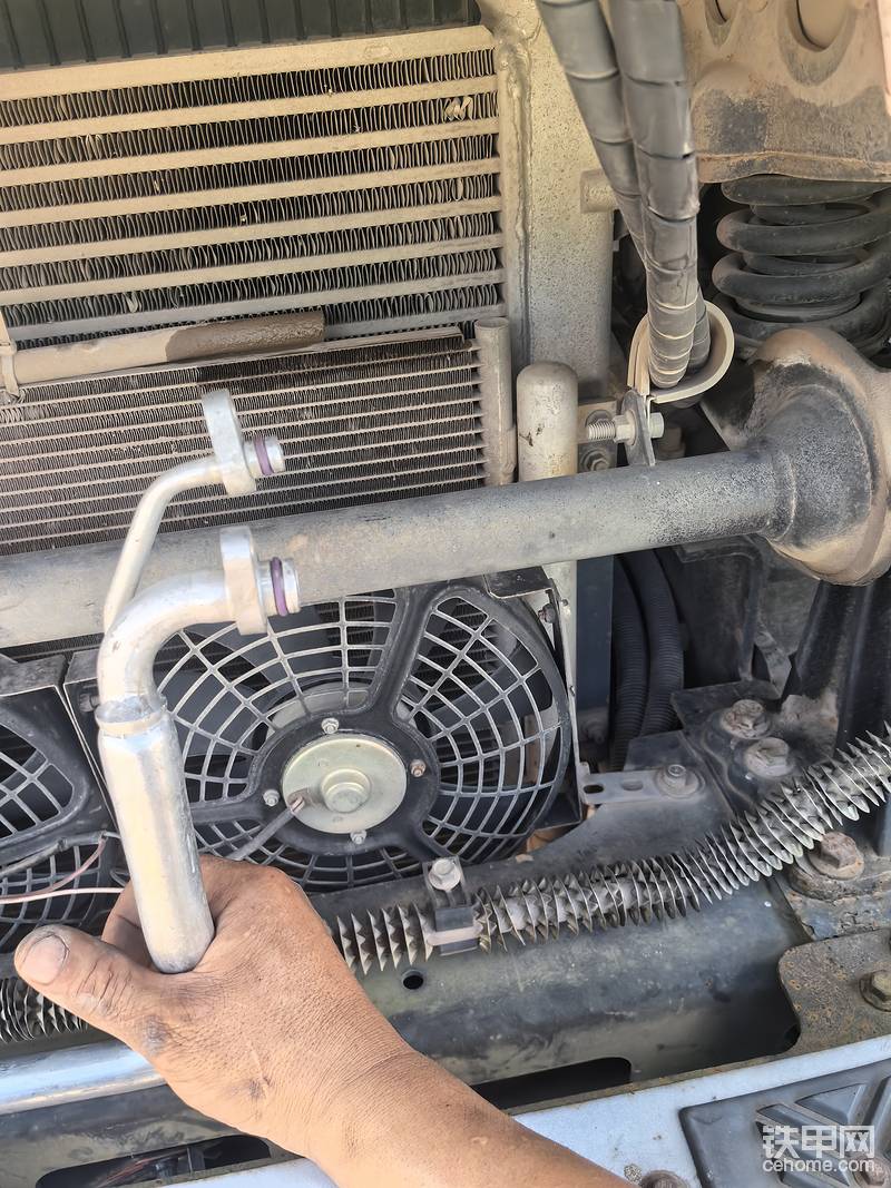

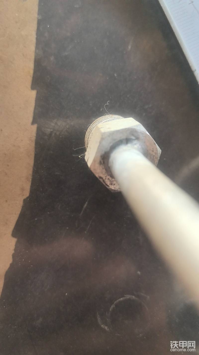

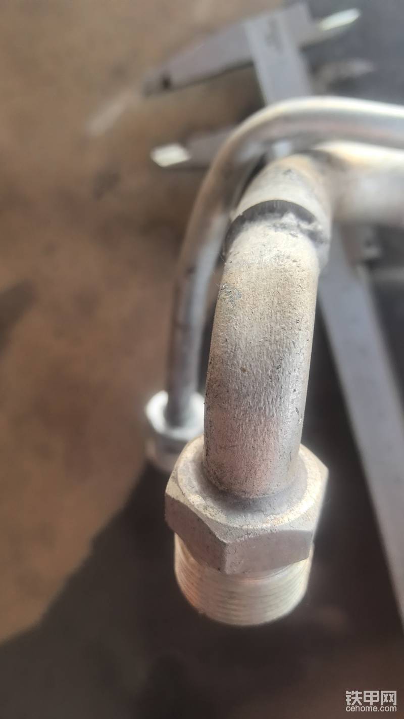

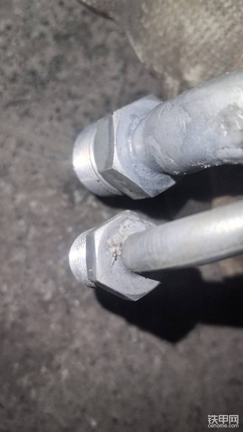

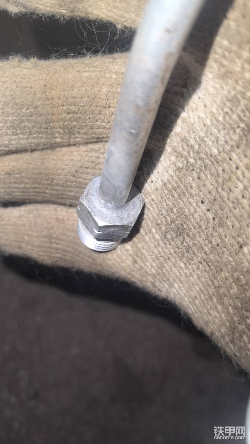

把铝头焊上去就行了,焊这个是需要技术的
把铝头焊上去就行了,焊这个是需要技术的

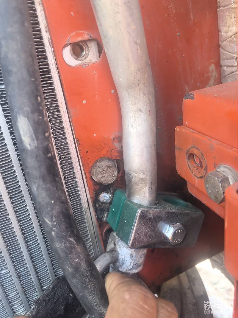

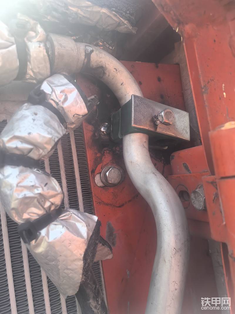

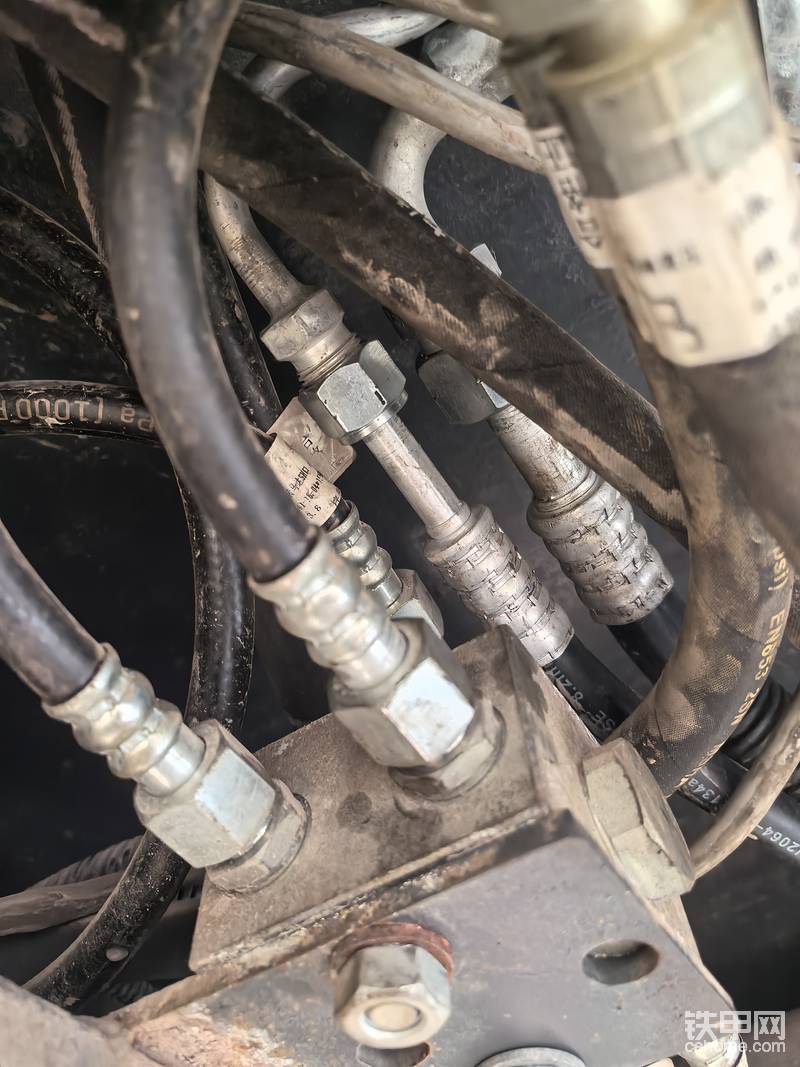

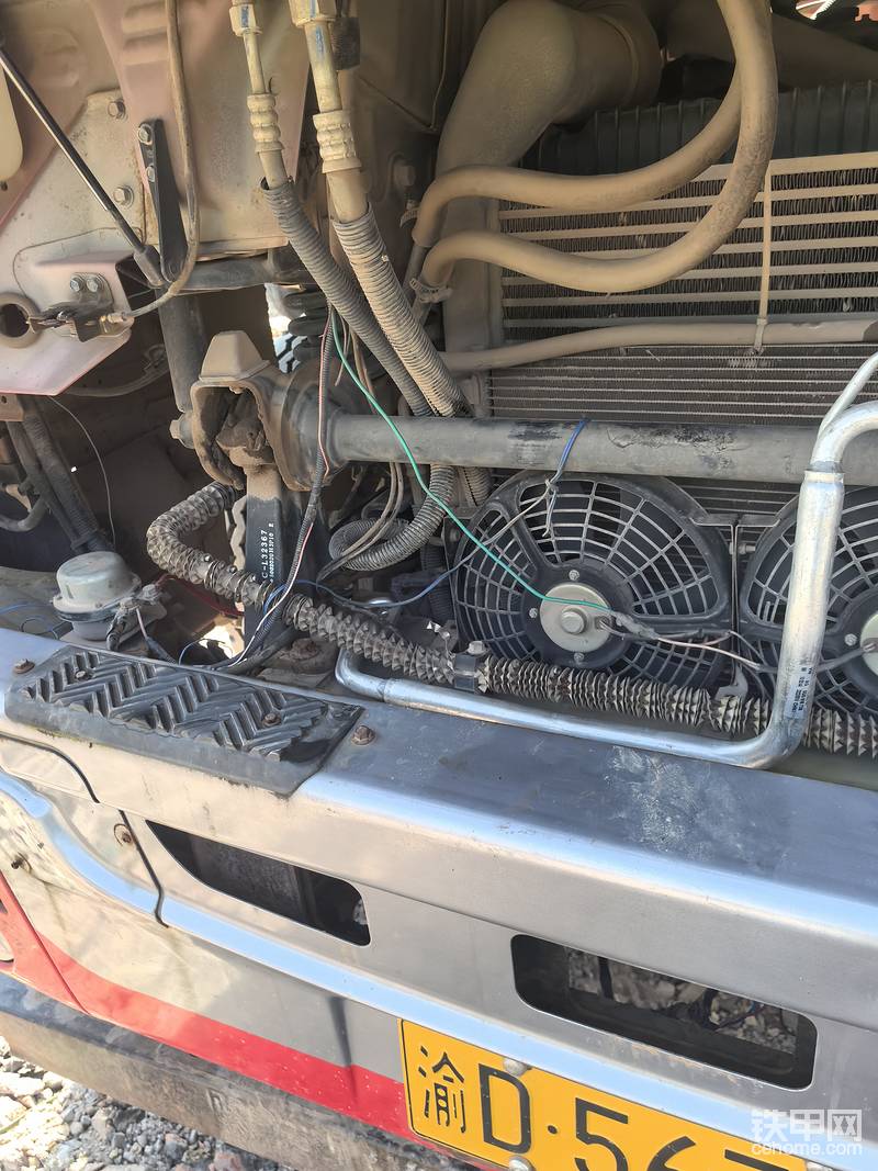

这一套就是前两年改上去的,用了两年感觉压缩机皮带也不打滑了,特别是进蒸发器的三分管也不烫手了,这两年也没有加过氟,
今天把固定管卡也加上去了,固定得死死的,震动也不会产生摩擦

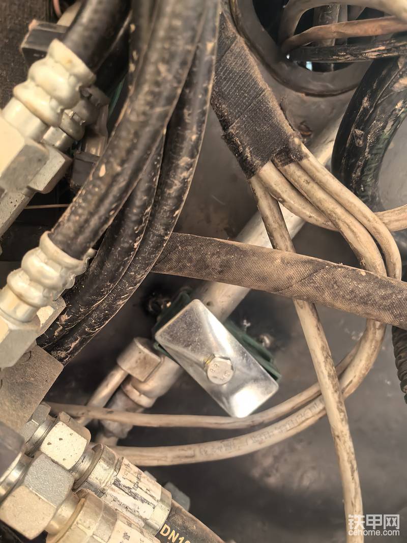

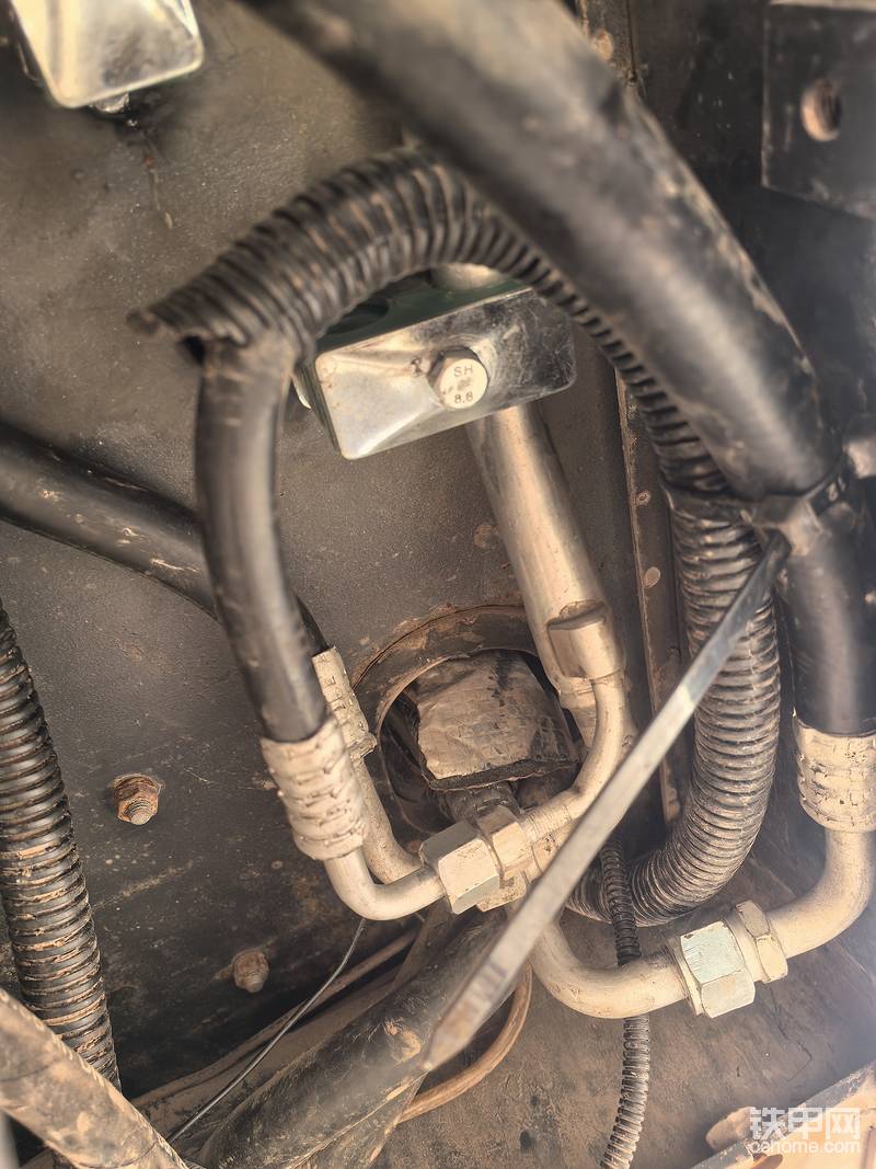

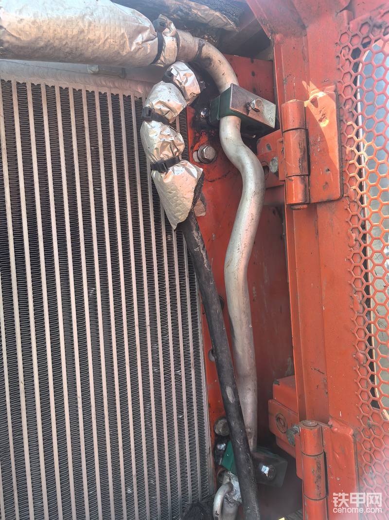

挖机我一般就加到驾驶室下面,把蒸发器膨胀阀的管拆掉,连接上去在重新做两根管连接上膨胀阀就可以,不用油,也不用电

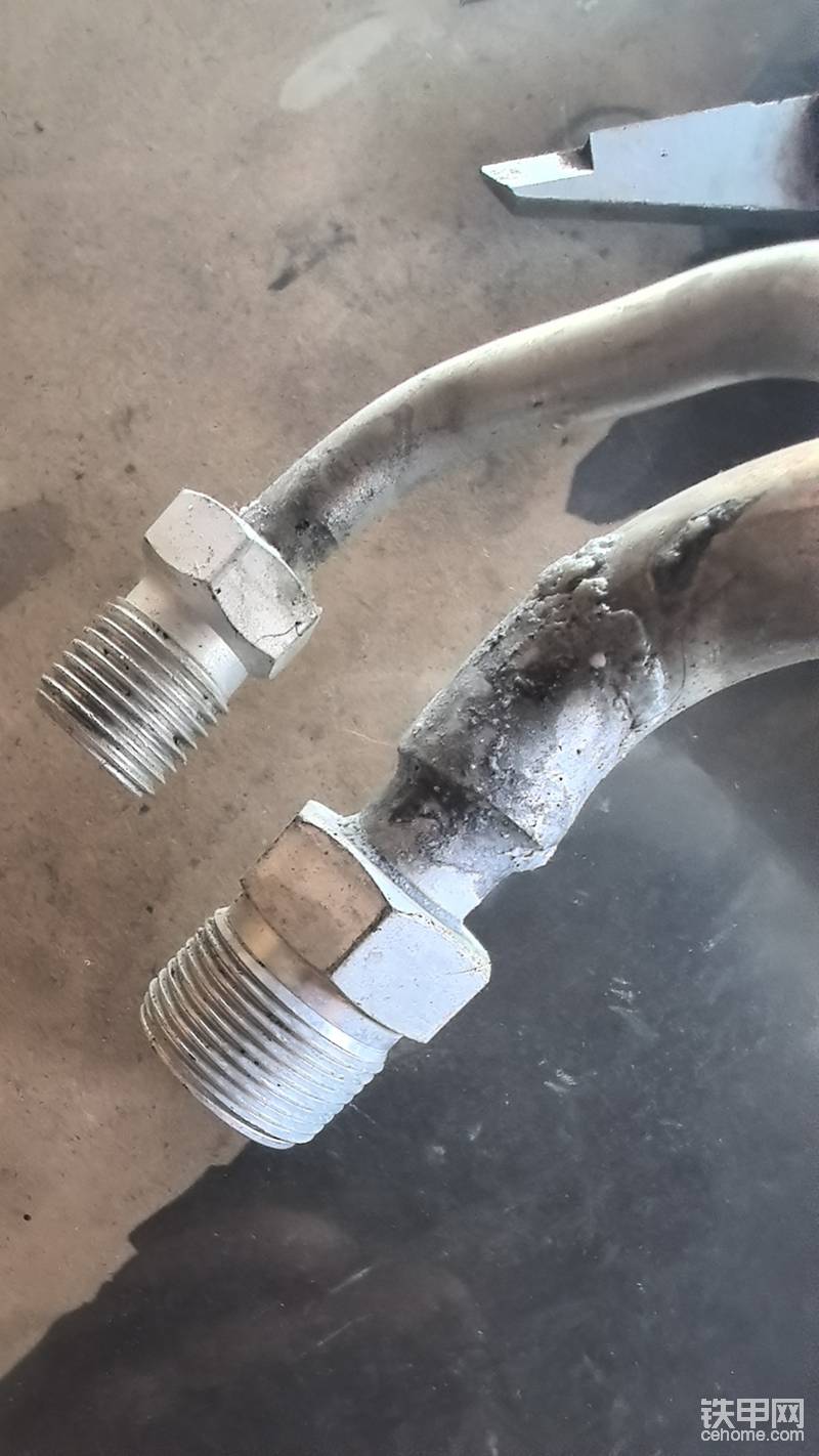

把铝头焊上去就行了,焊这个是需要技术的
把铝头焊上去就行了,焊这个是需要技术的
把铝头焊上去就行了,焊这个是需要技术的

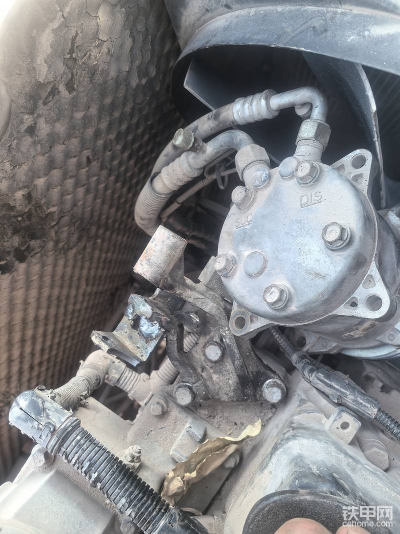

我安装在驾驶室下面,把原车管路切断,重新做接头连接上去就可以了,

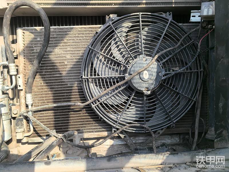

去年加的大功率风扇,有效果,效果不是很满意
把铝头焊上去就行了,焊这个是需要技术的
把铝头焊上去就行了,焊这个是需要技术的
把铝头焊上去就行了,焊这个是需要技术的
把铝头焊上去就行了,焊这个是需要技术的

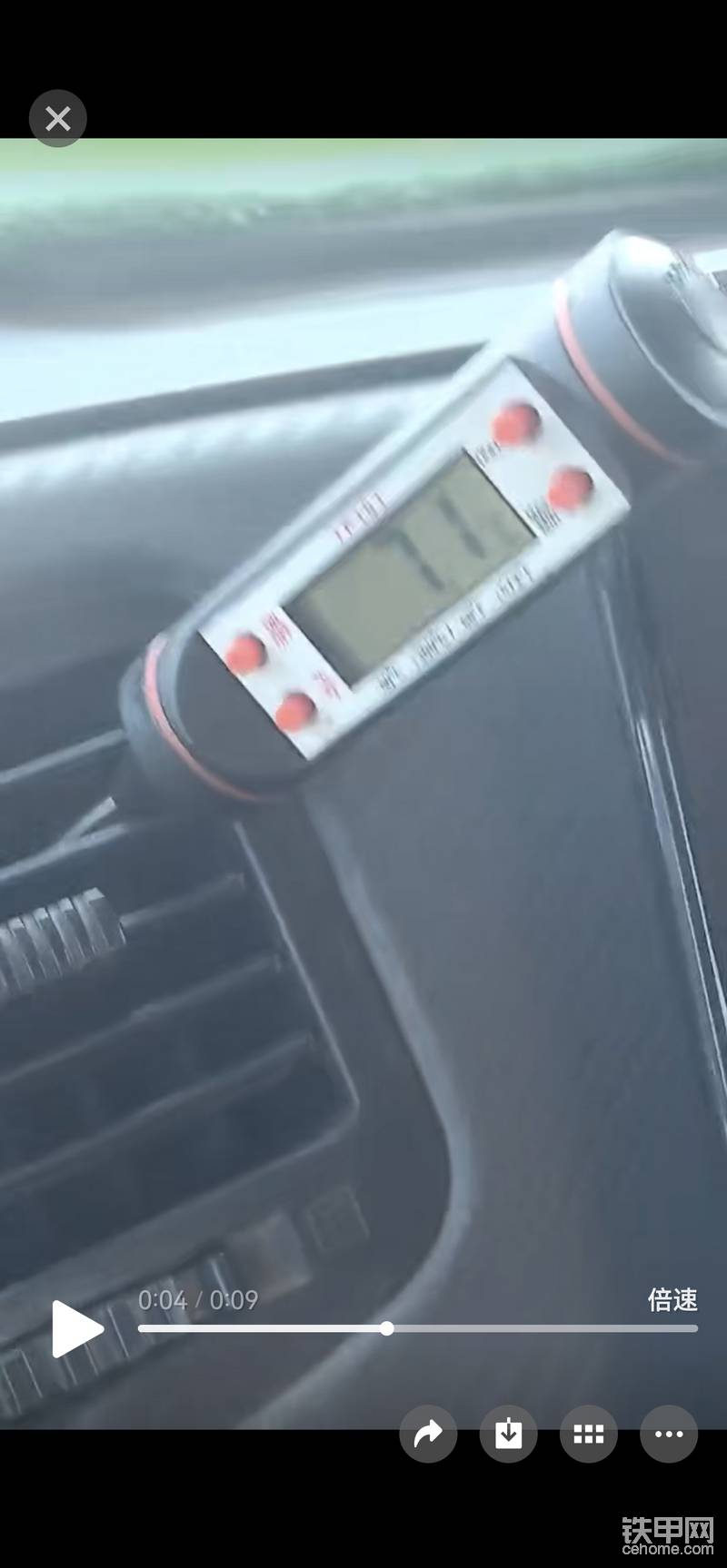

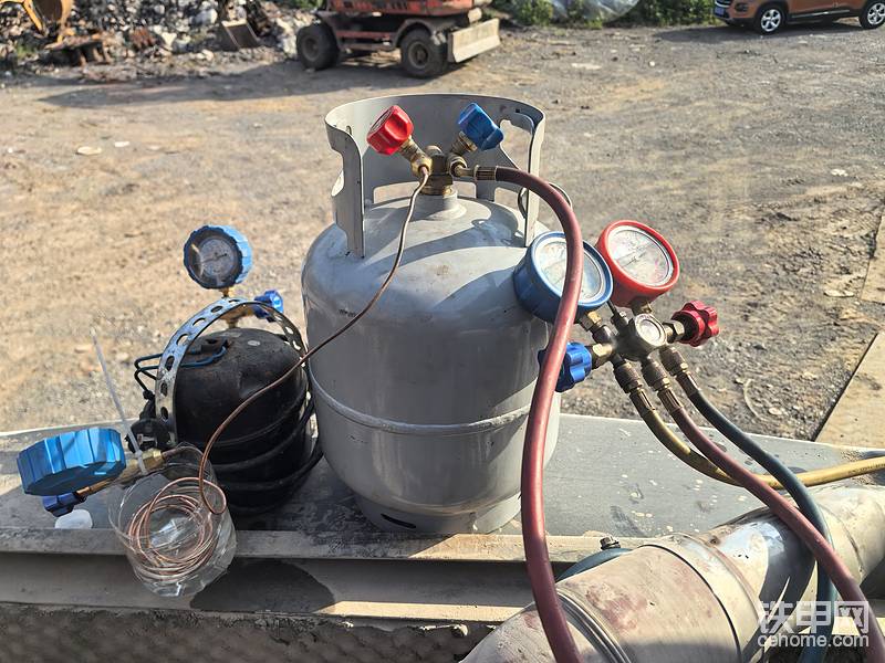

出风口最低温度能到7.1度,压缩机就会断开,如果还想低,可以把温度控制器参数设定低一点就行,关键是加了同轴管,能让整个系统的寿命延长,还能降低压缩机负荷,节约燃油的目的
