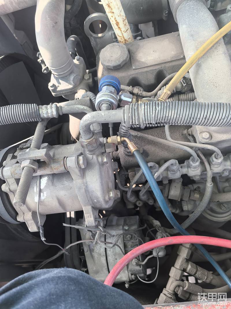

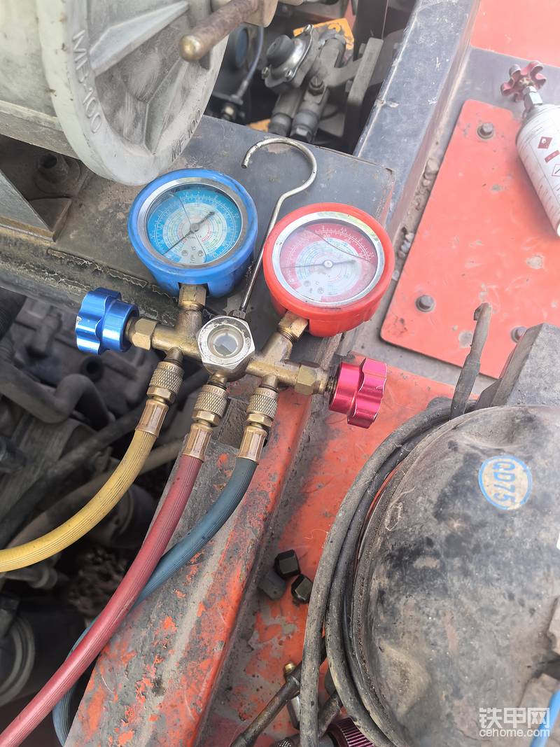

马上进入夏季,我们这里都在开空调了,年前挖机空调都缺氟一直没有管他,现在天气慢慢热起来了,也该修空调了,不然驾驶员开起挖机也不舒服

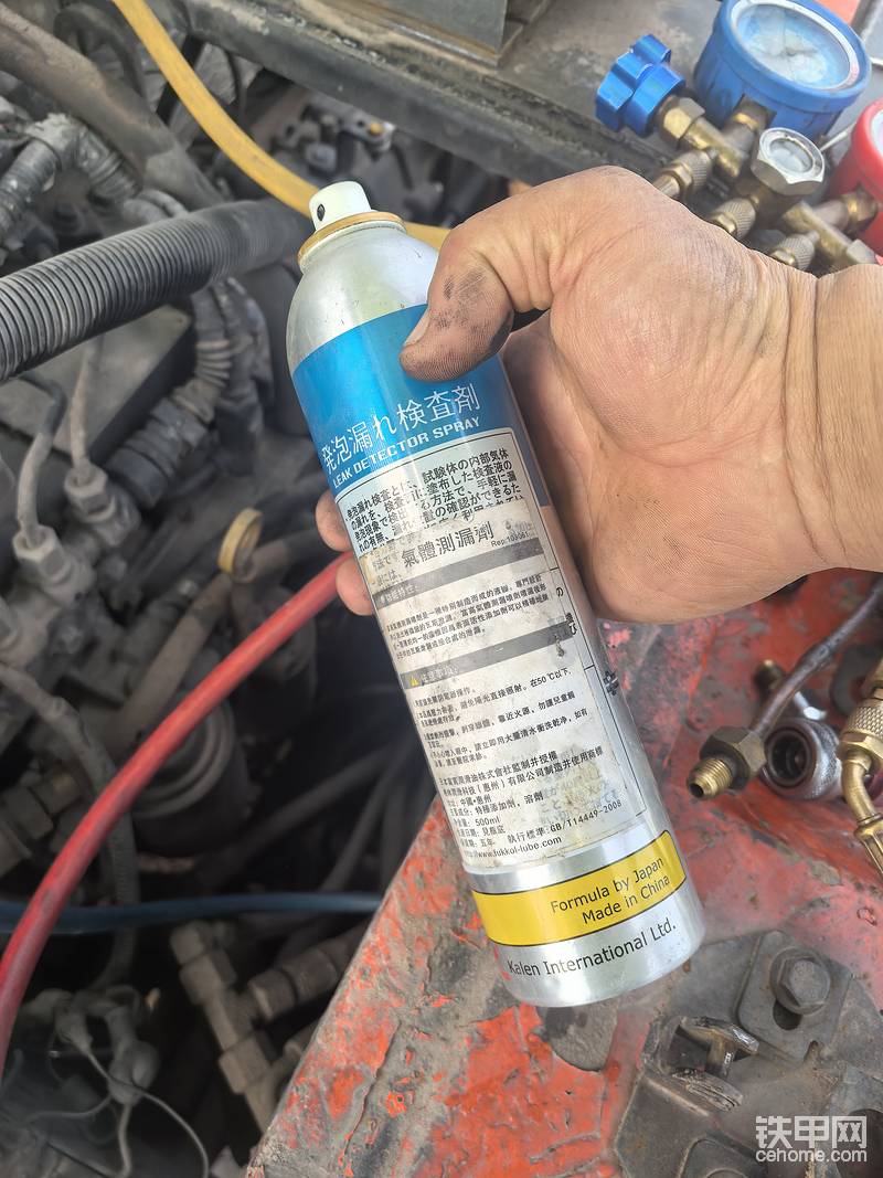

最后拿出高科技药水,一样没有检查到漏点,系统漏氟,压缩机油封,气门芯都有可能,只要一年加两次氟都不用管,很小的漏点也很难检查出来

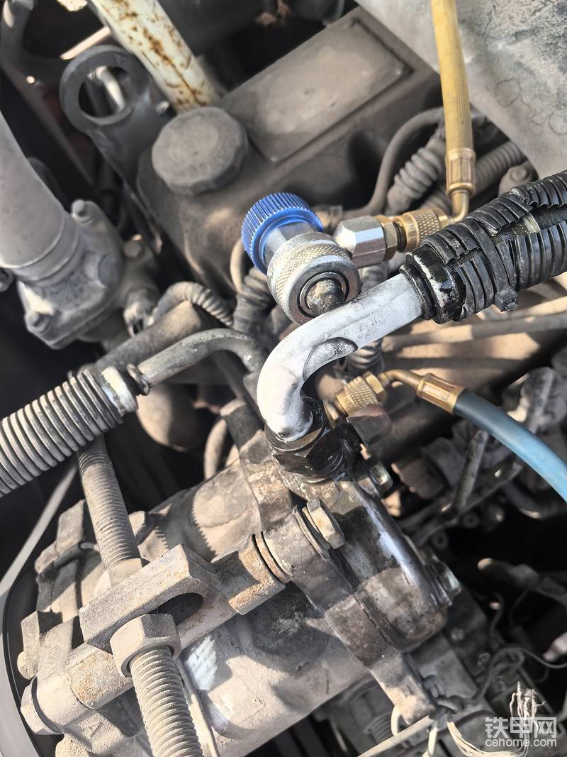

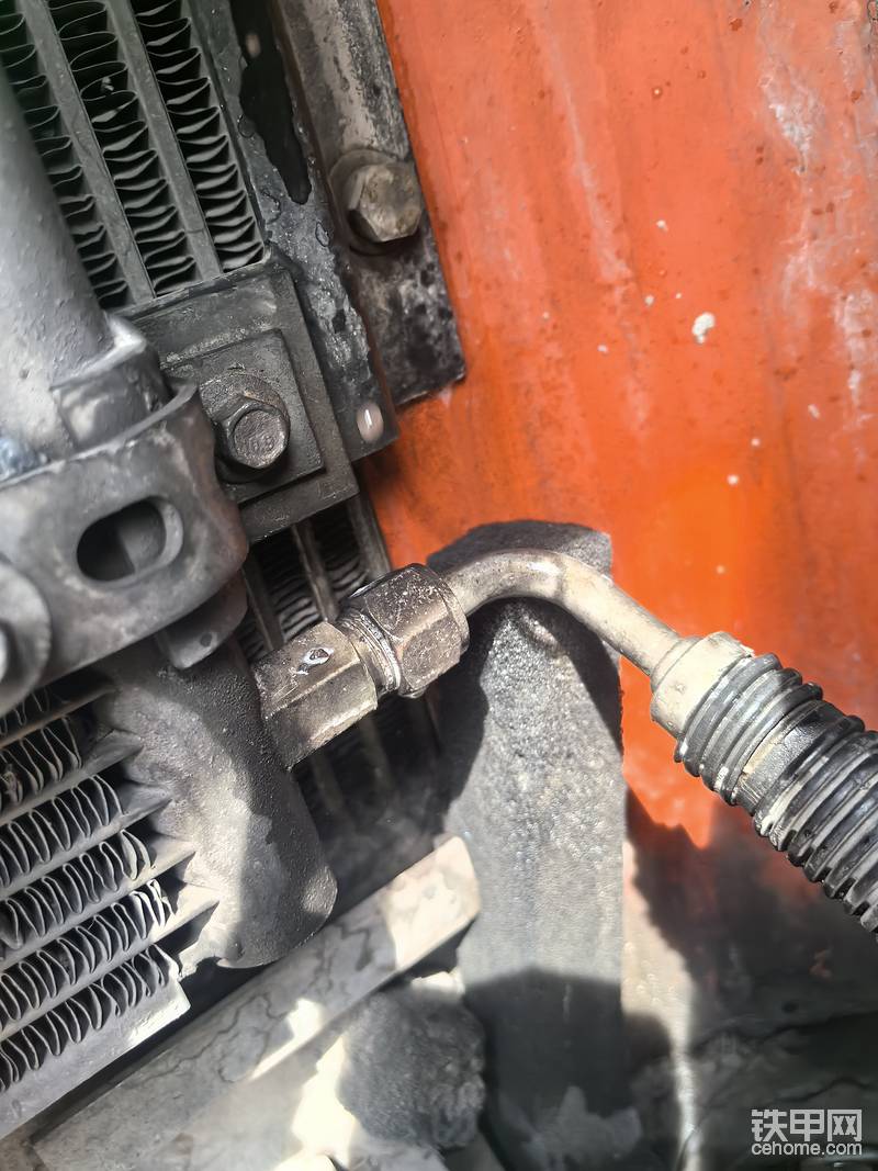

喷在所有的接头上,要一个一个仔细的看,仔细的检查看看有没有冒泡的地方

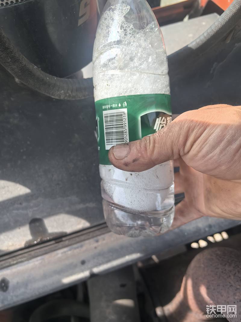

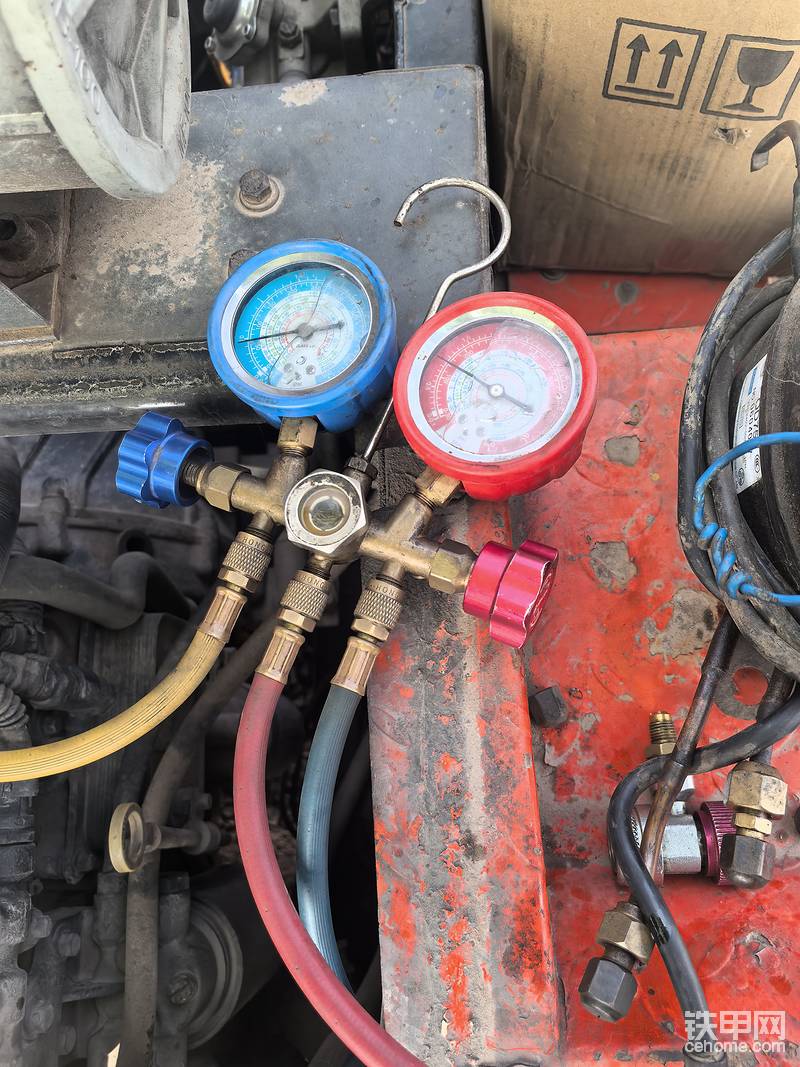

最后全部检查没有发现漏点,只能抽真空,一般真空要抽15分钟以上,因为水在真空状态会沸腾,也可以排出大部分的水份,空调系统水份太多会在膨胀阀出口结成冰,堵塞膨胀阀

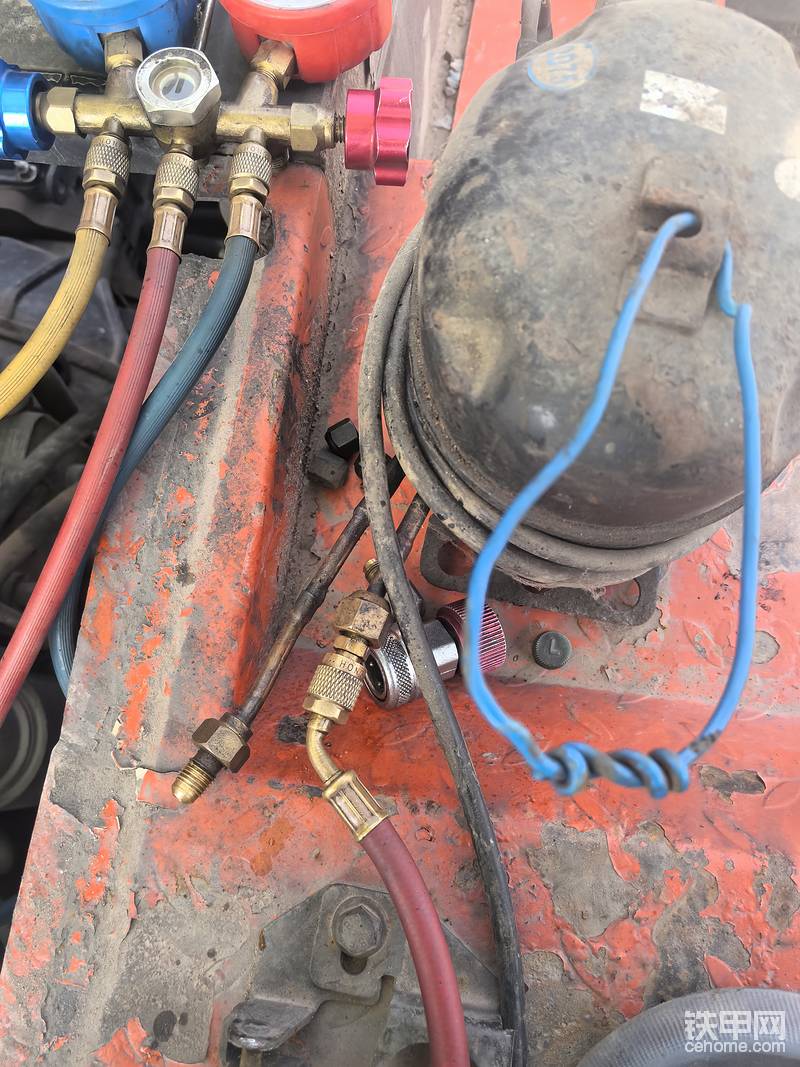

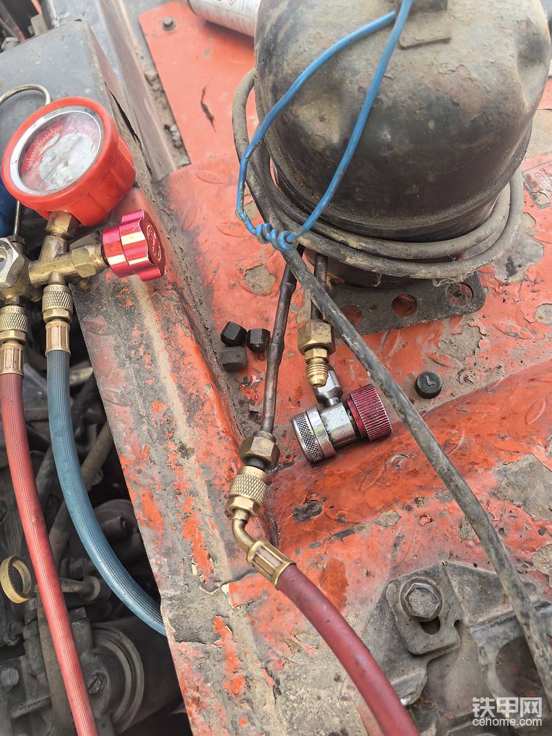

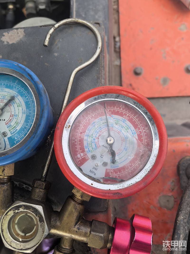

真空抽得差不多,就关闭所有的阀门,接上氟罐,打开氟罐,检查管路有没有漏气的地方,松掉表这边的接头,排出里面的空气,在打开表上高低压阀门,从高低压管路灌进气态氟,加氟一定要注意,高压可以加液态,低压只能加气态,如果低压加液态,很容易造成液击损坏压缩机阀片,这里主要看低压,关闭阀门,低压从开始的负数到,0.1兆帕,最后加到0.15兆帕就可以停止加氟,启动后一定要从低压加气态氟西汀不能从高压加,最后拆高压管发现气门芯有漏气现象,只能换气门芯,又漏了不少氟,重新加注后一切正常,
管路正常是只能结露水,不能结霜,我这个结霜20秒后就自动化霜成露水
试了下,启动10秒就自动断开,温度降得非常快,我们驾驶员就说我的挖机空调是非常好,有一个驾驶员整个夏天一直都是感冒状态
这次加氟费用大约在30到40块钱之间,用的正宗金冷氟,13.6公斤一桶,
