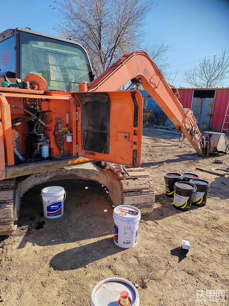

挖掘机的保养,简单的分为,机油更换和液压油的更换,首先机油的更换要根据你的挖掘机使用工况去更换机油,如果说你的车长期干一些绿化找平的活比较轻松的话,可以根据厂家的建议400到500小时更换因为这种车的工作时间转速都会在1300到1500之间,所以说车辆的磨损比较小,更换时间可以长一些,如果说你的车辆长期满负荷的工作转速在1800左右的情况下更换机油400小时,以前更换最好,最最重要的就是空气滤芯的保养,有条件的情况下最好是一个星期把这个空气滤芯拆下来,这个高压气墙从内往外,然后吹干净没有条件的情况下就是找个地方磕一下,敲打敲打也行,如果说工矿极其恶劣的那种拆房的工况那就需要一天一清理,因为空气滤芯就相当于人的呼吸系统,如果说这个东西清理的不够干净的话,会让你的机油脏的特别快,机油滤芯和这个柴油滤芯一定要选择大厂的先老牌的那个滤芯去更换,比较有保障一些。
液压油的更换和保养
我的液压油是2000小时,如果说打破碎的时间比较长的话,可能在1500到2000之间就会更换,还有就是先导率的话1000小时必须要更换一下比较重要的一点,就是司机干活的时候,尤其是大破碎的时候更换锤管这个管子口的地方有一些脏东西一定要给他擦干净,再去拧那个接头,因为我们都知道挖掘机的液压系统属于高精密的机械,有一些脏东西吧,就会造成你的动作卡顿,不丝滑干起活儿来就会影响你的操作技术,所以说一定要保持液压油的干净 司机打破碎的时候,尽可能的选择一些能减少缓冲的方法去打破碎,就像有些司机把那个挖掘机顶的老高,然后去打那个地面,这种方法其实是错误的,打破碎的方法应该是把这个垂放到地面,然后轻轻的使劲使这个破碎锤自身的重量压到地面上,然后随着打击的力度,慢慢地用大臂随着那个打击的力度往下走,随着往下走,不要使这个大臂的承受这个破碎锤的反冲力去打锤,才能起到对车辆保护的作用。液压油和滤芯的选择和机油差不多,就是选择一些老的大品牌,或者是一些经营粘土比较长的一些商家去购买,比较有保障一些,
液压油的更换,尽可能的选择在夏季以前因为新的液压油对抗这个高温的效果会更好一些,随着冬季来临,这个液压油的保护性能慢慢地降低,但是冬天的天气比较冷,这个液压油的年度会适当的提高,可以弥补这一方面保护不足,所以说尽可能的把液压油换的换的时间放在夏季之前最好。
