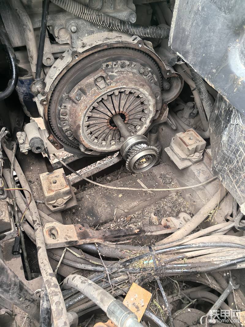

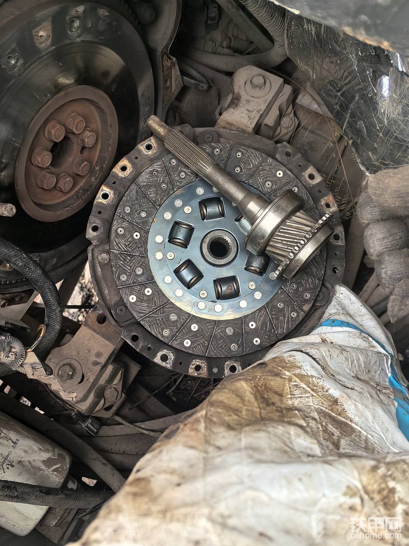

先来说说故障现象,19年75手动挡雷道轮挖.带班驾驶员说不好脱挡,要熄火才能脱挡,是偶发性故障,初步怀疑是缺刹车油(离合器用的油是制动液),现场看了不缺刹车油,也分离切底,证明离合系统没有问题,过会又说还是不行,直接开一台轮挖过去换回来,在路上我开着没有任何问题,在一个怀疑分离轴承和离合器片问题,更换全新离合器片,没有发现
更换全新离合器片,以前那个片有磨损,还能使用,离合器片抗烧片85一张,分离轴承没有发现损坏,离合器压盘还能使用,我修离合器基本上都是换离合器片,
离合器片装好的样子,
离合器片装好的样子,

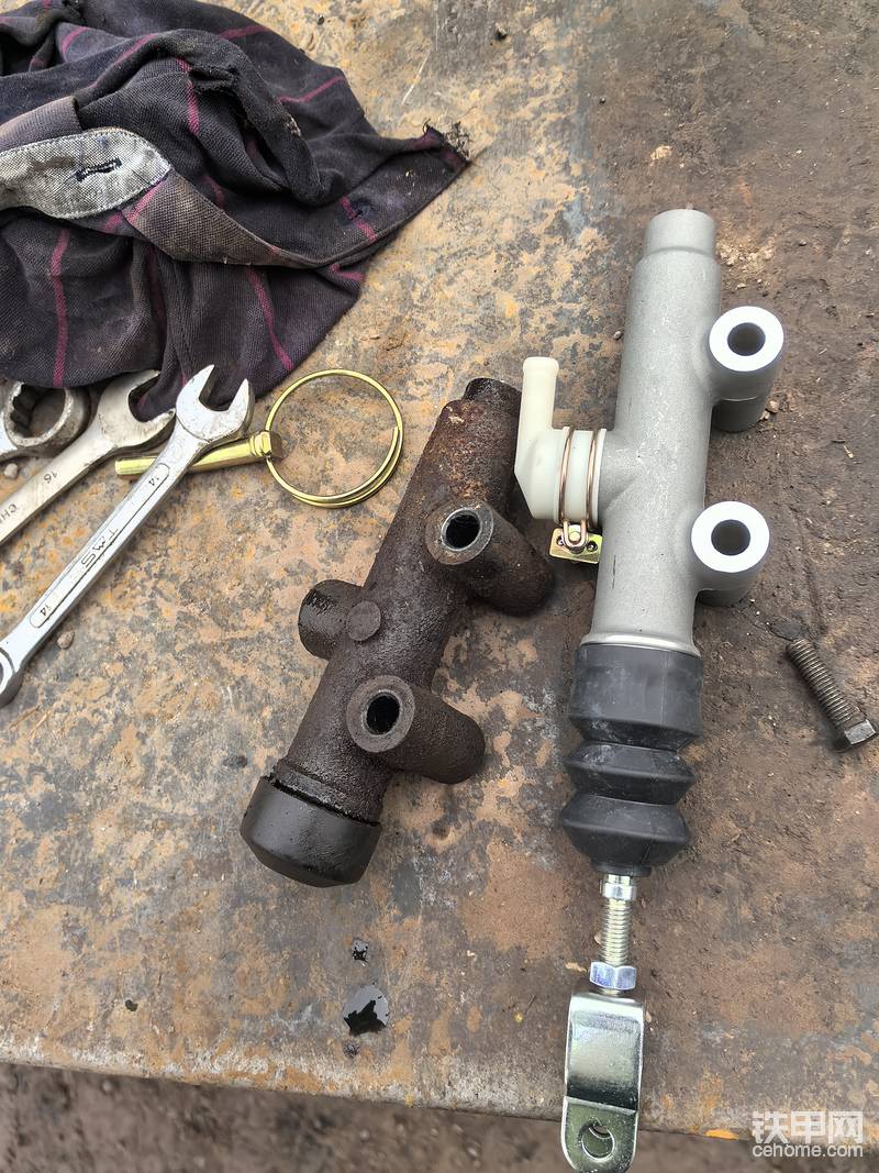

换好离合器片,去干活,另外一个驾驶员说还是不行,那就怀疑离合器总泵,离合器分泵没有发现漏油现象,判断离合器分泵有没有损坏直接看有没有漏油就可以了,

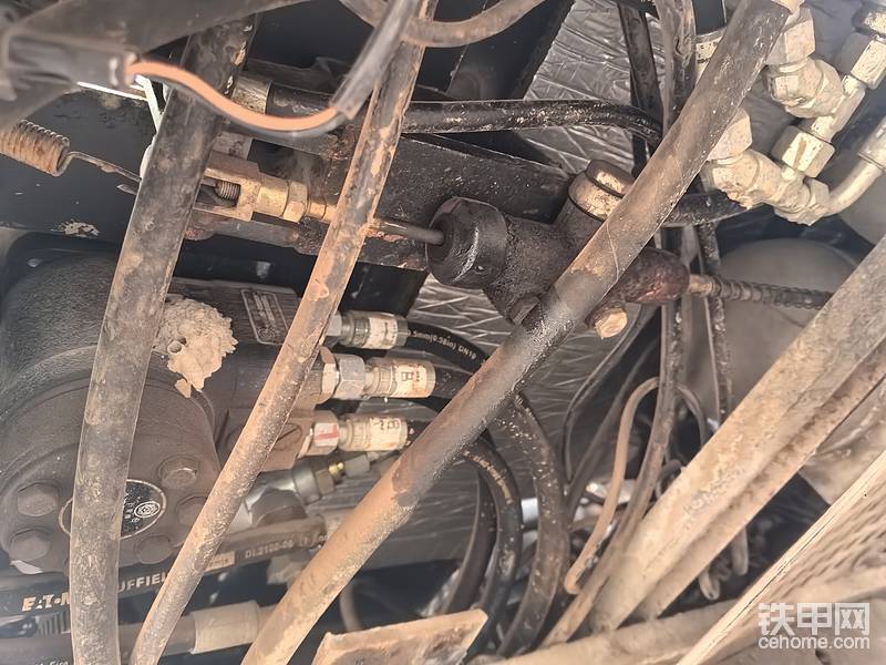

离合器总泵在驾驶室下面,拆掉底板发现还是原装离合器总泵,已经使用5/6年的,该坏得了,直接换某源铝合金的,价格在3/40块钱一个
某源是铝合金的,雷道用的铁的,
某源是铝合金的,雷道用的铁的,

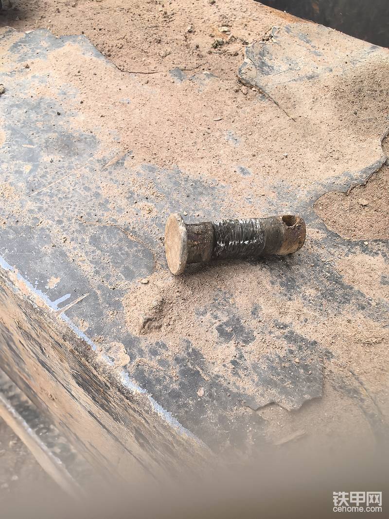

销子磨损严重,也一起换掉,没有这种销就用螺丝

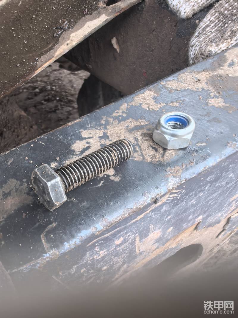

用尼龙螺母加螺杆,这种也不好掉
用尼龙螺母加螺杆,这种也不好掉

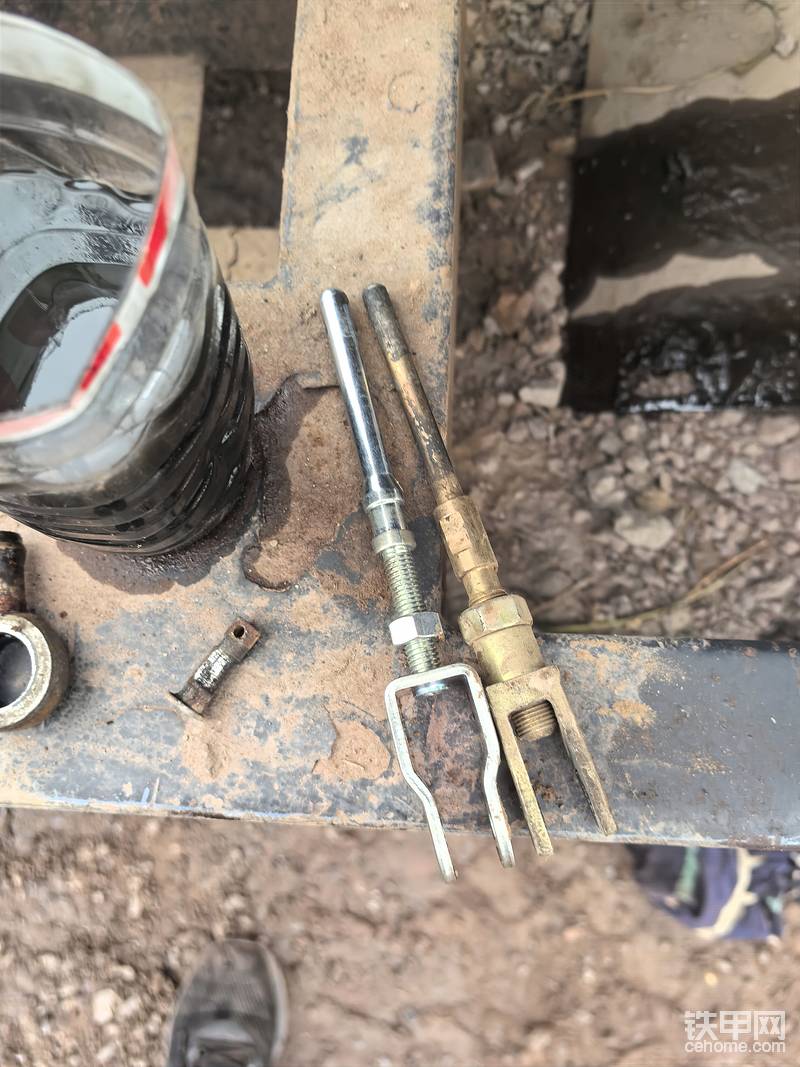

推杆,新的不能用,短了一点,要用旧的才能用

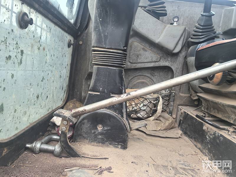

推杆调到有一点点间隙就可以,不能没有间隙,间隙也不能太大
一个人没有办法,只能用这种方法,把离合器踏板压下去,这里要一次一次的来,每压下去一次,就到分泵那边把放气螺丝拧开3到4圈,让每一次的空气全部放完,在拧紧分泵放气螺丝,再去把离合器踏板松开等上10秒左右,让刹车油充分的流到离合器总泵里面去,再压下去,再去把离合器分泵拧开3到4圈,这样重复7到8次,大部分空气就会排出去,最后找一个人,每踩一次离合器,踩到底,在去放离合器分泵空气,每次都要拧开3到4圈才能把空气放干净,重复3到,4次,就可以把空气全部放完

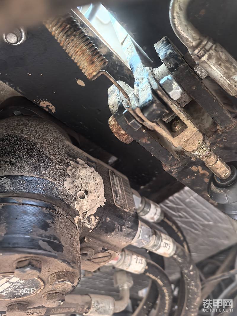

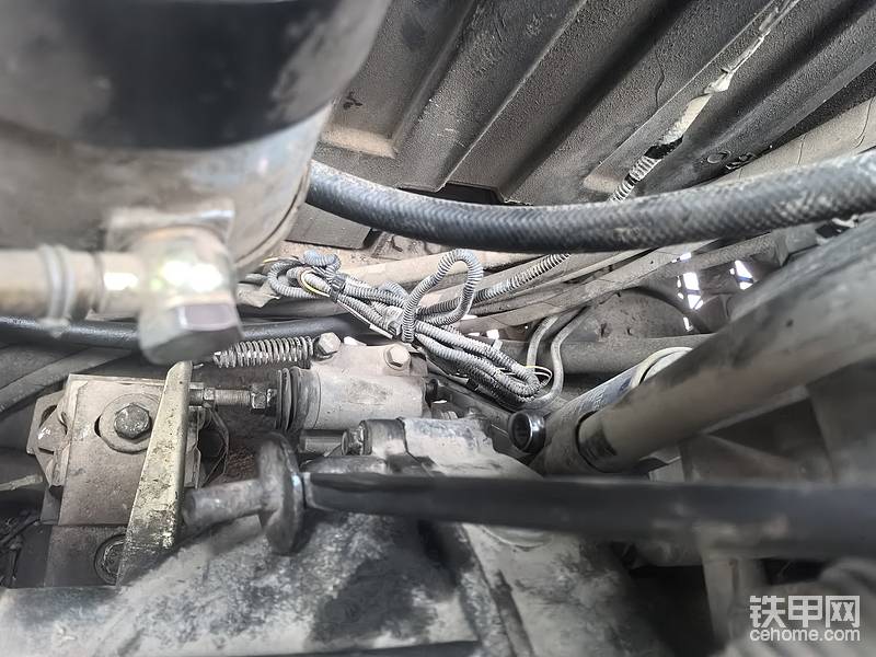

这边就是离合器分泵,在飞轮旁边,
这边就是离合器分泵,在飞轮旁边,
最后驾驶员说挂挡非常丝滑
