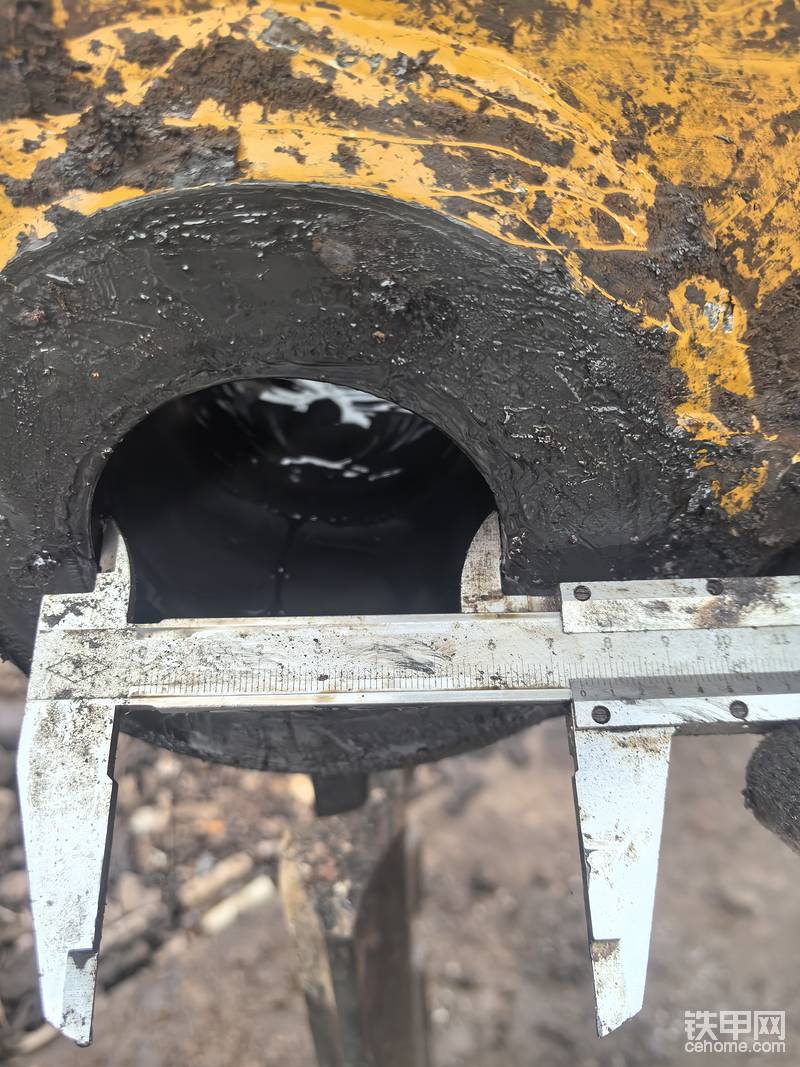

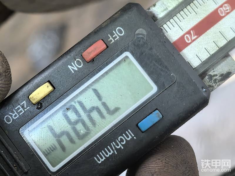

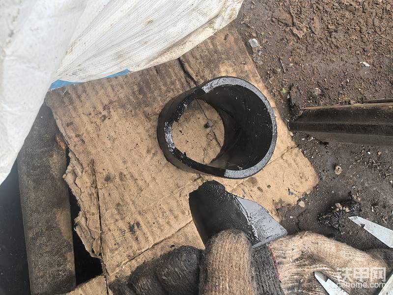

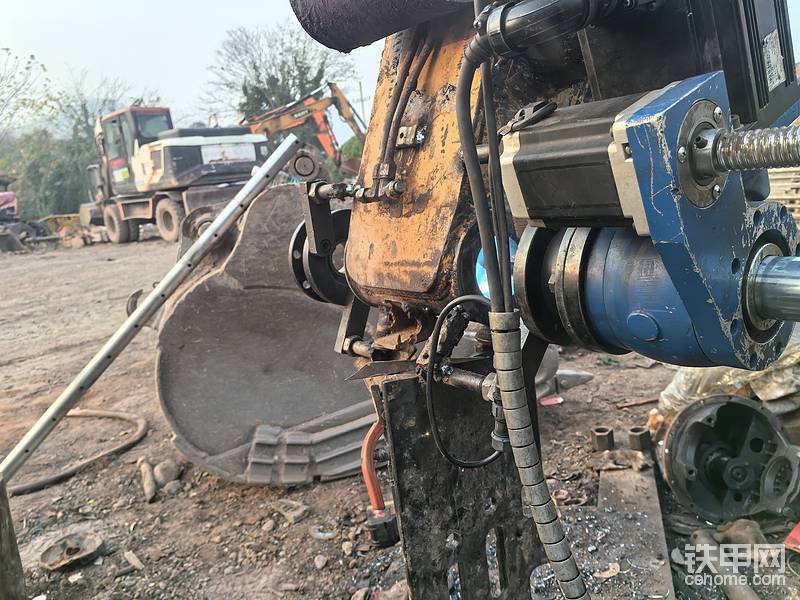

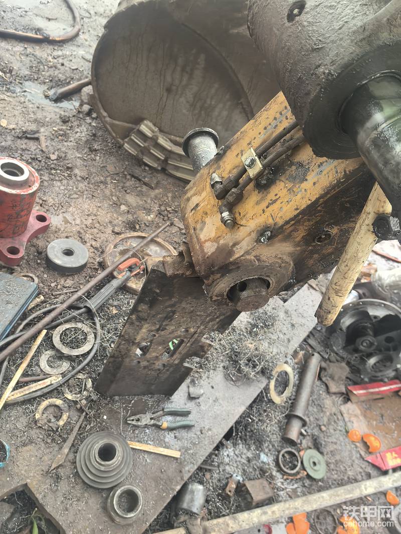

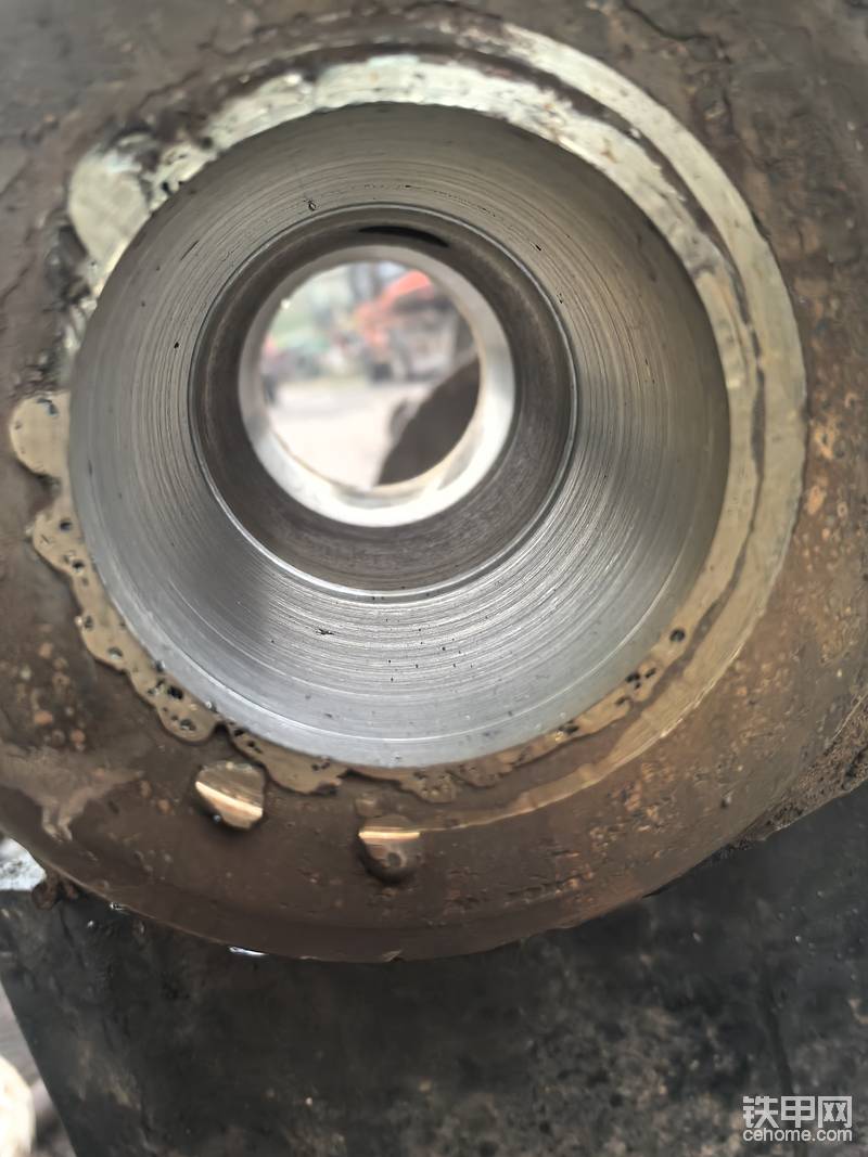

        今天来整个不一样的孔, 很多挖机马拉头磨大了基本上都想到去更换马拉头,我就不一样,只要原装马拉头没有破,在大的孔我都给他补焊在镗孔,原装的马拉给人的感觉都不一样,焊接工艺看着就舒服

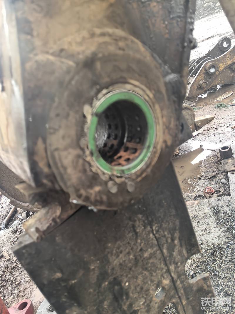

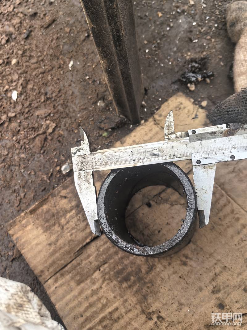

      我的三一155快8000小时了,马拉头套子也松掉,以前都听别人说这个套子是异形配件,外面买不到,我只知道斗销和外面买的有点不一样,用也能用,后面会加速斗耳的磨损,这些在我手上根本不算什么问题

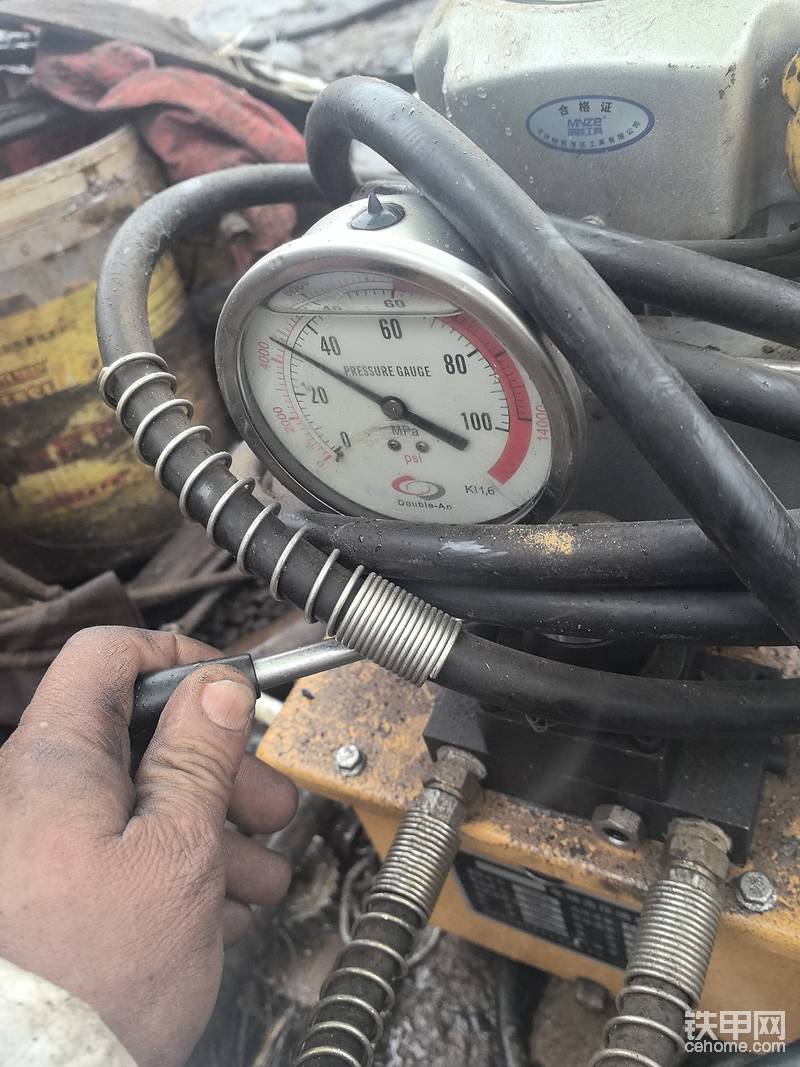

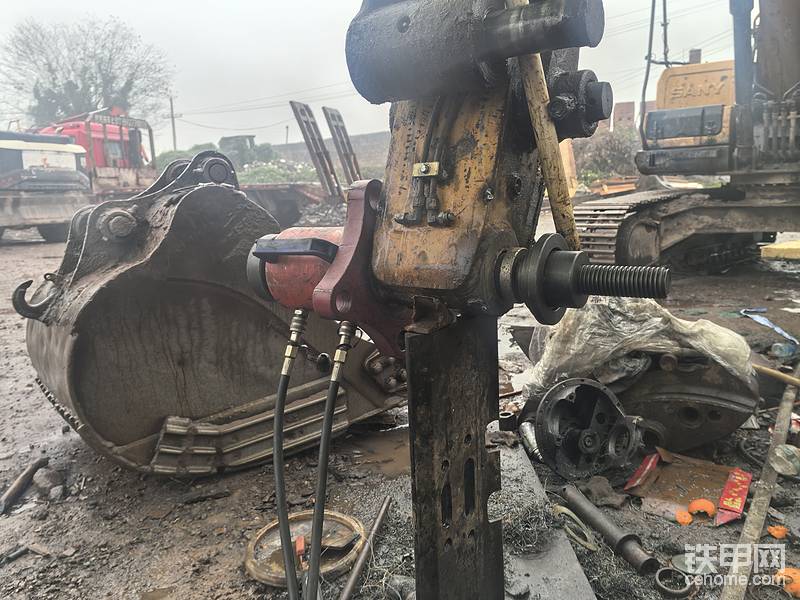

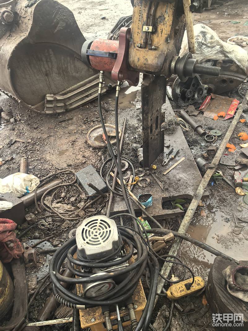

整套液压压套压链机,5000多一套,要想修好挖机,工具必须是少不了的

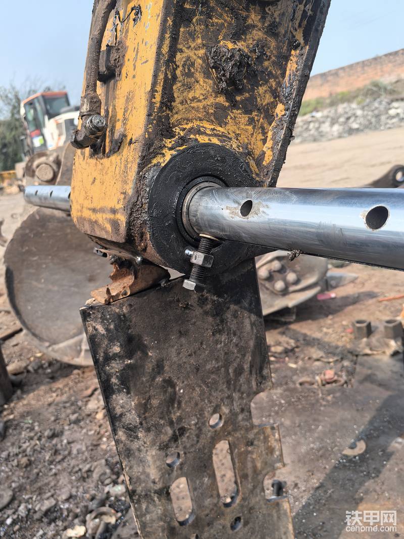

借销子都要使劲砸进去,压进去的套子已经变形了,可以说明已经非常紧,
装上斗销油封,防尘,防止泥土的进入,我感觉油封是非常重要的,很多都觉得可有可无的

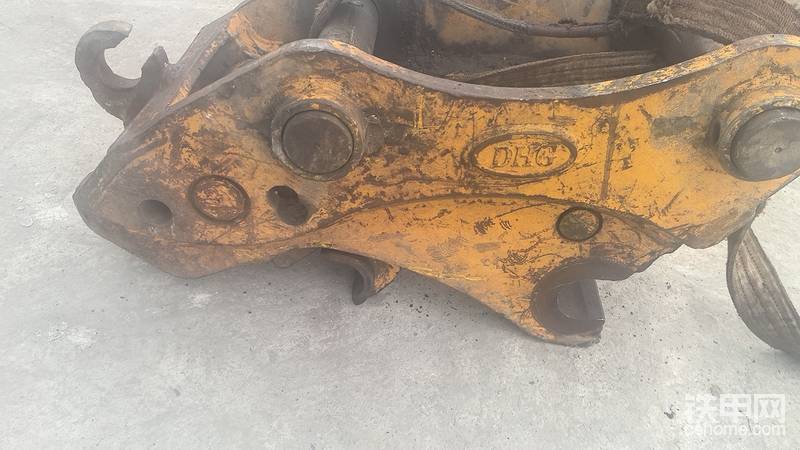

最后装上我上次镗的快换,打满黄油,完美收工,这些东西只有自己修最省钱,别人修一次还不如直接换马拉头
年前基本上都是镗孔,修快换,
又买了一台20吨级快换,还得自己改,
又买了一台20吨级快换,还得自己改,
