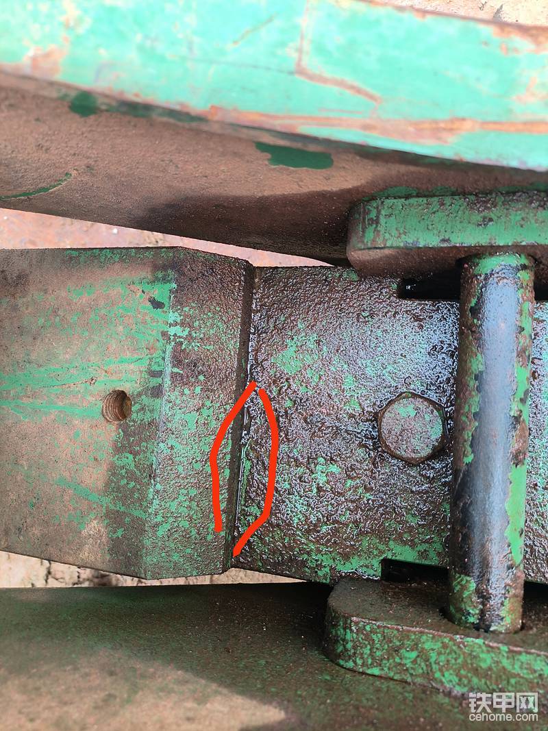

68炮头冒泡泡了从缝隙的冒液压油泡泡,是

这个位置是下缸体和上缸体连接位置,只要不漏油就不用管

这是只管用,不管修理维护保养的节奏啊!

换油封
炮机就紧下夹板和穿芯镙丝的,其它基本上没什么保养,就是不能在水里打.不要一个点打不动一直打,那样石头会消钎杆。老汉Wang!
