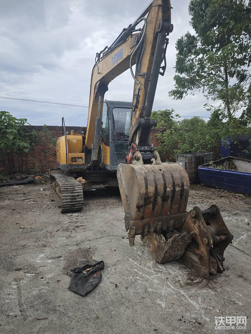

如果行走偏斜,加一个机具动作好转,是液压泵问题,如果无好转,是中心接头。
回复(2)
manwang-
2025-09-13
说出你的机器小时数(细。旧机器,情况不同),发动机降速情况,估计,够呛啦!
回复(1)
134****7850
2025-09-13
8000多小时
回复
需要测量主泵系统压力,这修理工连压力都测不了吗?
回复
不走偏,中心油封也换了
