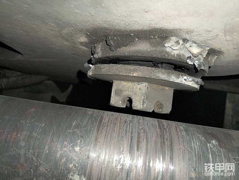

manwang- 2025-03-24
抓紧检修吧,齿轮都够呛啦!甭说轴承啦!
回复(1)
manwang- 2025-03-23
这似为主传动减速器轴承已经失效,而不仅仅是油封损坏。
回复(1)
挖机入云龙1872 2025-03-24
有异常声响。检查发现齿轮油没有亏损。
回复
manwang-
2025-03-24
抓紧检修吧,齿轮都够呛啦!甭说轴承啦!
回复(1)
manwang-
2025-03-23
回复(1)
有异常声响。检查发现齿轮油没有亏损。
回复
现在异常声响越来越严重。怠速停车没事。只要前进或者后退,干磨的声音就出来了。90%的可能性就是后桥主传动。佩服你,师傅
回复
