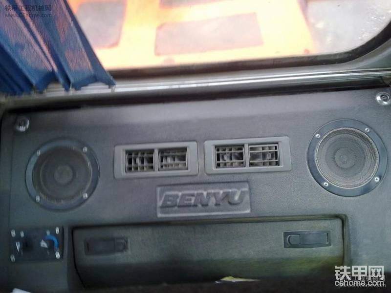

很不好看
很不好看

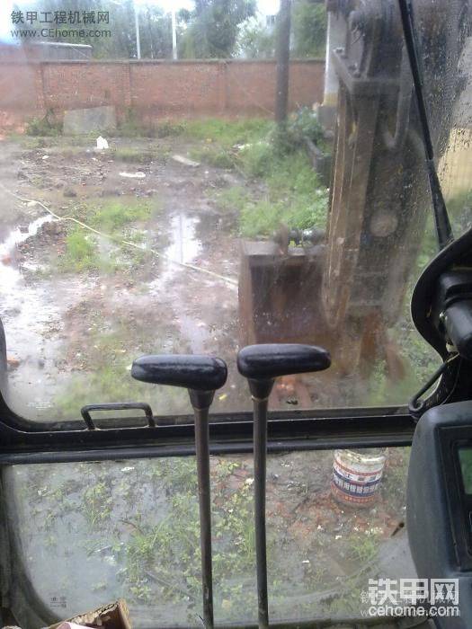

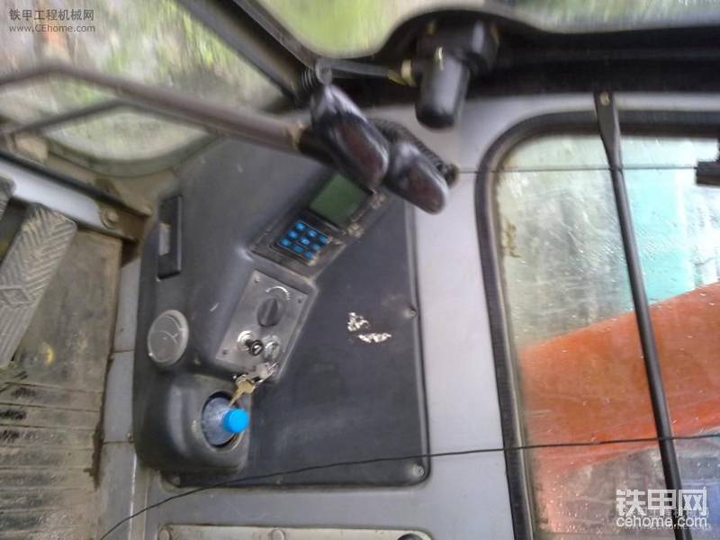

视线很差
视线很差

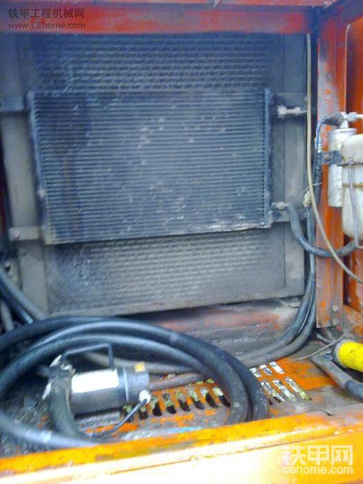

重置的散热,高温的原因
重置的散热,高温的原因

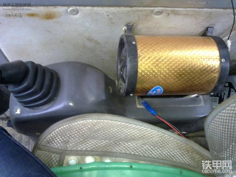

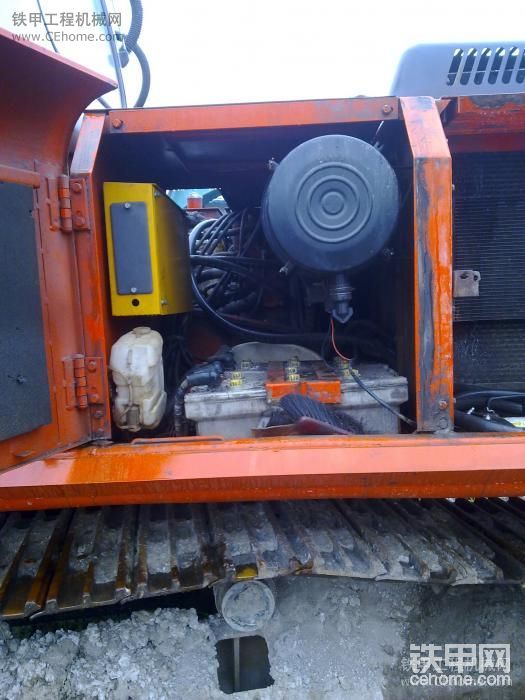

设计很不合人性化,黄的是保险盒
设计很不合人性化,黄的是保险盒

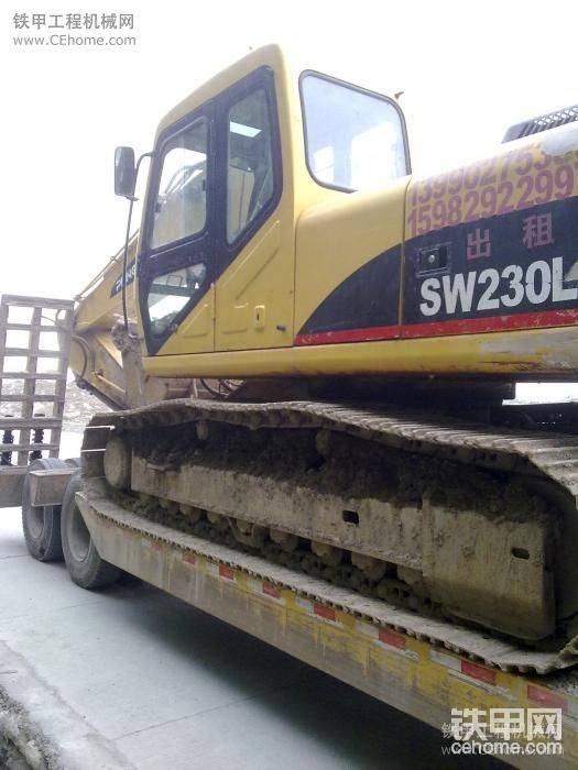

所谓的出口型
所谓的出口型

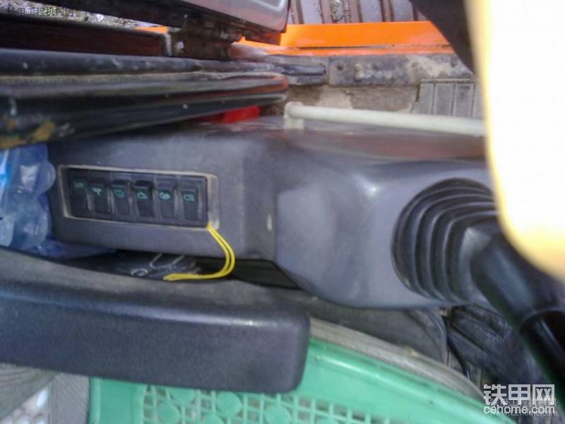

无间隔式雨刷,接线用手按式
无间隔式雨刷,接线用手按式

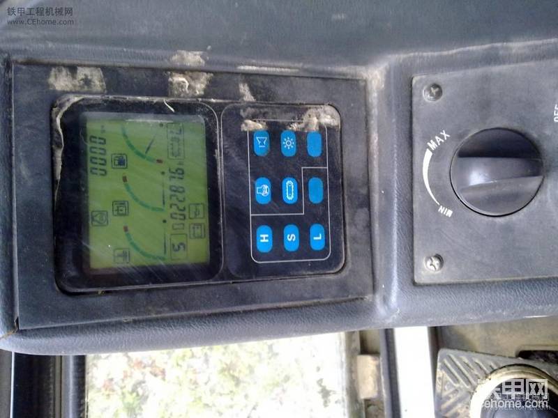

仪表,显示器换过
仪表,显示器换过
彭浦挖要可能听过的人很少,我给我姐夫开的,以前他买二手现代210-5D,做了两年,后来卖了就换了这台红色的彭浦,10万提车,前半年每月还26000多按揭,后面都每月16000了吧,这车新机就在矿山带破碎,起初都没什么小毛病,1年多后液压管就老坏,是钢的那个液压管,接头可能没接好,老是开裂或是有沙眼,他们一起的几乎都是买彭浦,20多台,都是这毛病,然后又是高温,水箱加大,也不行,打开发动机罩会好一点,他们买的买的第一台机器,两年发动机拉过缸,液压泵也坏过,但其他机子都没事,可能保养不好,太烂了,不过这么多台机子,差不多都有憋机的毛病,调好了也就没事了,彭浦机,发动机说是进口的康明斯,泵,多路阀,电脑板,旋转马达是川崎的,行走是帝人的,都没出过毛病,图上的码表是错的,因为换过了,现在应该是4000多了,今年年底就3年了,按揭就还完了,其他也没什么毛病,虽然是杂牌机,但我个人感觉这机子旋转真的是很快,1500多的转速,干活还是蛮快的,感觉比最近买的那台小松240-8三年6400小时的二手机要快些,这机子深挖就不行了,提臂太慢了,那个黄色的机子是09年5月提的,公司说是出口的,当时全款68万提的,液压钢管要比红机子要好点了,不那么爱坏了,不过也焊过4根了,都是大臂上面的管子,黄机子,内饰要比红的好多了,毛病还是一样,高温,有点憋机,彭浦机呢,就是没那么高科技,没那么复杂,毛病就很少,我开过的这两台,都没什么其他毛病了,管子都无漏油的毛病,都很干净,就说我姐夫的黄机子吧,就换过小臂油封,管子坏了的都是焊的,其他都可以,总的说下就是水温高,憋车,裂液压钢管,设计不够人性化,还有个小毛病说下,烟囱的固定螺丝几乎每个车都掉了,又不好上,其他都没啥,还不错的哈,为什么他们都会都买这机器?因为公司说的是5年或一万小时半价回收,到现在知道了,还得接着买他们机器,可以抵半价,现在好了,这机器只有烂在自己手里了,哪天有空我再把那些详细的情况和图发上来
