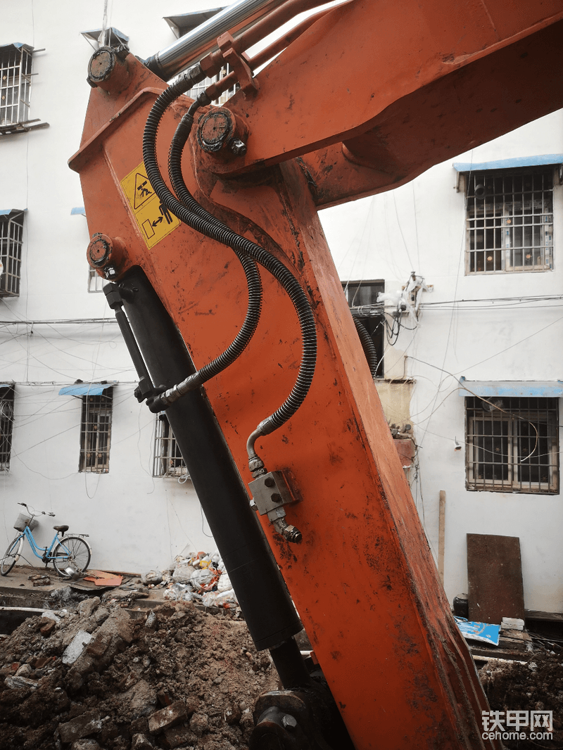

就这样,大小臂这个炮管这样按,不要错了,拐弯用在下面

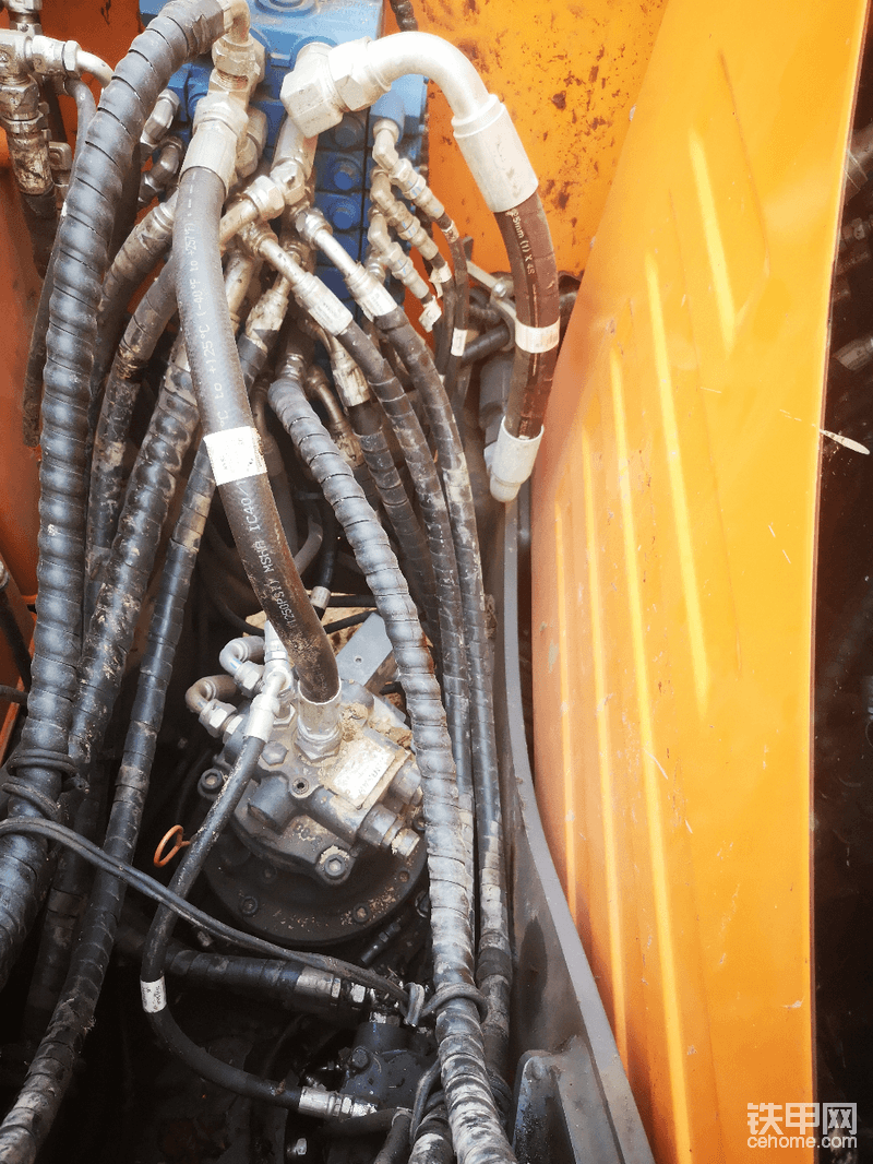

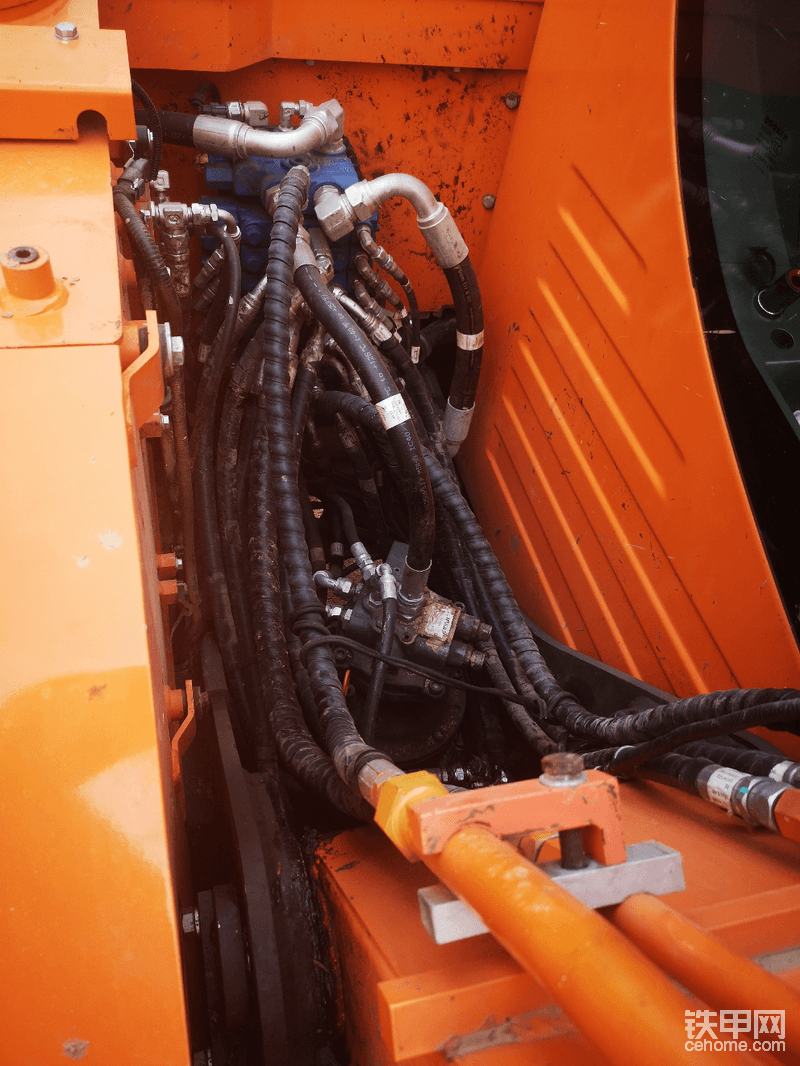

注意大臂根部挨着驾驶室的黄油管子别磨着了,阀体出来的那管子,挨着驾驶室的位置,我的略微磨,加装原厂炮管的话,建议大臂位置的管要重新压管子,管子太长了,进油上45℃弯头和直头90厘米(90里面好像还有点长)弯头向上偏驾驶位置。回油管90度和直头85厘米,大臂根的炮管必须找东西捆一下往油箱方向拉一拉,不然少则三月,多则半年必换油管。闲了我跟你照个相吧。 行走性能一般般,大臂提升略慢。另外帮我问问售后大臂根部那两个黄油加注口到底怎么区分哪个是是旋转小齿轮黄油加注口和旋转轴承加注黄油口。 一个是500小时一个是1000小时的。安装炮锤管路冲管路,必备一桶液压油选4000小时的液压油。
