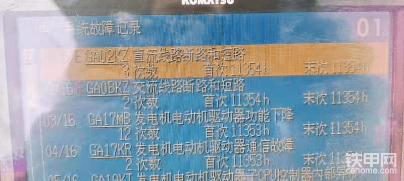

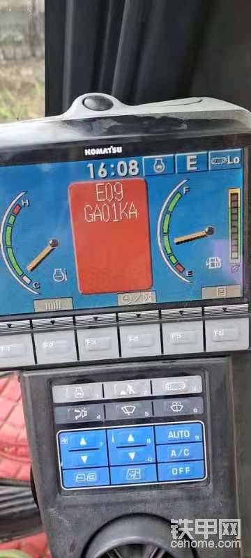

小松200-8EO,启动后没有旋转

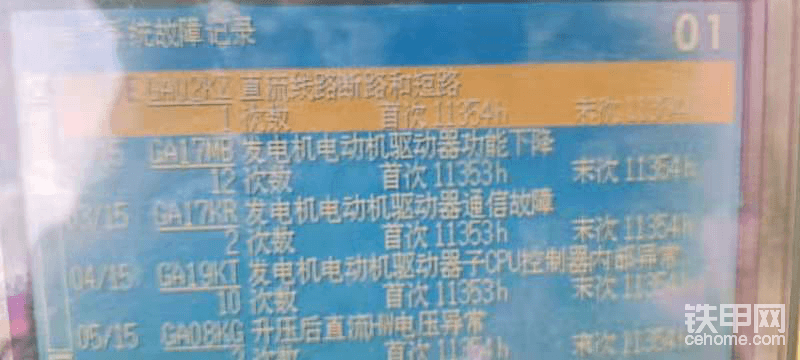

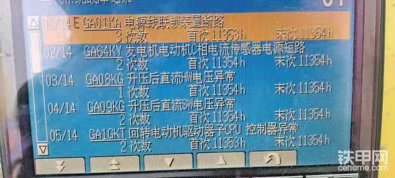

新的故障码
挖机将军28 2021-08-15
今天发动,新出的故障码,请教各位大神帮忙解答

挖机液压 发动机修理 2021-08-15
有没有搭铁
木土三工 2021-08-14
回转是电机
他这个是油电混合动力,旋转马达是电机的,液压的就好修了
