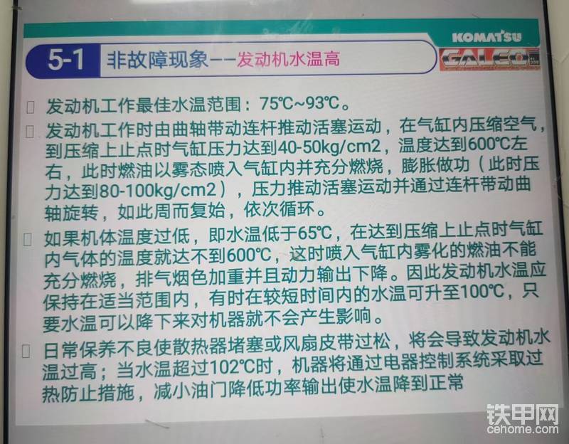

铁甲网首页 铁甲论坛 水温 发帖 评论 水温 武冈挖哥 2021-08-01 1454 0 非故障现象,发动机水温高图文。 故障与维修 图片 发表回帖 为你推荐 压路机发动机进柴油故障解除 武冈挖哥 2023-04-18 6056 14 这样的修理工有多少 挖机白额山君1009 2023-04-03 7624 12 发布了一条动态 微信用户_QGiGbq 2023-03-21 3078 13 GPS被锁机怎么办 电脑板知识君 2023-03-19 3613 9 发布了一条动态 修地球777 2023-03-14 3858 19 应为连接铝块的严重磨损,检查一下启动马达和发动机齿轮 挖机白额山君1009 2023-02-22 4446 11
