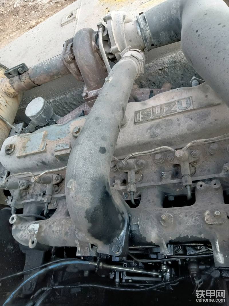

兄弟们帮忙看一下什么个情况喷机油

擦干净看看是不是哪个接缝漏机油被发动机风扇吹的到处都是

管子拆开看看不就知道

钢体喷的还是

照片 找不到原因

查看一下这里

是不是消声器那边进水了,增压器喷的

把车子打响,多观察几分钟,看机油从哪里出来的,这样就可以判断了。

得洗干净看看哪里开始漏的

擦干净看,看从哪里喷出来的?
清洗一下,加大油门,让人跟一下看看,不行只能找修理工
回复
不是增压机
回复
