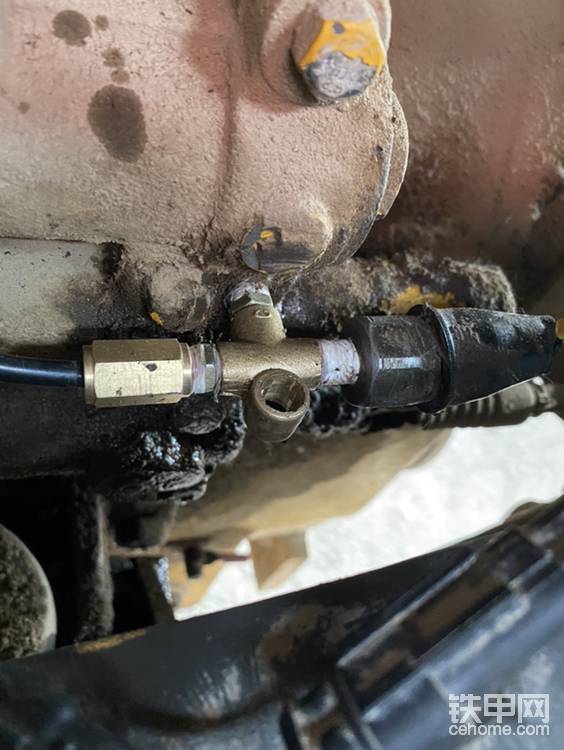

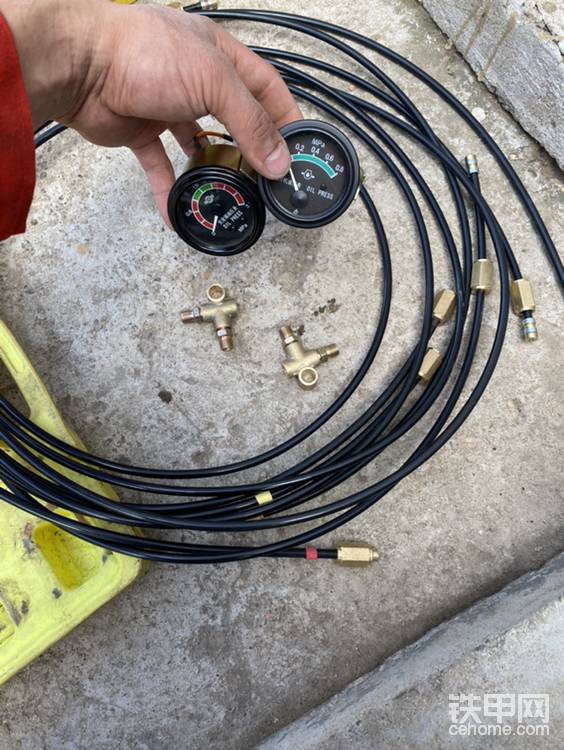

油管和三桶 对丝
油管和三桶 对丝

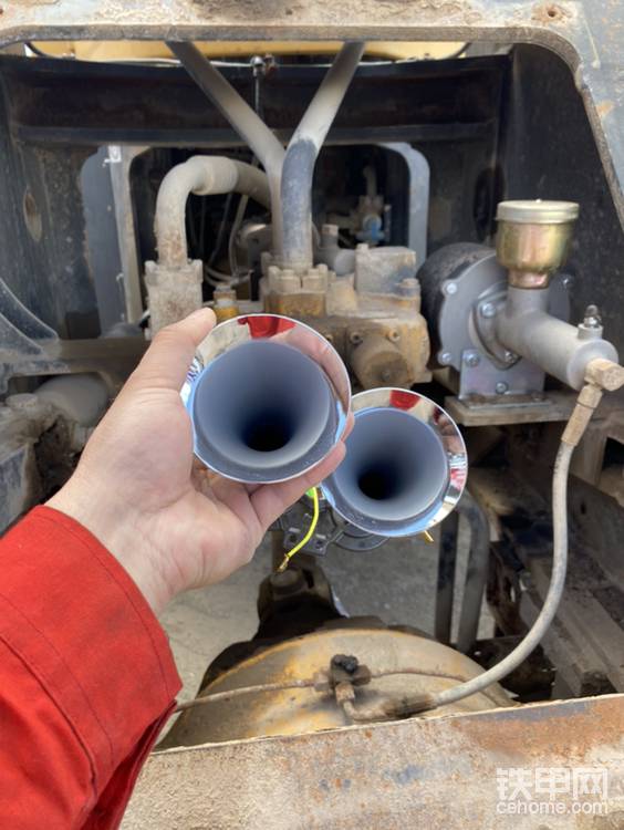

干燥器固定完的样子
干燥器固定完的样子
准备上车
准备上车
固定完了
固定完了

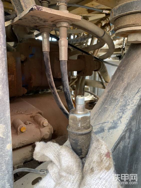

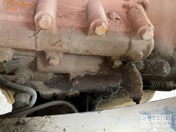

这个就是变速箱压力传感器
这个就是变速箱压力传感器

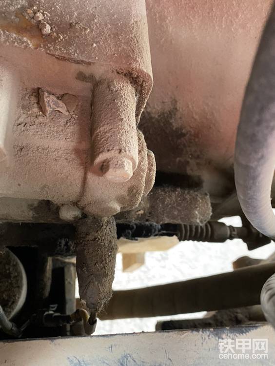

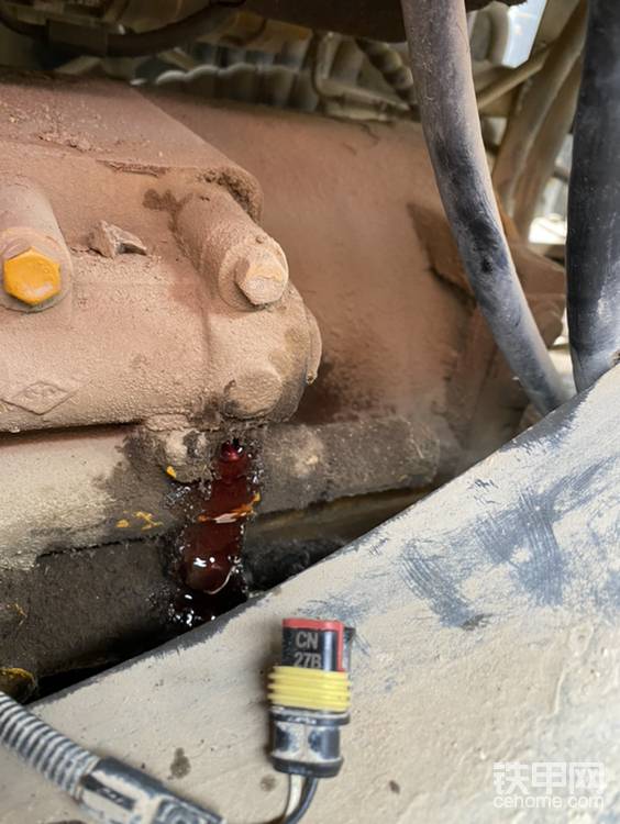

拆下来了
拆下来了
传感器就是它
传感器就是它

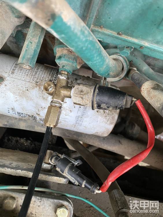

这是机油接入口的完活照片
这是机油接入口的完活照片

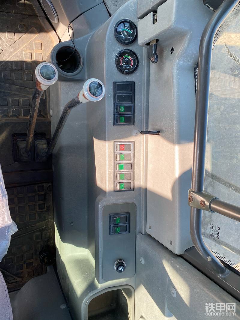

压力表安装完的全貌
压力表安装完的全貌
甲友们大家好,你们心心念的装载机改装来了,一台临工955N是我头几天买的,给他加装了机油和变速箱的直感压力表各一套,还有电气喇叭,干燥器和点烟器。
  所有的电路和气路安装,合理合规。这里最需要注意的,就是所有的加装的电路上,必须带有保险措施。
  机油压力表用的是龙工原厂的,变速箱压力表用的是英轩原厂的。气喇叭是金笛的,点烟器是解放J6原厂的,干燥器是瑞立带反吹装置的。
  所有改装思路和管路 电路走向 布线都是我自己独立完成的,其实呢改装不难,需要的就是细心,我不相信别人,只相信自己。所以说那就只能挨累了,没办法,改装的过程自己也能学到很多东西,改装完了还很有成就感。希望这个帖子能帮助到需要的甲友!
