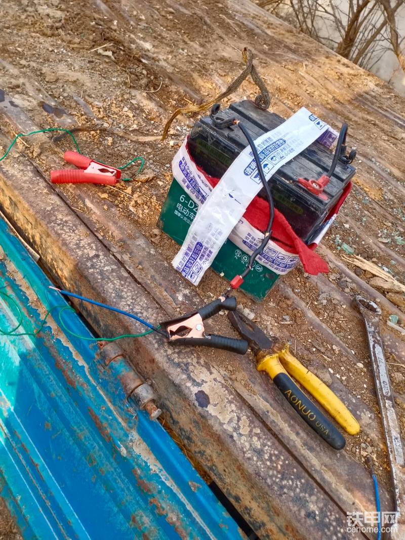

沃尔沃,55
2021-02-06
按住阀芯一个一个试

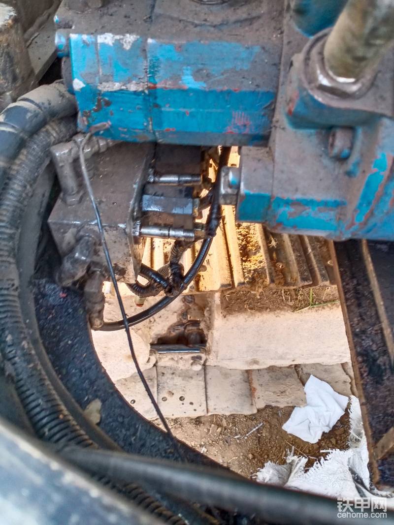

1合流2破碎3兔子4安全,外往里
回复(2)
走南闯北 有人有鬼
2021-03-03
回复
挖机南帝893
2021-02-08
多谢师傅
回复
挖机南帝893
2021-02-06

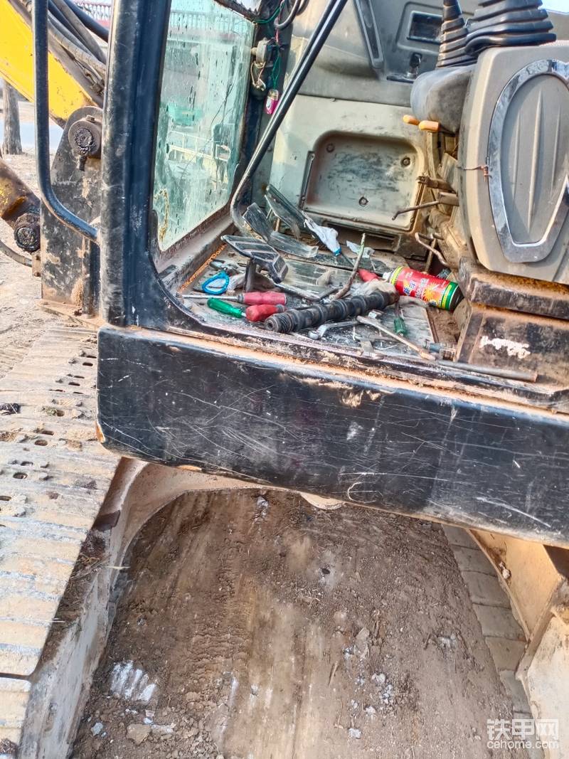

这四个阀门
6000多小时,但是液压油被污染过,以前液压油管爆了,学徒不知道偷偷加的废弃的液压油,里面有铁沫子
