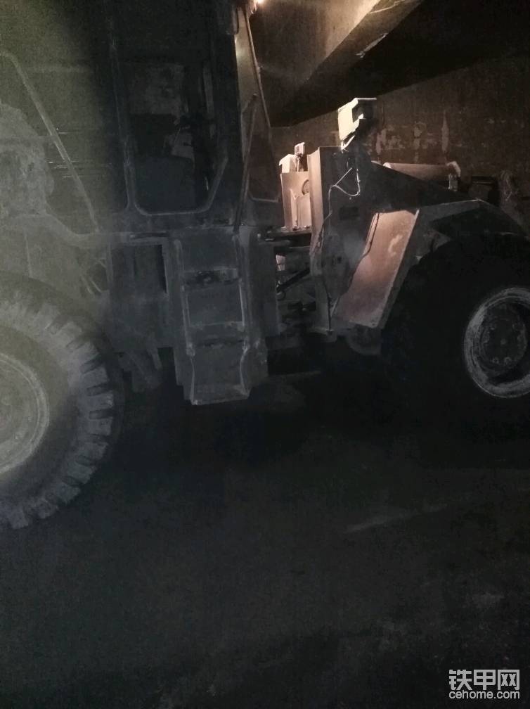

在车库里,没有照明,只能用头灯应付下,车库外可是零下二十度的天气,还是白天,记得有一次上午去现场修挖机,干了两个多钟,把我冻得嗷嗷叫唤。还是在车库里暖和哦。
把灯打开照照亮。
把灯打开照照亮。

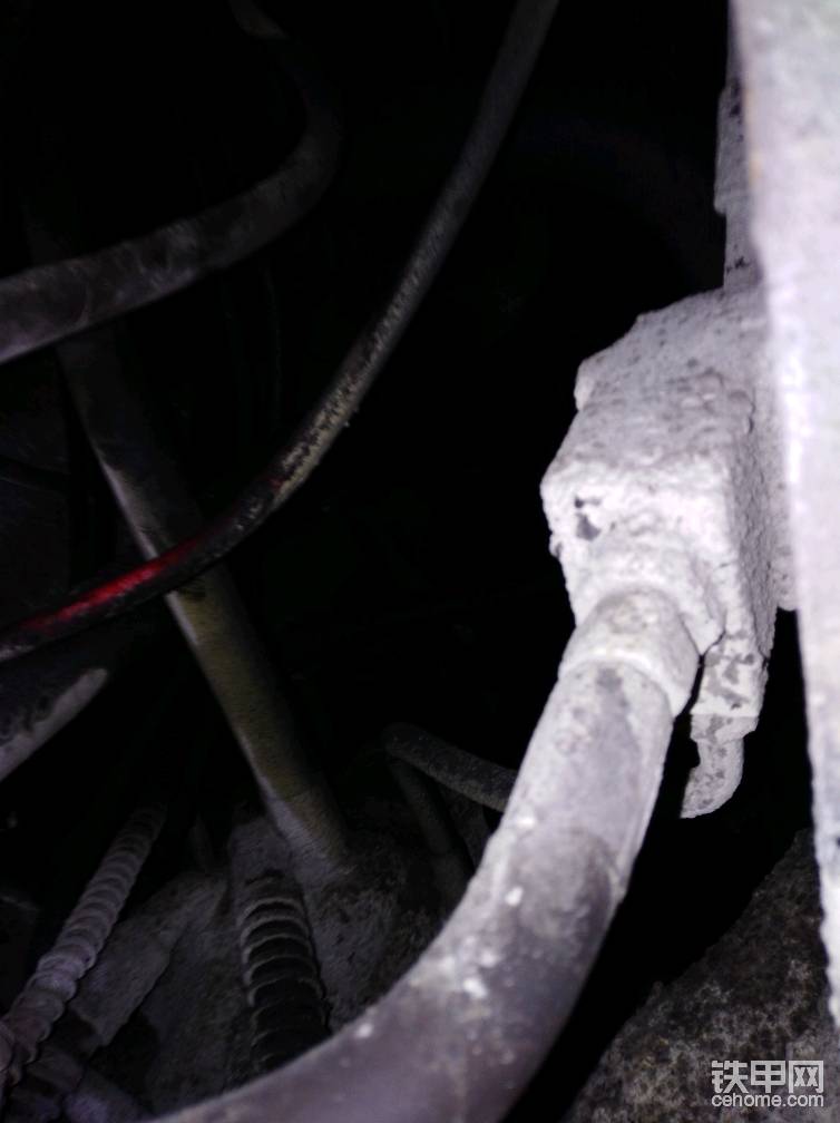

捋了捋思路,决定看下恒流阀进油端口有油没有,因为方向机液压油是由恒流阀提供的。
松开油管,只看到油泡,并没有油喷出。这台车的方向机供油路线是这样的:转向泵出油先到流量放大阀,后分两路,一路经过阀内部减压送到恒
流阀,稳流之后,送到转向机。另一路泵出的油通过流量放大阀送到左右转向油缸。这样看来根据经验似乎是转向泵出了故障。

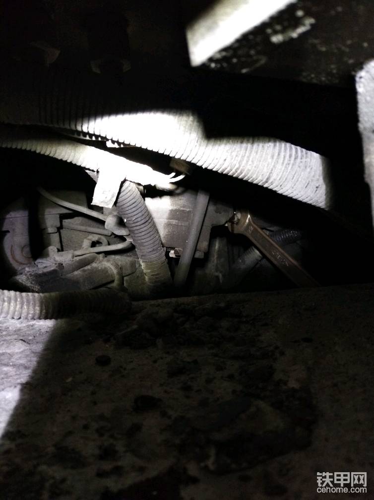

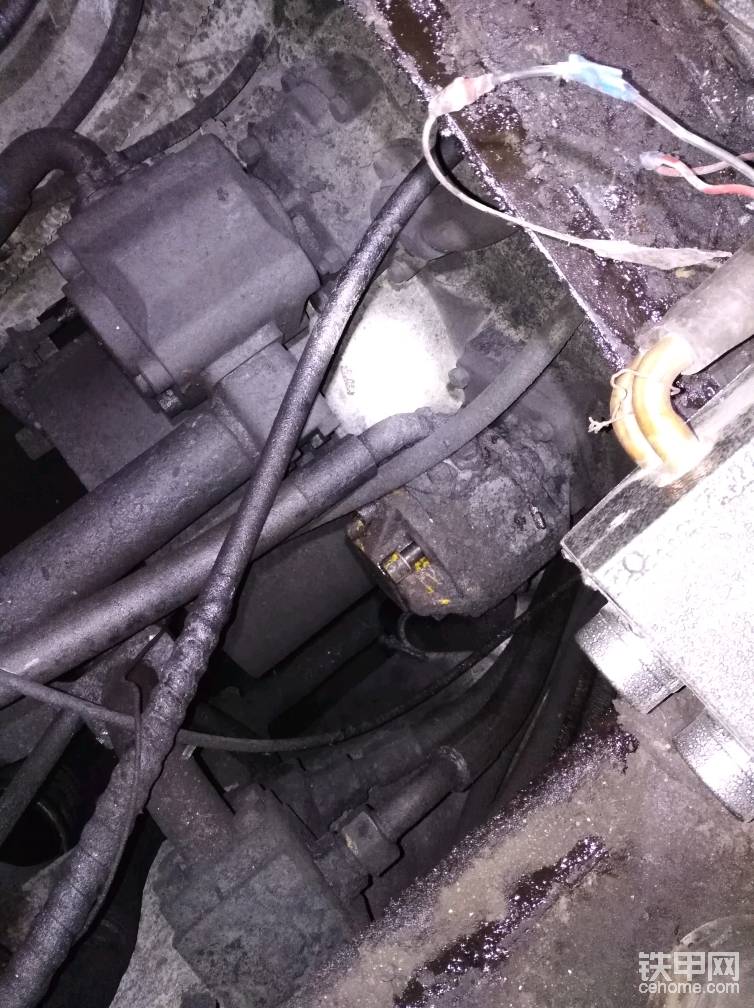

开始拆转向泵。
开始拆转向泵。

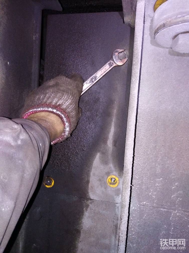

这个座椅是后改装的,不太好拆。
这个座椅是后改装的,不太好拆。
拆卸进行时。
拆卸进行时。

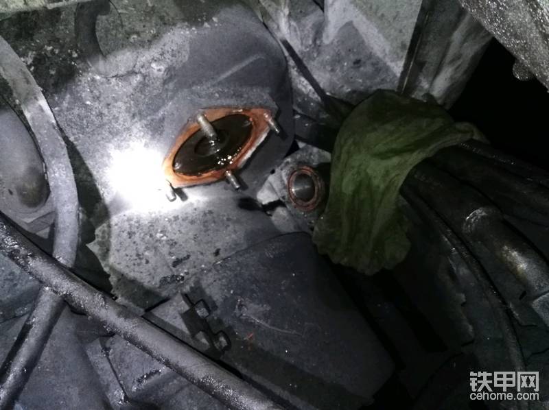

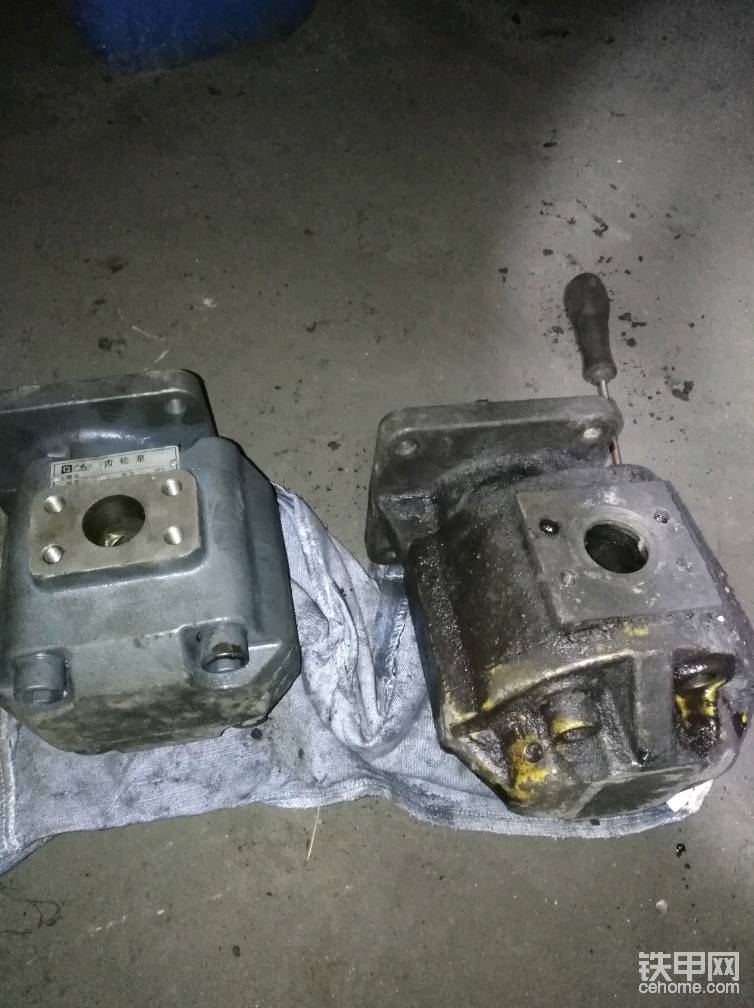

终于水落石出了,转向泵的一根螺丝出来了,可不是我拆的哦。

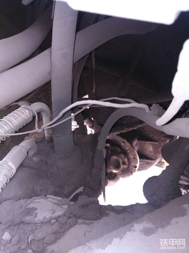

顺便检查一下驱动轴。
顺便检查一下驱动轴。
这根螺丝是松了,不是折了。
这根螺丝是松了,不是折了。
经过跟领导商议,决定还是换新吧,因为这个泵太老了,勉强安上这个螺丝估计也用不长,现在生产任务紧,不允许返修呀。
新泵安上了。
新泵安上了。
安装完毕,打着车试试手感,不错,不错。这轻松的程度堪比轿跑,呵呵。

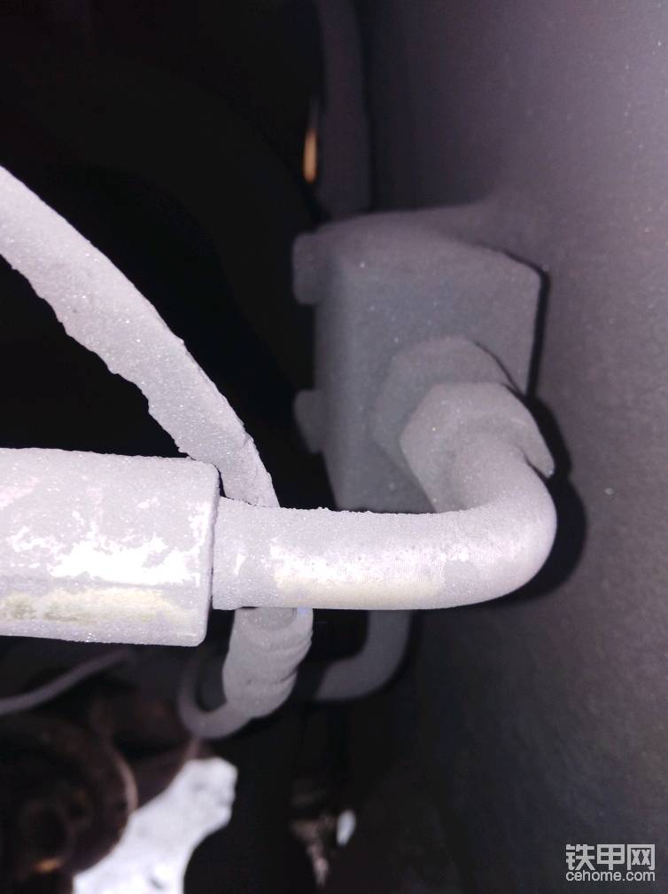

恒流阀。
恒流阀。

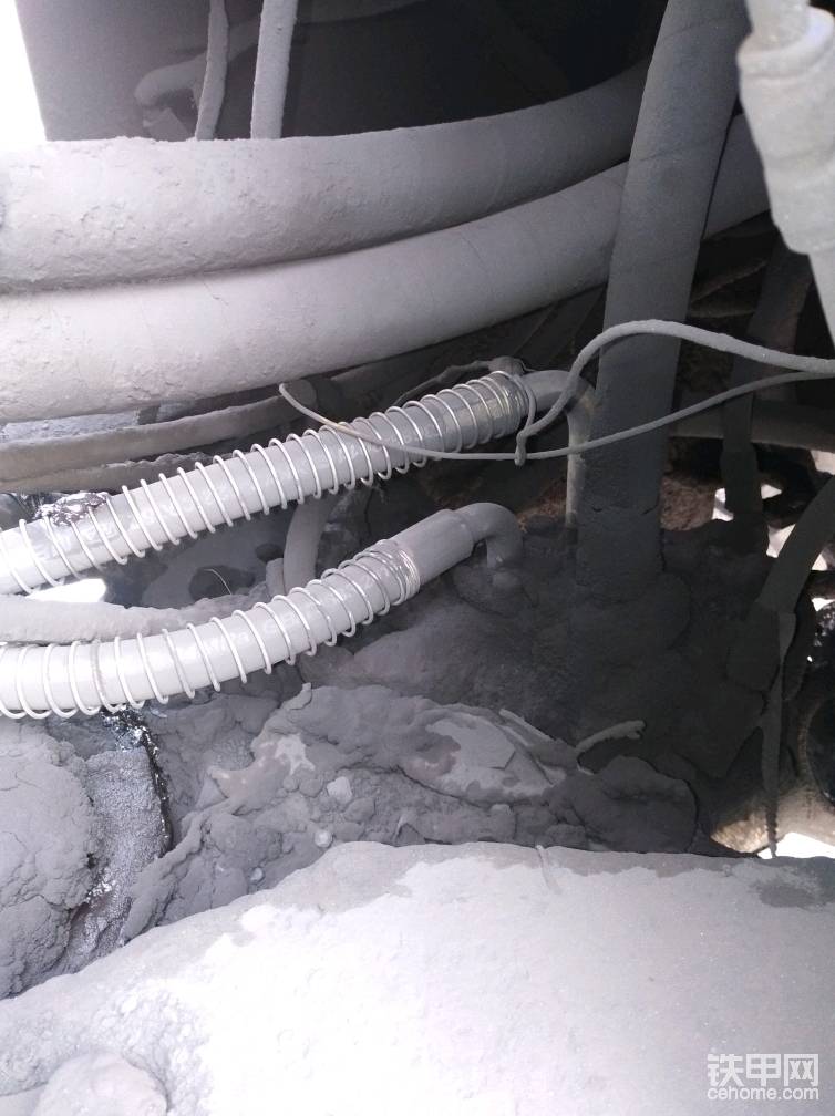

这是在外面拍的流量放大阀。
这是在外面拍的流量放大阀。

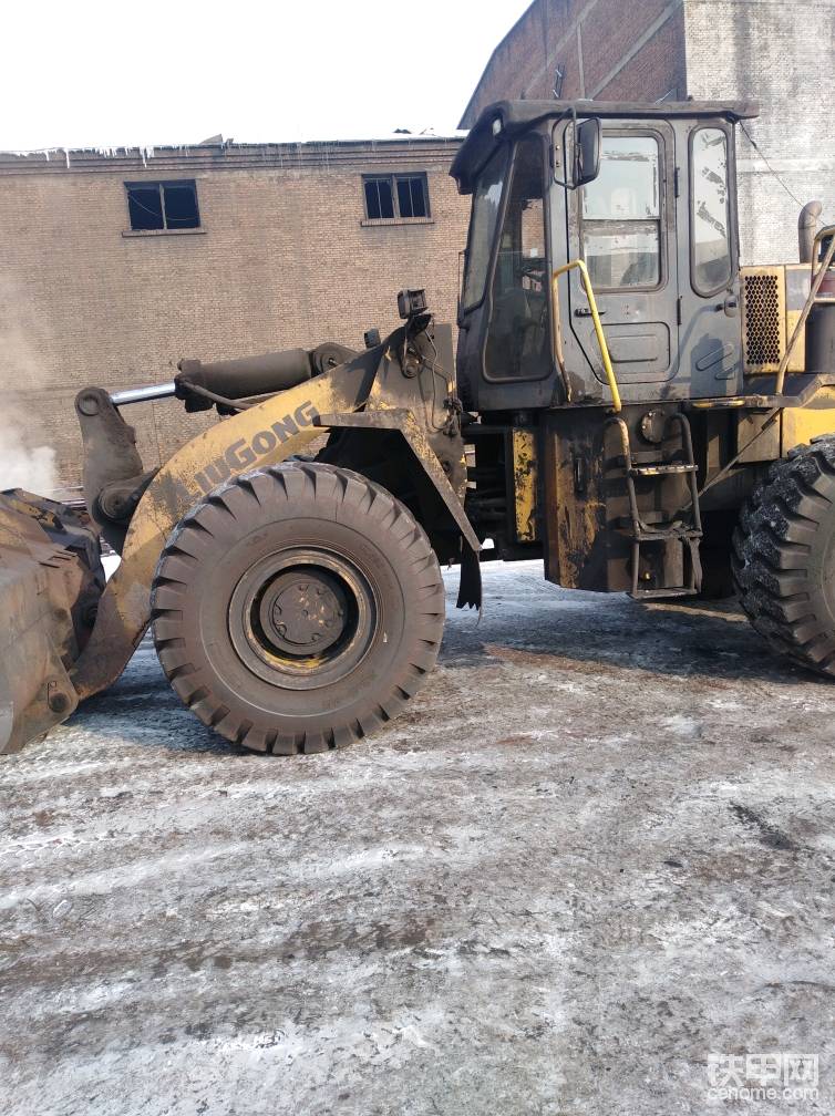

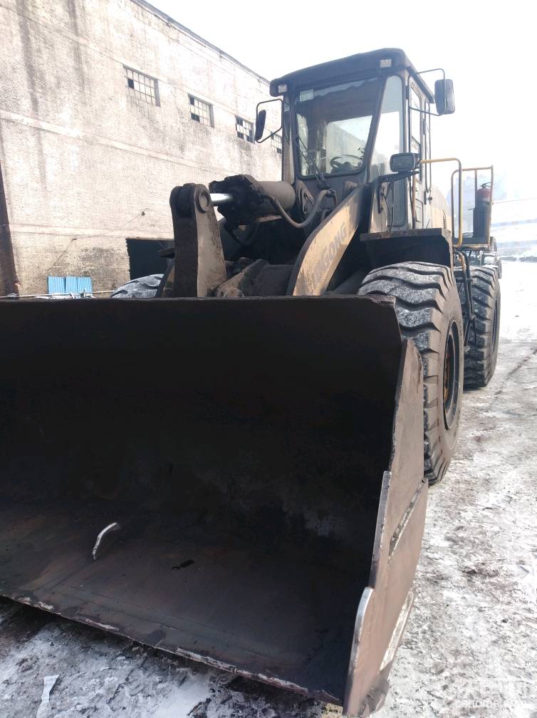

这台车全貌。
这台车全貌。
