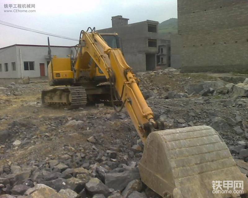

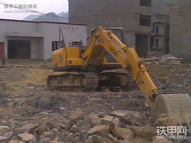

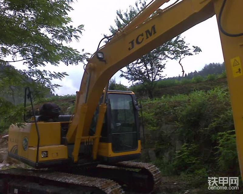

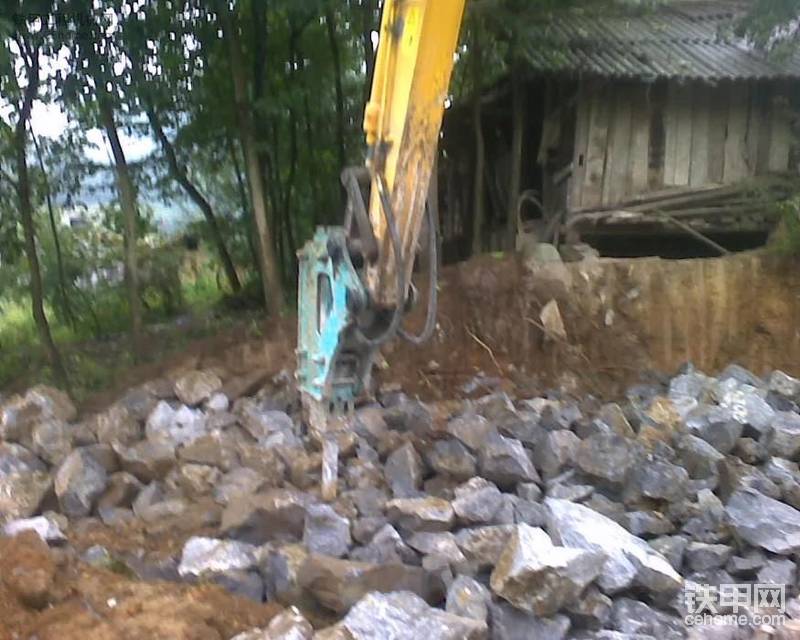

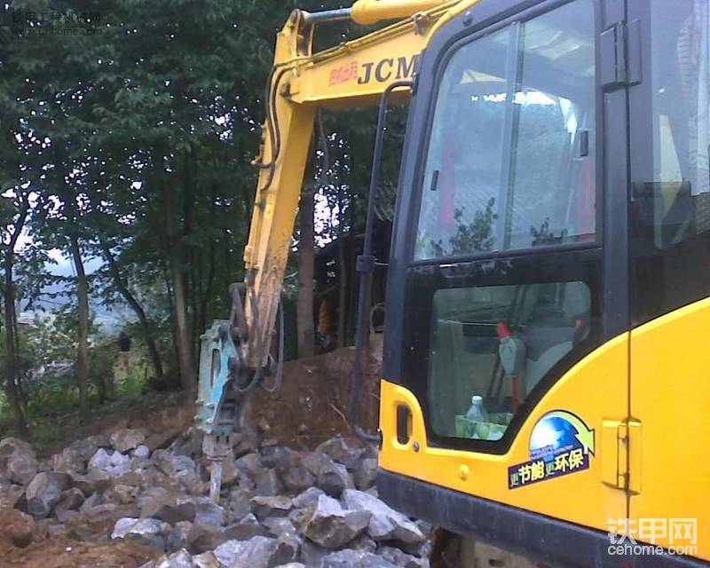

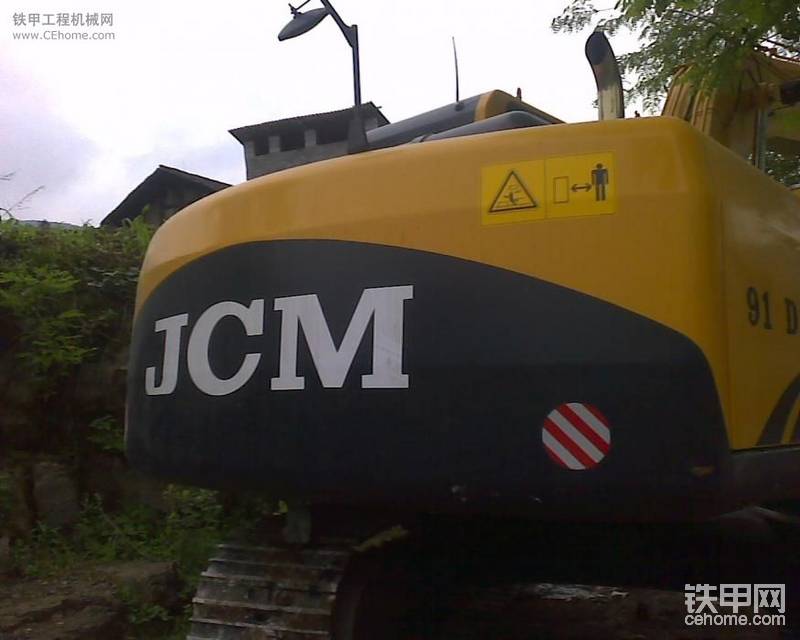

好久没有来上铁甲了 ,今天有点空来逛逛,顺便说说我用的JCM(山重建机)的感受。到现在500小时,新机是61万多点提的,送个KB破碎锤,到现在没有发现重大的问题,小问题是有的,(刚几个小时里面的贴在边门的隔热泡膜就掉了,驾驶室门的窗子扣玻璃的扣就掉了现在没法复原。)玻璃刚开始才工作4个小时时候冲个密封圈,(公司马上来解决了)就因为这个问题我准备退机后来公司为我们保修4000小时(欠协议的),公司保养是只要按竭打了就来,没打他就不来,,呵呵。。个人觉得这机的优点:

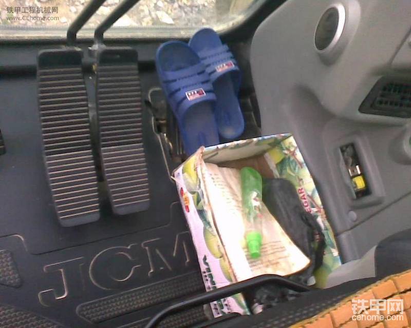

1。。驾驶室比较宽视野好,凳子可以。

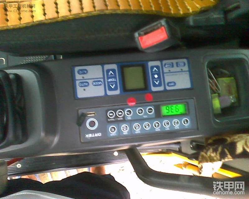

2。。仪表好看,里面可以插USB充电。(收音机完全收不到台,连车载MP3收来全是噪音,他NND)
3。。机身大(我130的去了工地有时候别人会感觉像200的,我的斗0.55)
4。。动作还算协调。
缺点:

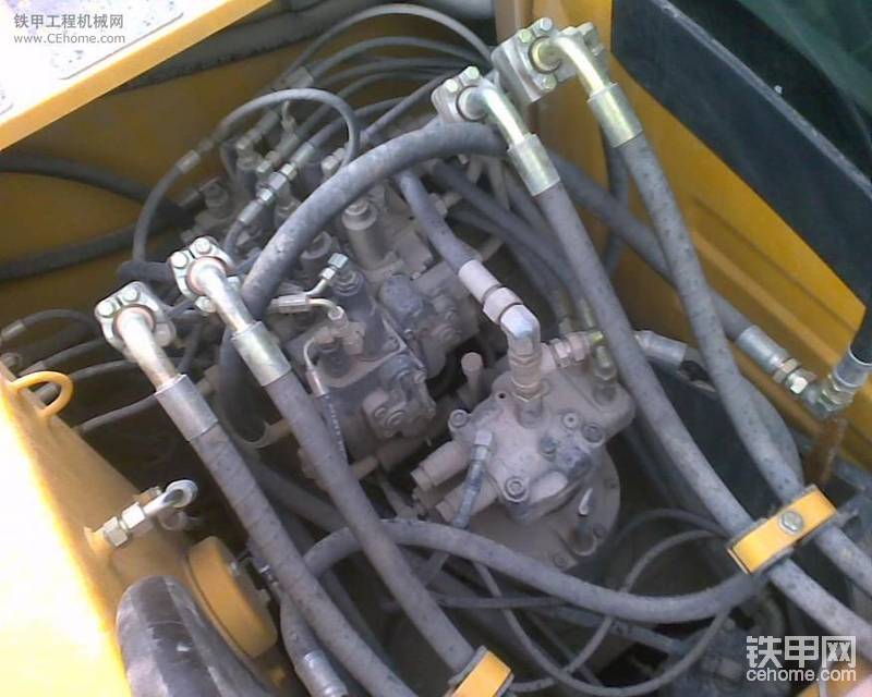

1。。后面发动机那里空间小没有设计好特别是换细柴油滤芯和机油滤芯连公司的保养人员就这两个项都要3个小时以上才可以弄下来,而且费九牛二虎之力。

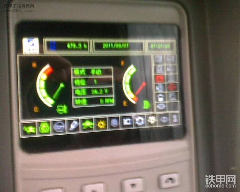

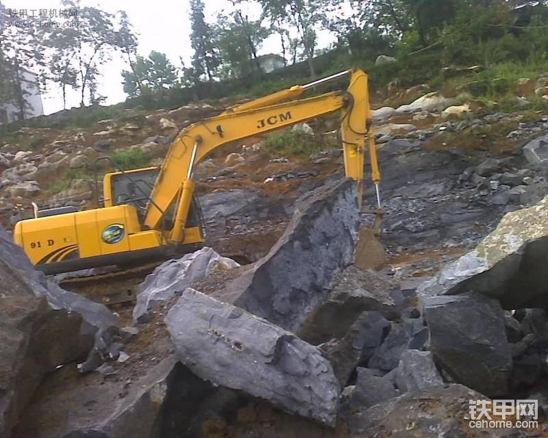

2。。个人感觉油耗高,发动机是康明司的80多个千瓦。总共10格油门开5格1700转,1650的油21小时,开4格1600转干活就完全太慢,5格油门都慢(速度不怎么样,加入和我以前开过的加藤比那是根本没发比,只能当一些老机子差不多,力气嘛也是那样挖石头的话看驾驶员是怎么挖的,角度怎么取,反正就一般。
      是新机反正我觉得在2000小时左右都应该不会有什么很大的问题。论坛有用这款机的 朋友也说说你用的怎么样。
