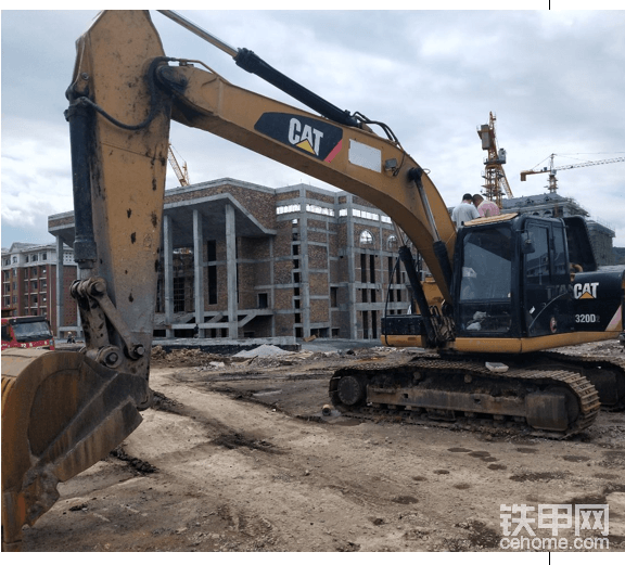

客户反映机器前一天工作还好好了,焊个斗就起动不了了,一听客户说有做过焊接先跟客户确认焊接时有没有断开电源,切断总开关,客户说没有,第一时间怀疑电脑板烧了,收拾好工具先到现场看看情况再说。

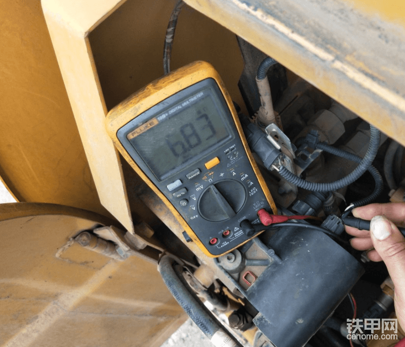

到了现场盘车发现燃油压力为0基本没动,打开钥匙开关,检查电动油泵,没听到动作,正常情况下打开开关油泵就会动作。拔下油泵测量电阻值为6.8M欧,判断电动泵烧坏了。老板又省了个电脑钱。
