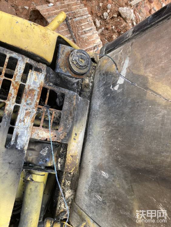

灭火器灭的,线路已经烧焦了

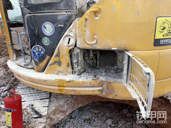

时间回到2020年5月31号凌晨五点四十,一阵急促的手机铃声把我从跟苍老师的温柔乡里吵醒,一看是狗日的施工员给我打的,张口就要骂娘,他那边先说你快来,你开这台挖机起火了🔥!瞌睡马上醒了马上惊起来穿衣服裤子什么洗脸刷牙穿鞋都顾不上了,穿上拖鞋骑上小毛驴直奔工地,到了工地门口小毛驴钥匙都没拔给保安说了句先放我进去,鞋子跑掉那种跑到挖机边,完了完了!我要凉了!一看这场景凉了,心拔凉拔凉的

后玻璃烧破了
后玻璃烧破了

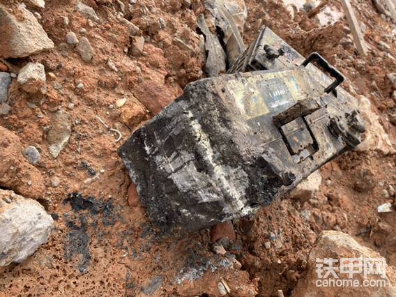

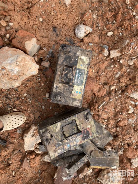

电瓶已经烧破了
电瓶已经烧破了

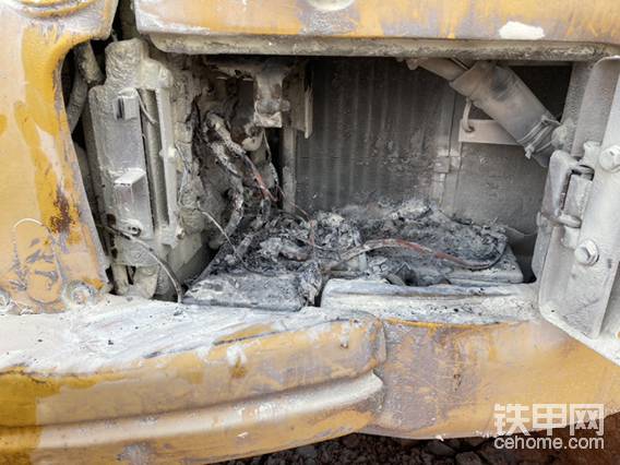

事后问了一下工地,原来4号楼在通宵混泥土,给我打电话那个施工员在跟混泥土看到了,叫上工地小工先组织了灭火,在此感谢一下这位我们平时又爱又恨相爱相杀的施工员,因为当时灭火着急没顾得上拍照,检查原因是电路老化保险丝盒全烧没了,驾驶室后玻璃没了,空气滤芯烧变形了,发动机进气管没了,电瓶烧破了,万幸的是电路板没有短路

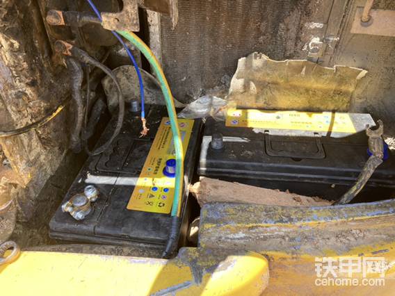

更换新电瓶
更换新电瓶

打电话叫修理工,给的方案是改空气滤芯总成,改进气管,电路重新束线,在我的强烈要求下加装电路总开关,更换新的电瓶

总结一下,有电源总开关记得每天关掉,没有也要拔钥匙,我这个是电路老化,我钥匙都是拔了的,凌晨五点多起火,发现的早灭掉了不然整个机只能卖废铁了,心疼抱住胖胖的自己
