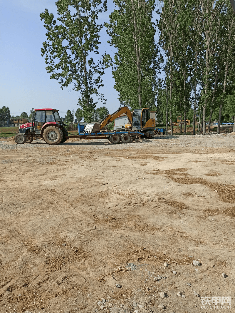

本来珠联璧合的四号车与他的座驾
本来珠联璧合的四号车与他的座驾

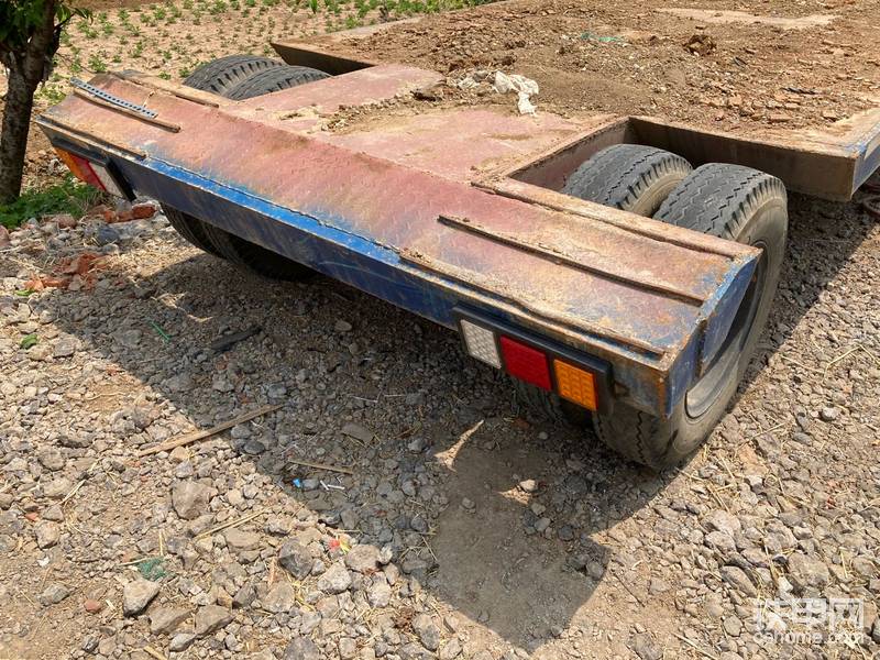

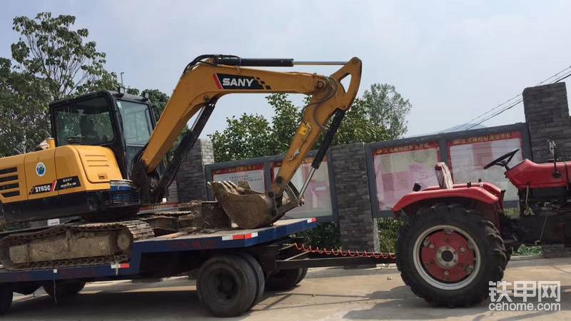

没了拖拉机的板车是那么的无助.眼睁睁的看着工地用车却无法移动一步.咬牙拽了一下.奈何不是超人.实在拉不动.
寻思买个拖拉机.
摊上这个时节买.又是收割.又是耕种的.那可真是拿钱都买不到.又不想耽误这几天的活路.

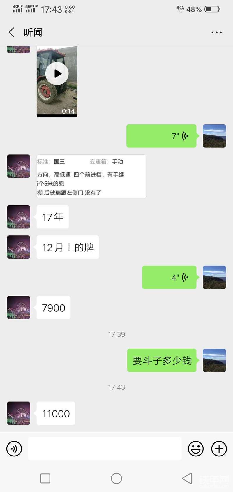

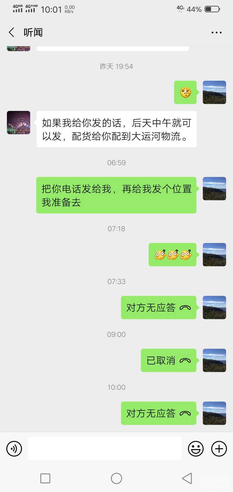

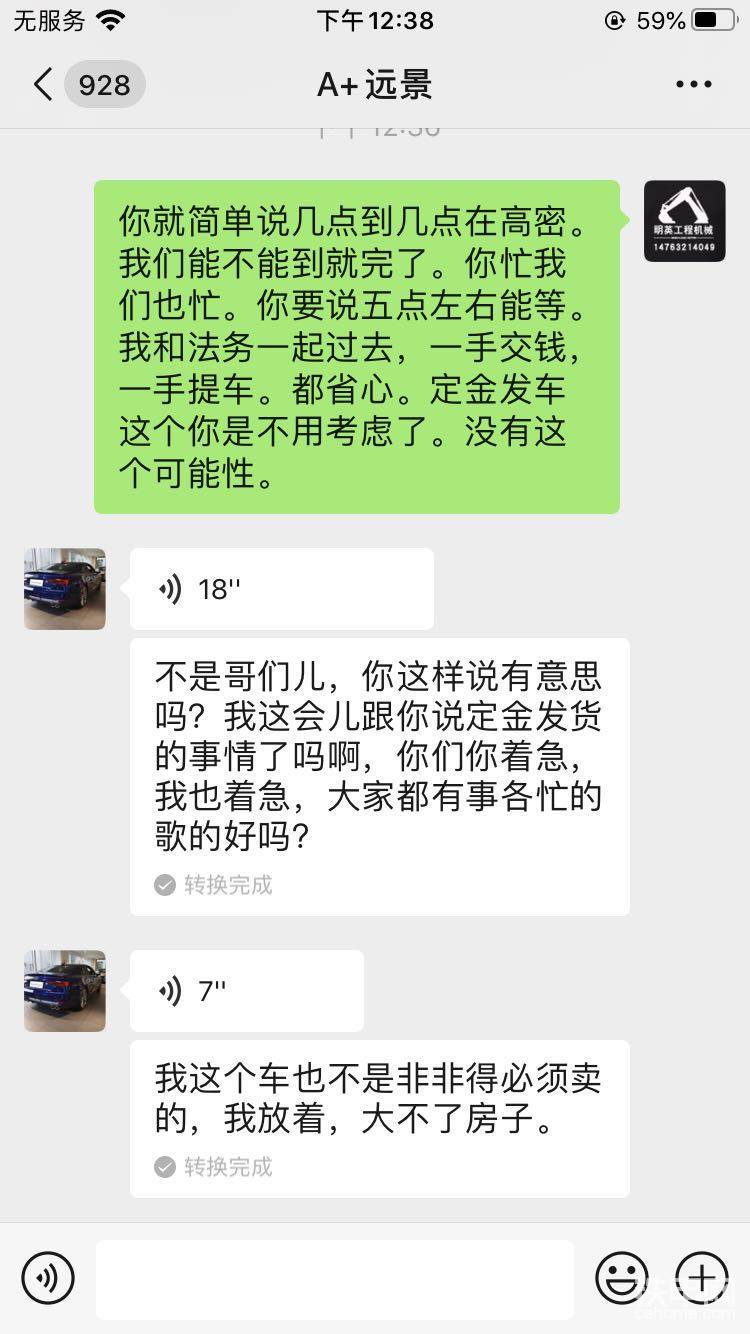

骗子先说个外地比较远的位置.说先说欢迎看车.又提出直接发物流吧.看车说没必要.车不好可以退.按自己心意随意发个定金就行.三天后发车.
再三寻思后我们还是就提议自己去看看车.自己找物流发.想亲自过去看.
那边说好啊.自己来提车便宜500.我一想这么远的路.
走物流发拖拉机加一个拖板再送一个旋耕机.只便宜500?
对面说是啊.还是我给你发啊.你交定金.我给你发.
只要提出去看车.
就各种找借口.
几个专门做二手车的朋友信誓旦旦的说.这就是专门吃定金的小虫子.

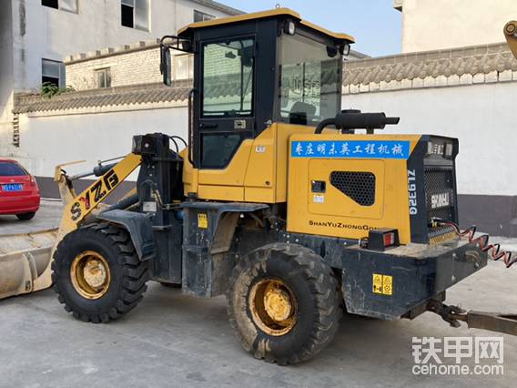

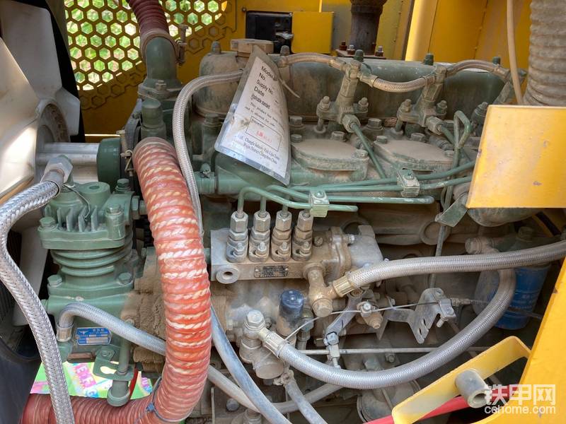

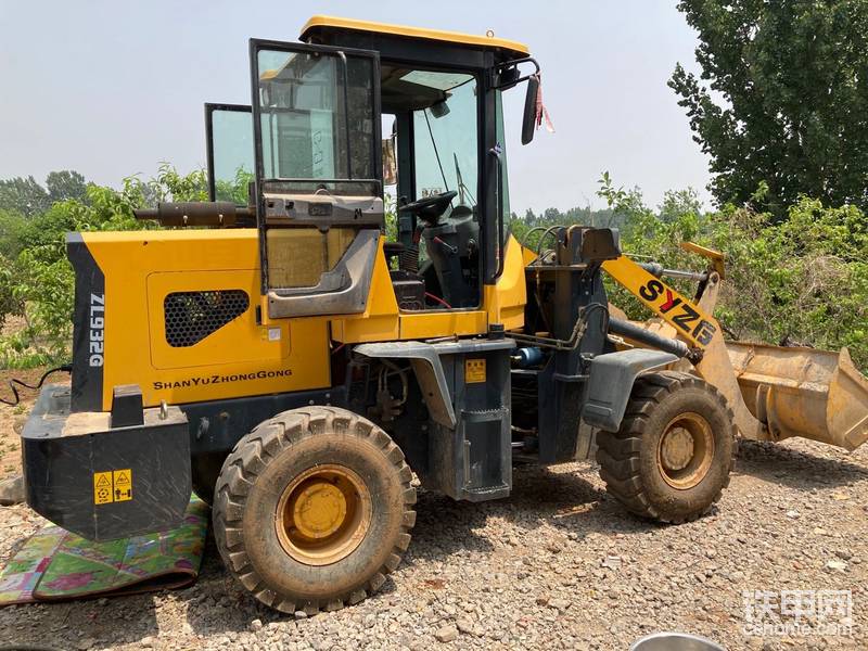

一台在工地打下手的小装听说想处理掉.真是瞌睡遇枕头.果断出手拿下.
看着发动机还算漂亮..
看着发动机还算漂亮..
看着内饰果然工地风.绿色的地垫衬托了工程人不羁的内心与倔强.
自动挡和一个档把的操作模式甚和我心.
自动挡和一个档把的操作模式甚和我心.

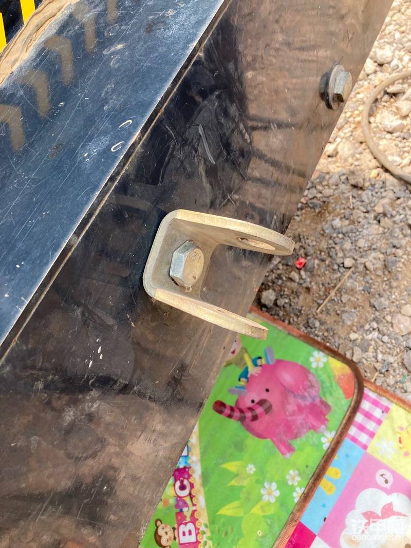

先看看需要改进的地方.我看着原厂的铲车拖挂钩子很薄弱.很不好.
必须升级.
只有一个孤零零的普通螺丝和小薄脆一样的铁片片.让他去拖拽7吨多的挖机去路上跑.着实是他生命力不可承受之轻.也挑战着我的心脏.

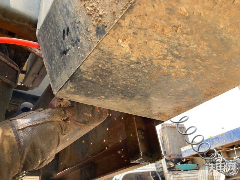

本来打算直接在铲车的配重上焊接几个厚铁板当做拖车钩.
看着配重一副小身板.不堪重负的模样.那四个缓带轻裘小固定螺丝.真怕拖车一把把配重的铁皮撕破.
思来想去.还是固定在铲车大梁上比较稳妥.

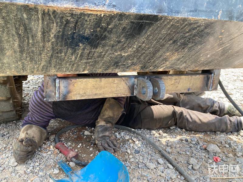

从后面趴下钻进车底.
从阿杜的视角中.
我们找到了一处相对比较好的固定位置.这是铲车配重的前边一点.
量好尺寸.设计图样.
买好槽钢和厚铁板.先在外面焊接好架子.
从后面趴下钻进车底.
从阿杜的视角中.
量好尺寸.设计图样.
买好槽钢和厚铁板.先在外面焊接好架子.

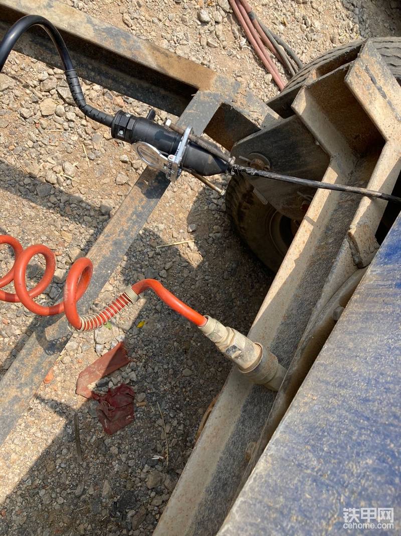

在焊接的同时.把铲车的转向灯.刹车.示廓灯.与拖车的电路先准备好.一会等待链接.
拖车上的电路整合完毕.用半挂车方式链接线束.方便接合.

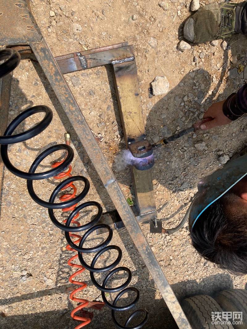

这边电焊也做好了架子准备安装在铲车大梁底部.
先稍微点一下.固定个位置.接下来焊牢稳.

电工师傅已经做好的铲车的电路与拖车电路的整合.
几个好汉一起把拖车与铲车挂在了新焊接的拖车钩上.
已经成型.

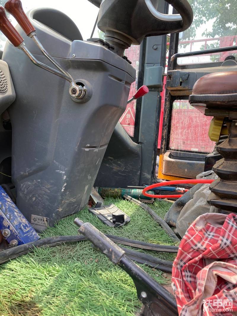

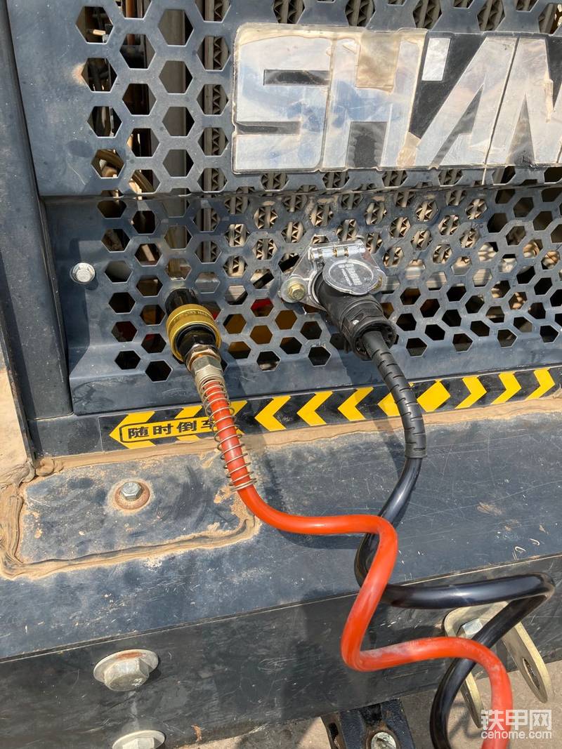

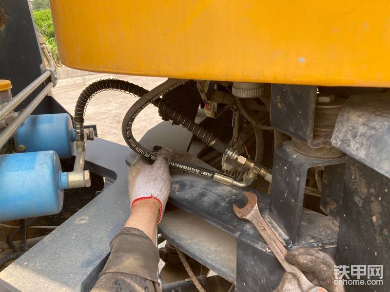

接着就是刹车的问题了.我一直有一个宗旨.那就是.车可以开不起来.但不能停不住.
跑起来后仅靠铲车的刹车是绝对不行的.
研究一下小装的刹车.是气顶油的刹车方式.有气就好办了.原来的拖板是用拖拉机的气泵进行刹车.
拖车上的刹车气路一应俱全.
只要稍微改动一下铲车就好了.

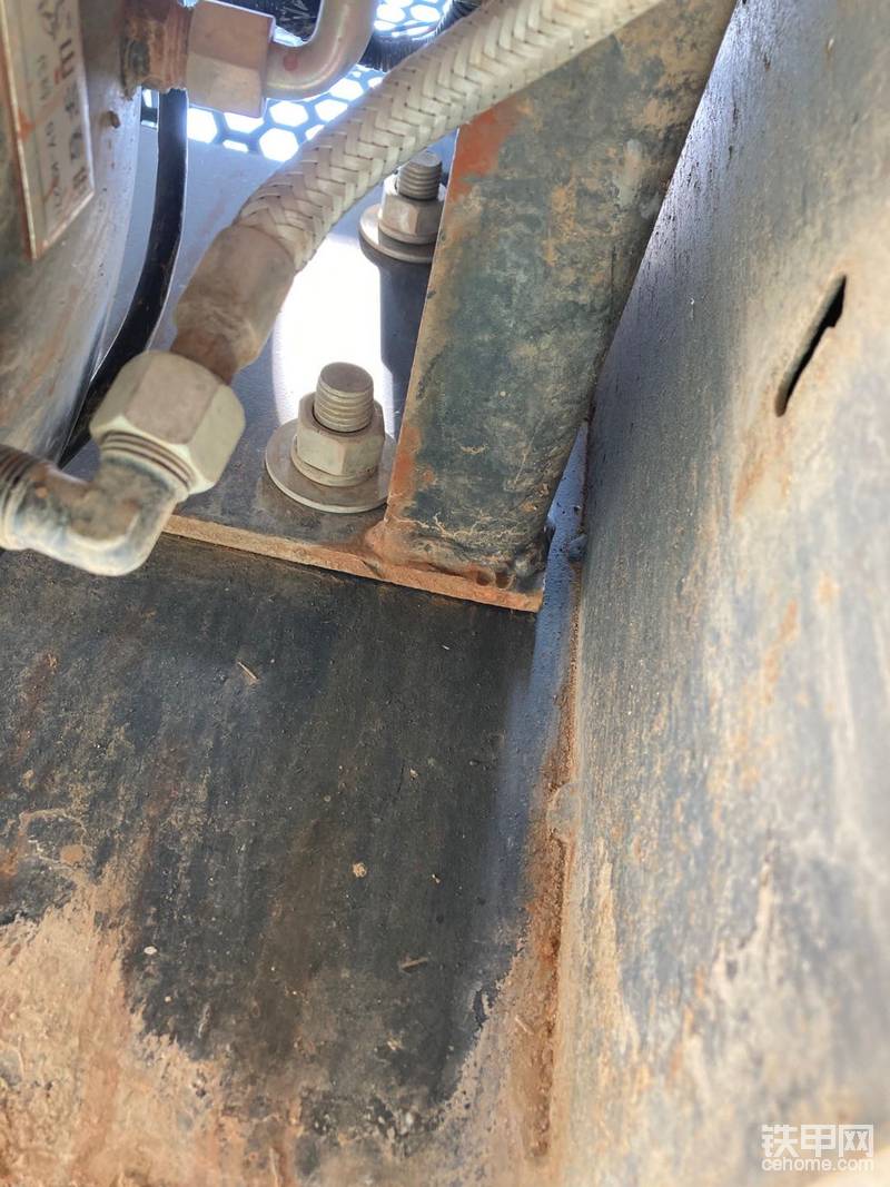

铲车的刹车脚踏阀下面.找到那个气管.加三通.
图里用的是普通的塑料气管.后来又压制了一层钢丝的橡胶管当做刹车管.重新跑路.
气线也是快接.和电路做个邻居.

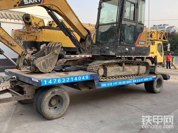

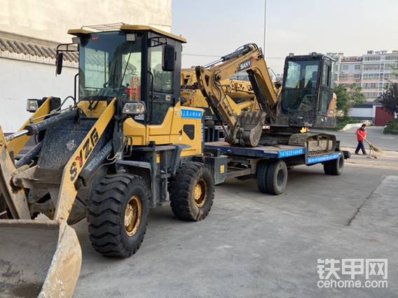

第一人称视角效果图。
这个是半成品前的第三人称视角效果。
大功告成就贴上公司广告。做个点缀。
截止6月1日23点。今天的小改铲车告一段落
先做个总结。
整体来说,
小铲车的驱动力是没有问题。而且四轮驱动抓地力也相对比拖拉机强。因是自身重,稳定性好一定。
但是由于是自动挡。瞬时扭矩肯定是比不上拖拉机和手动小铲车。起步柔慢且迟钝。所以会有显得动力不足的错觉。
然后就是车长过长。这个东西本身就是长,再加上铲车的长度。在路上跑起来堪比半挂车。
不够灵活。
而且铲车速度的确不快。就算是沥青路面跑的快了有车震感,一上一下,上上下下的那滋味,很销魂。没开过铲车无法言传,只能意会。
优点嘛。一个字,爽。其他的。只能说,谁用谁知道。
