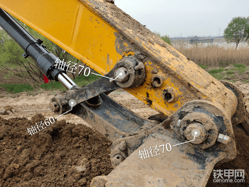

上图大家研究研究,这四根轴,假如在其他品牌的挖机上,轴径应该都是70的,柳工的挖斗油缸轴径是60的,也就意味着它的挖斗油缸比别人的小一号,挖掘力自然而然的应该也小。节省成本?减配?我希望主机厂能把这个改过来。
