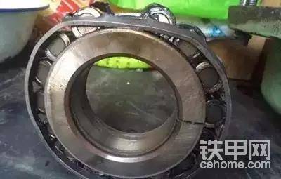

3.裂纹缺陷
►现象:
部分缺口,且有裂纹
►原因:
冲击负荷过大,过盈过大,有较大剥离,摩擦裂纹,安装侧精度不良(拐角圆过大),使用不良(用铜锤,卡入大异物)
►措施:
检查使用条件,设定适当过盈及检查材质,改善安装及使用方法,防止摩擦裂纹(检查润滑剂),检查轴承周围设计

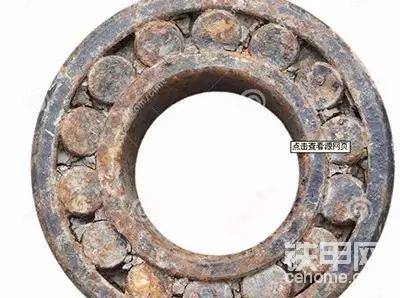

6.生锈腐蚀
►现象:
表面局部或全部生锈,呈滚动体齿距状生锈
►原因:
保管状态不良,包装不当,防锈剂不足,水分、酸溶液等侵入,直接用手拿轴承
►措施:
防止保管中生锈,强化密封性能,定期检查润滑油,注意轴承使用
