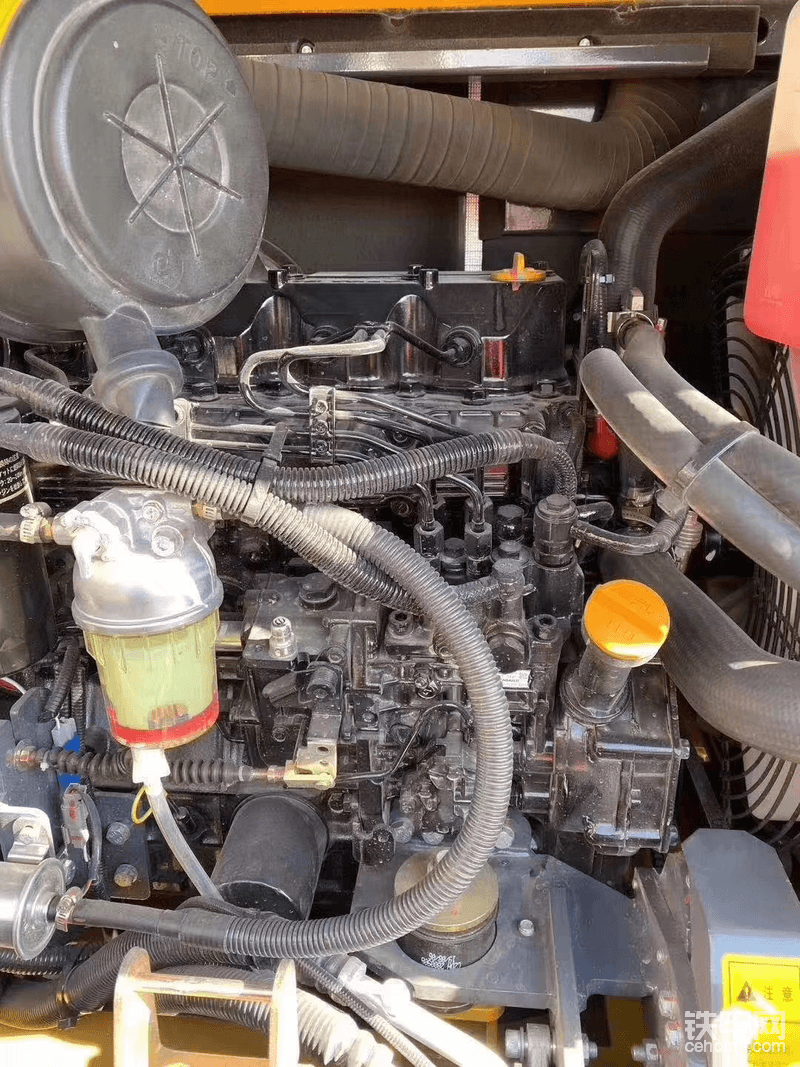

五、发动机保护
挖机放置好了不能完全不管,发动机需要每个月启动运转一次,避免长时间不用出现问题,当防冻液不足时,要及时添加然后再启动。

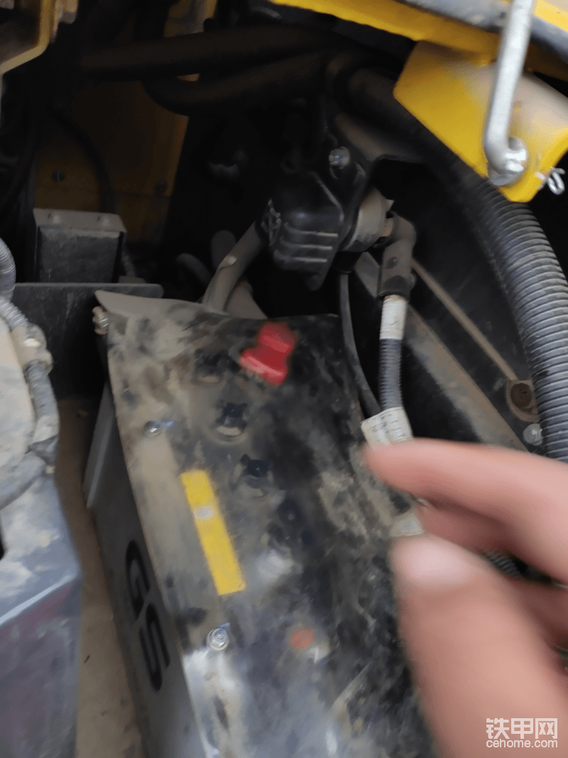

七、电瓶保护
由于气温较低,冬季电瓶很容易出现馈电,长时间不干活,停放车辆,应该将电瓶拆下来放置于温暖的室内存放。或者关闭车上的电瓶总开关,使车辆完全断电,把电量损失降到最小。
