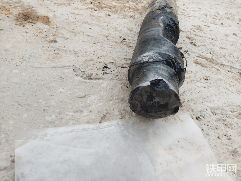

深秋时节的某日接一个挖机老板电话:说破碎锤换了新钎杆不响了,轻轻按下去会响,按重了没反应,问我到底什么原因?问他是否氮气加多了,可以放点试试。放了氮气效果依然是一样。综合上述症状估计是内套磨损了!

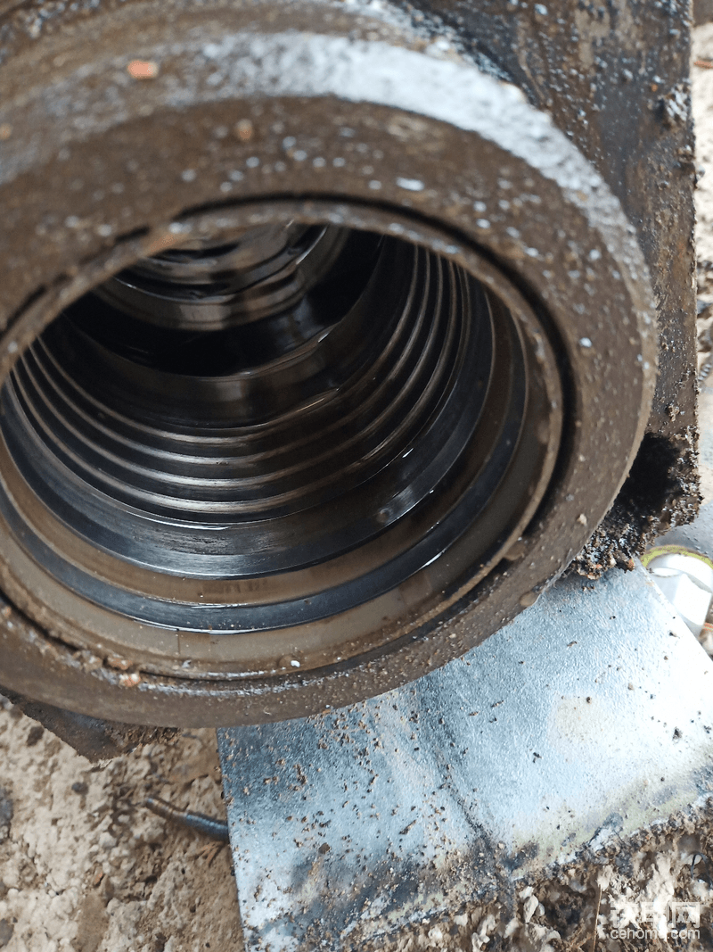

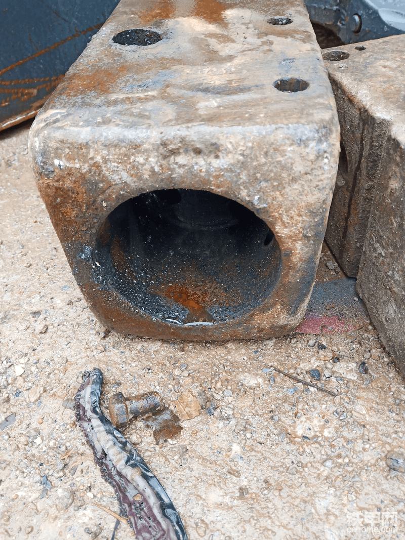

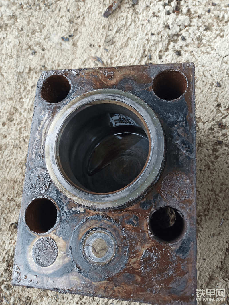

破碎锤拉回厂里,打开长螺杆,取出下缸体,外套磨损过大,偏摆位置严重,再取出外套检查内套发现整个内套已经磨损了,包括下缸体都损坏了,整个下缸体都报废了,只能更换了下缸体。

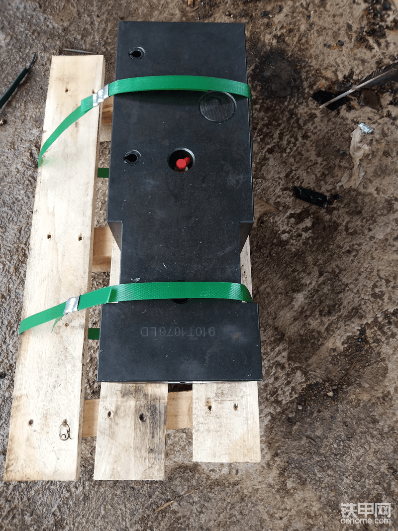

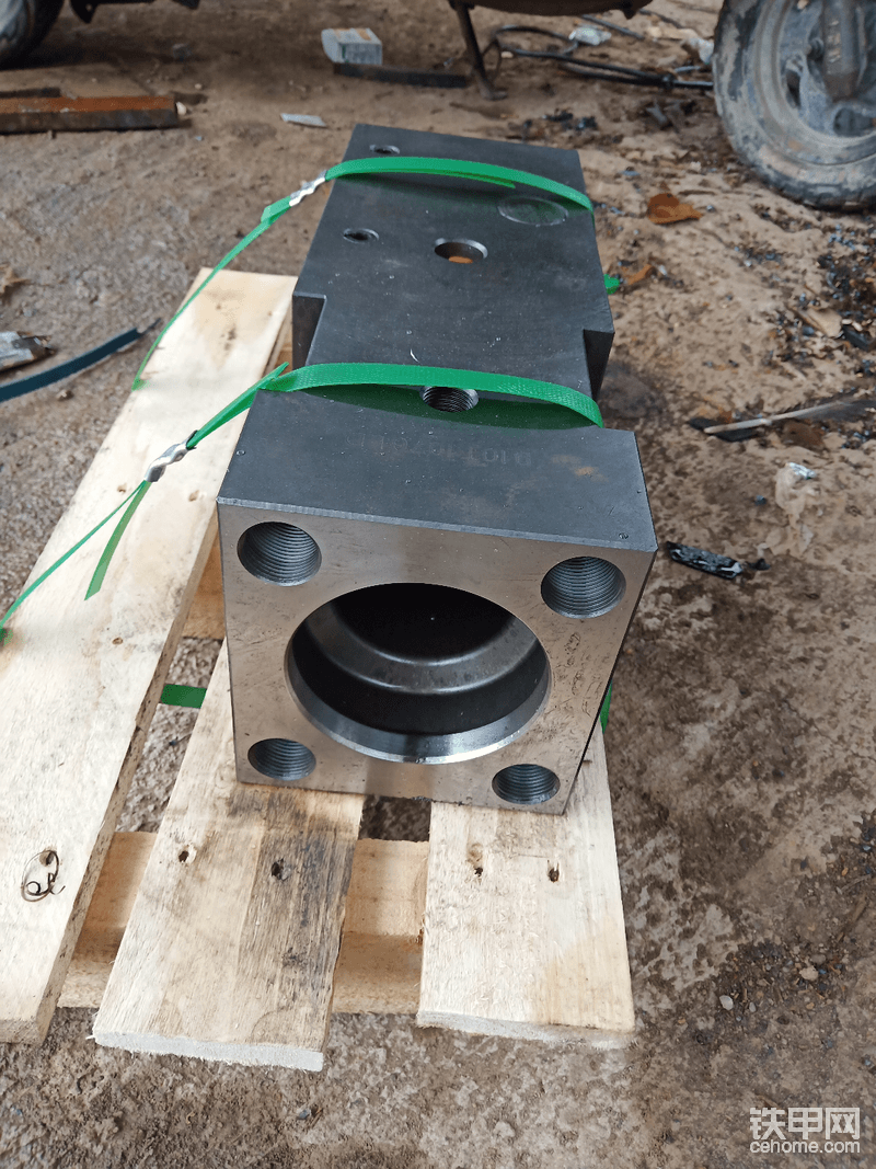

只能找厂家发货,今的物流是相当强大,三天下缸体到货,基本上市面上的锤配件大部分都通用,仿韩国水山的占主流,所以别大纠结质量问题,能用就好!

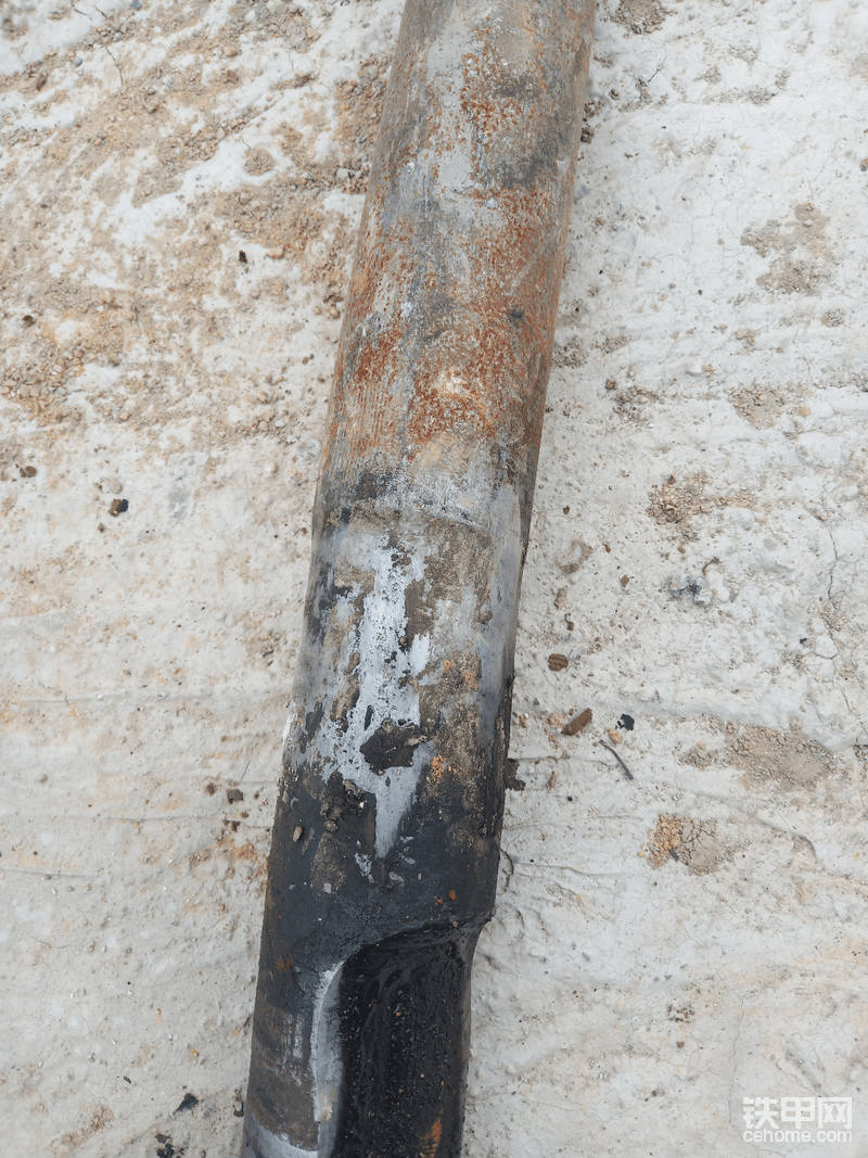

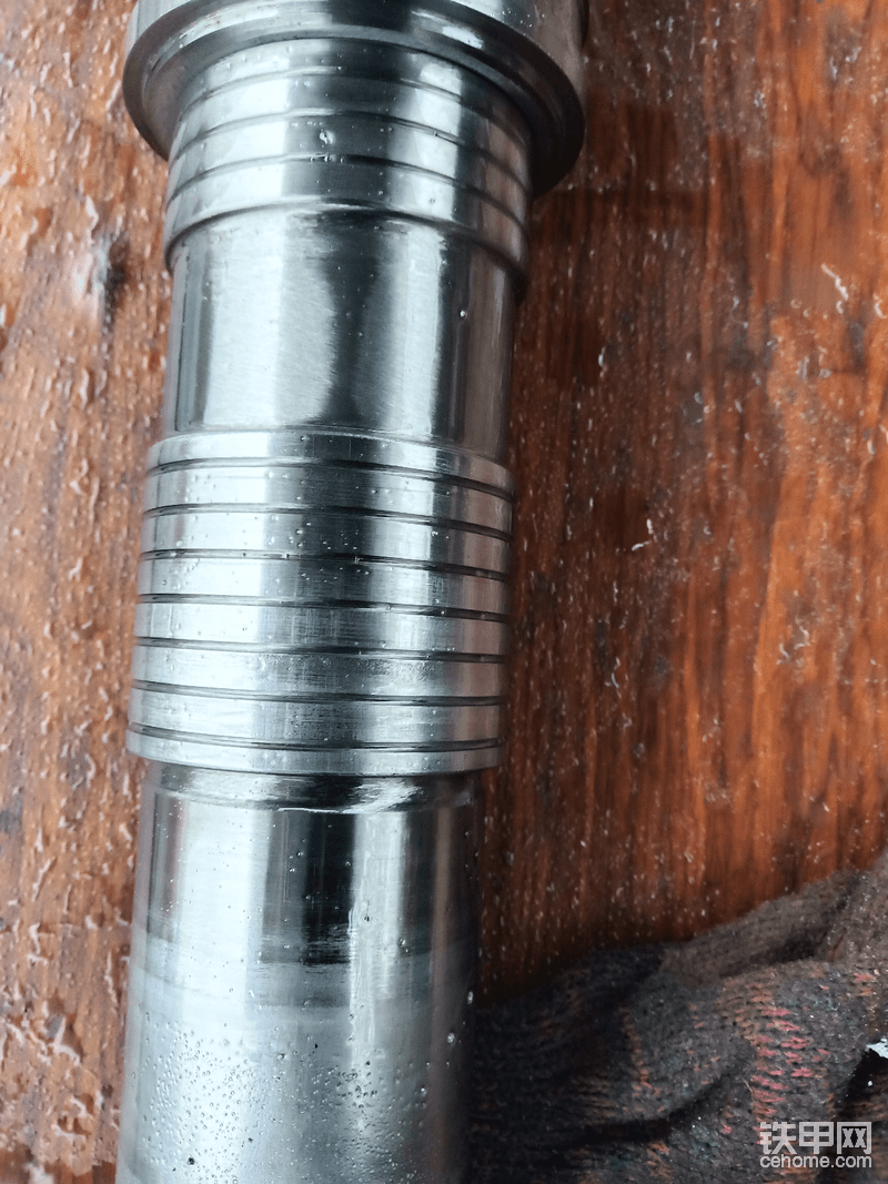

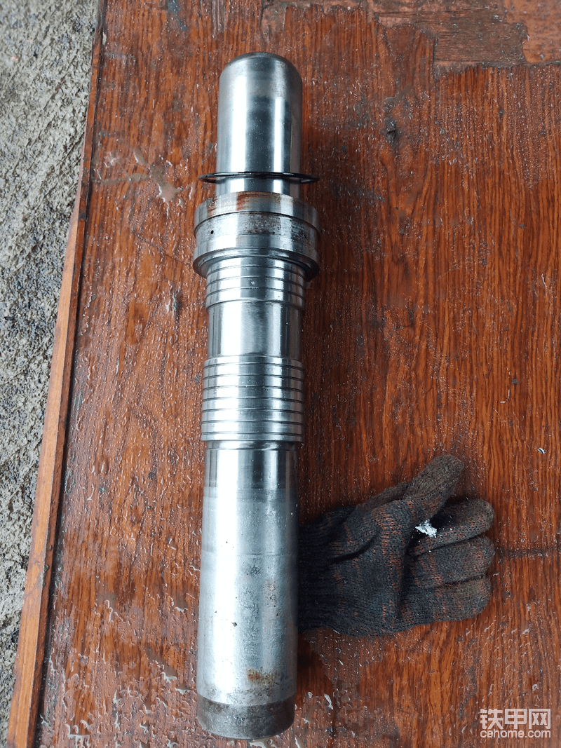

货到了就开拆,两端拆散了,发现活塞击打部位有点变形发黑,估计是平时少打黄油不保养导致高温磨损,这就是杀敌一千自损八百道理!

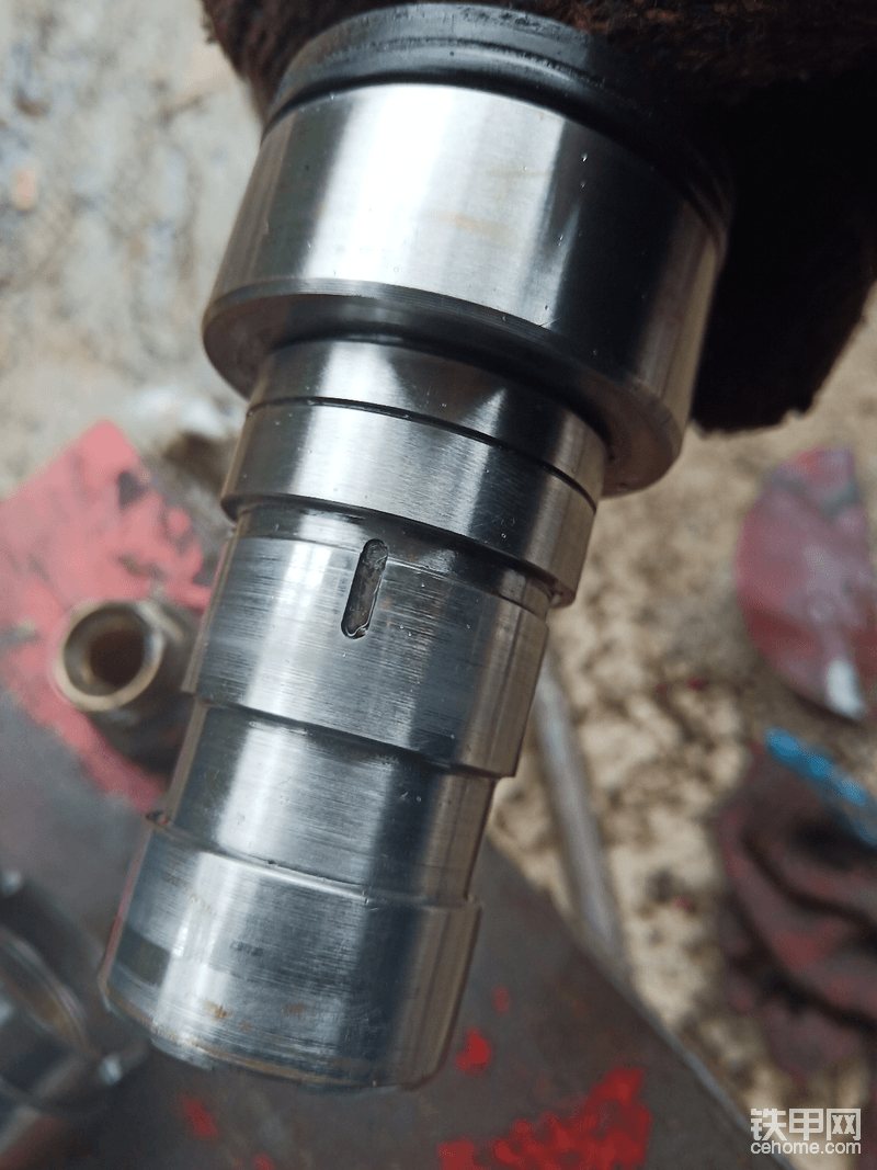

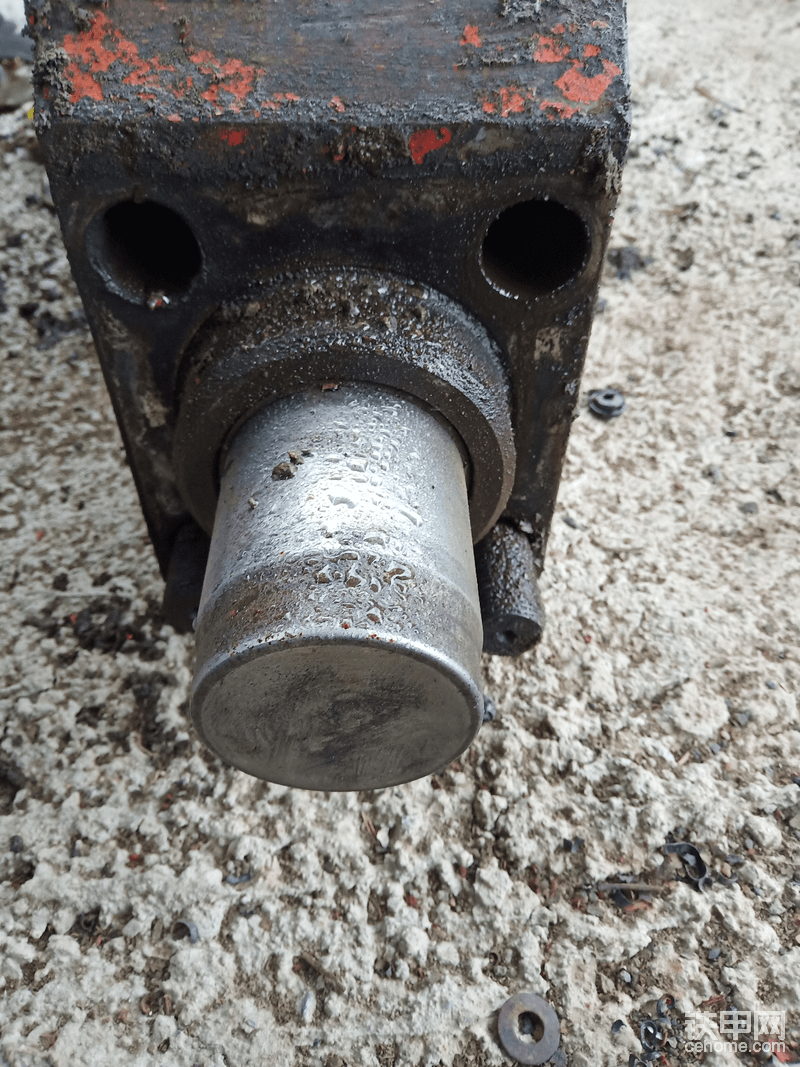

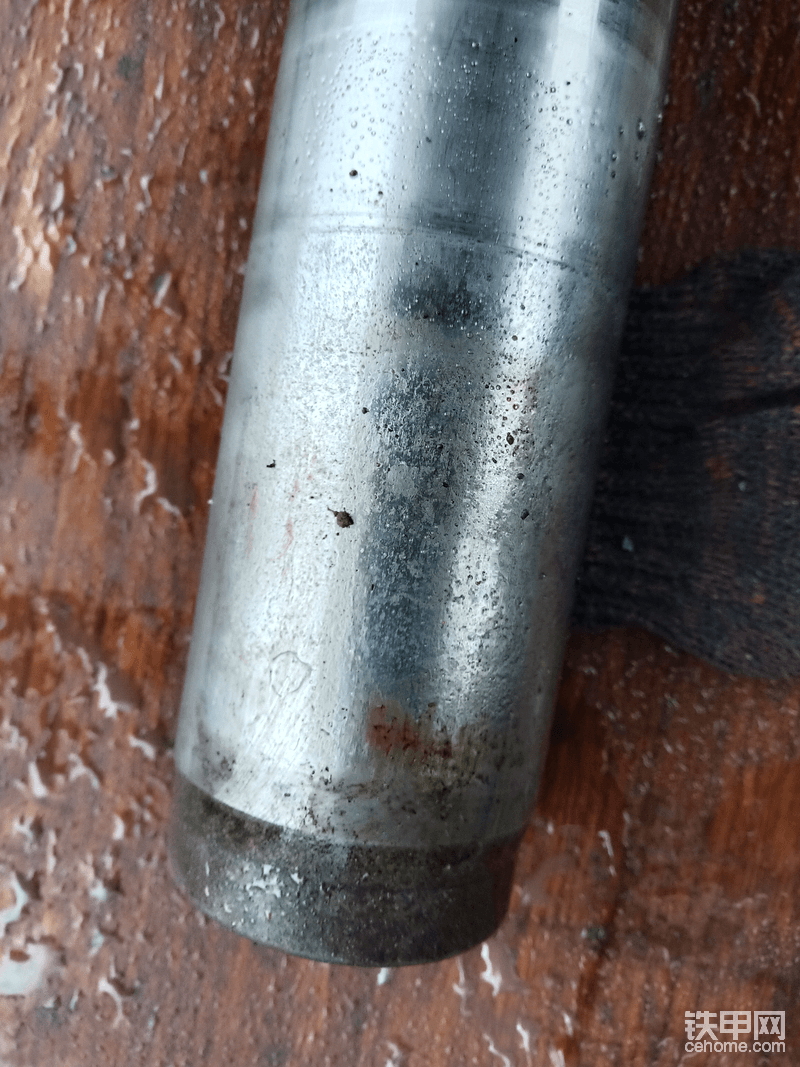

取出活塞检查,发现活塞终端有锈蚀的部位,这个是平时放在露天下长时间不用,雨水入侵生锈所致。正确方式是长时间不用把氮气放掉把活塞推到底,或者加注黄油不让雨水入侵,这样可以保护活塞和油封!

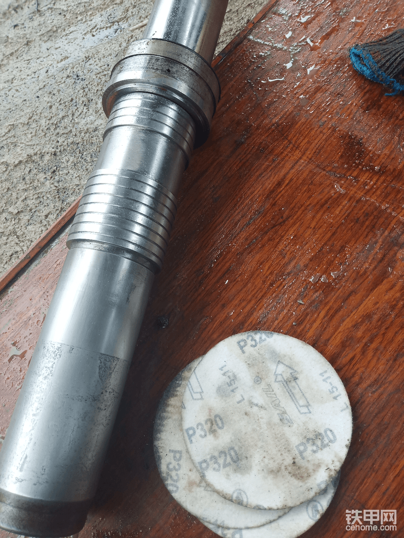

打磨活塞终端,最好用细一点的沙纸打磨,沾点液压油慢慢磨,细工出精活,把活塞打磨致光亮无痕为止,换上油封耐用。当然土豪就另说了!

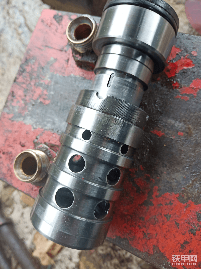

换向阀拆取,可以找个相应的螺丝拧上,用力往外拉即可,如拉不出来的可以拉力锤,一段也不是大紧。换向阀拆检问题不大,在正常的范围之内,光洁度表面光亮不必更换,清洗干净抹点黄油装回,必须要记得抹油,不抹会损坏密封圈,会引起串油!

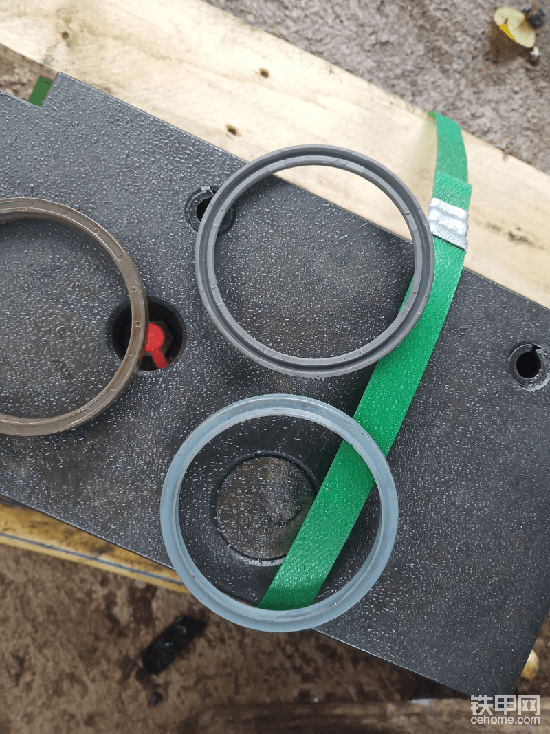

更换主油封必须选质量可靠的,贵有贵的道理,商家永远不会做赔本买卖。拆油封用尖锐的工具取,网上有专用工具卖,不想买的话用电焊条打磨一条,或者自行车钢线也行,就地取材。取出油封清洗干净,油缸凹槽向里装,因为凹槽向压力方向装有反向压力可以密封作用。

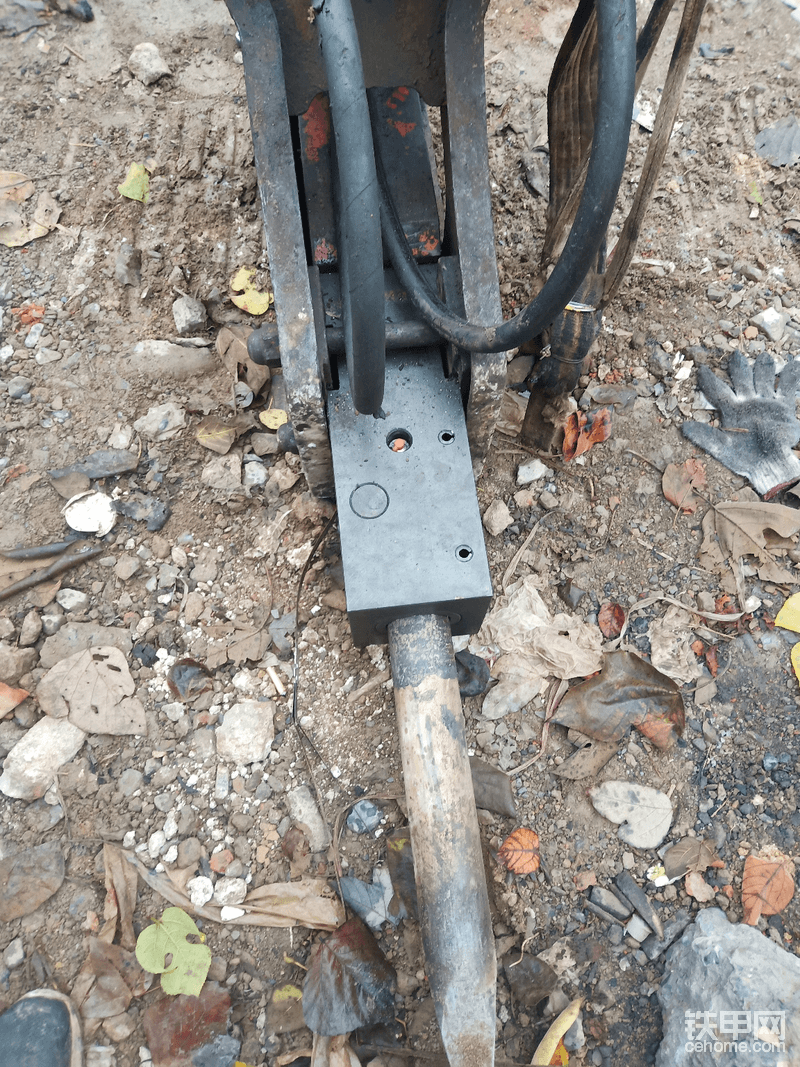

此故障的案例分析:主要是使用不当所致,正确使用方式是活塞与钎杆击打水平一致,接触平面一致才能发挥破碎锤最大能量,最好使用90度垂直打击方式,斜度撬动击打对破碎锤是最大伤害!
击打时勿大近,防止飞溅伤害,大远还击打无力二次伤害机器,找到适合位置发挥最大效果,多移几下位置又何妨?
