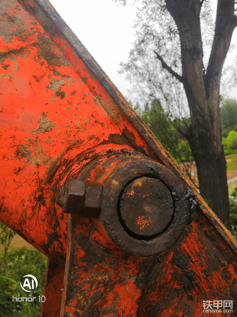

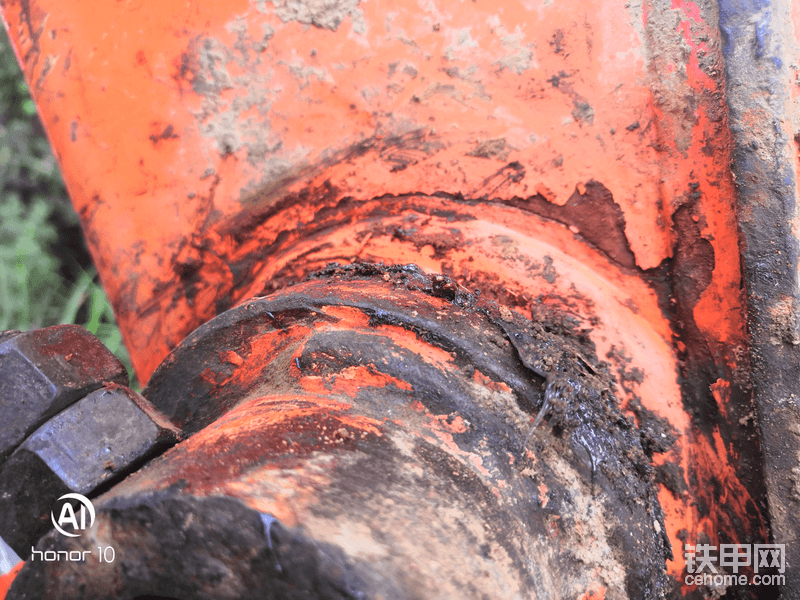

2个月前无意间发现小臂连杆处咋流水呢!赶紧找了个树枝把黄油一刮,大事不好,小臂连杆轴的地方焊缝开裂!直接停工,拖着车去焊小臂关键啊!不能带病工作啊!这裂口肯定不是一天两天了,以前黄油呼着没发现,要不是去水里捞沙子进水了肯定还不会发现裂口!想不明白为啥这里会裂口!有遇到这种情况的兄弟嘛?

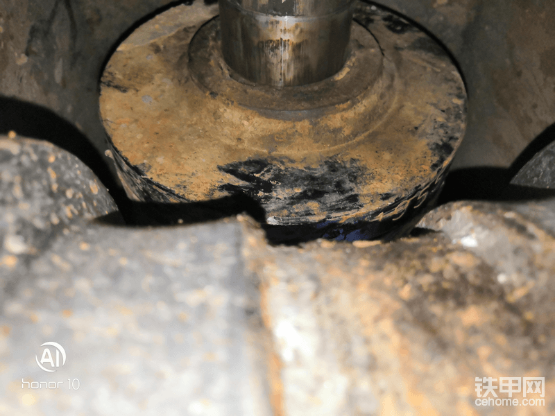

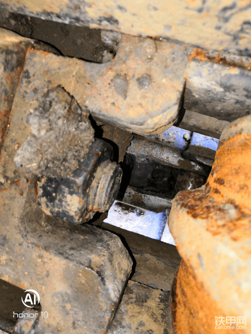

涨紧油缸想必都不陌生吧!这颗大螺丝竟然会断!断了我也不知道啊!无意间发现断了!拆吧,干掉以后螺丝杆断了,大螺丝也不知道掉哪了!去修吧到修挖机的地方一看让换总成,1000多大洋!心在滴血啊!打电话问了个焊传动轴的老师傅,老师傅说拉过来我看看,拉到哪一看他说没事,去卖颗38的大螺丝!最后连螺丝带焊好没花150块!

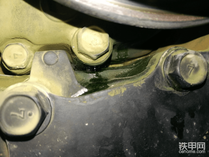

从14年购车说起吧!
我后来花了100块洗了个车,不得不说100块花的有点冤枉,好洗的很,他们都是放自己车上的柴油洗黄油的!用柴油一擦黄油都掉了!就是害怕黄油呼着的地方看不到!
