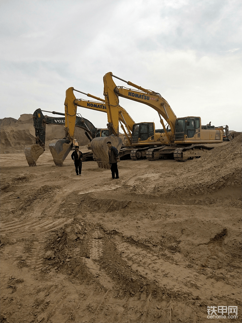

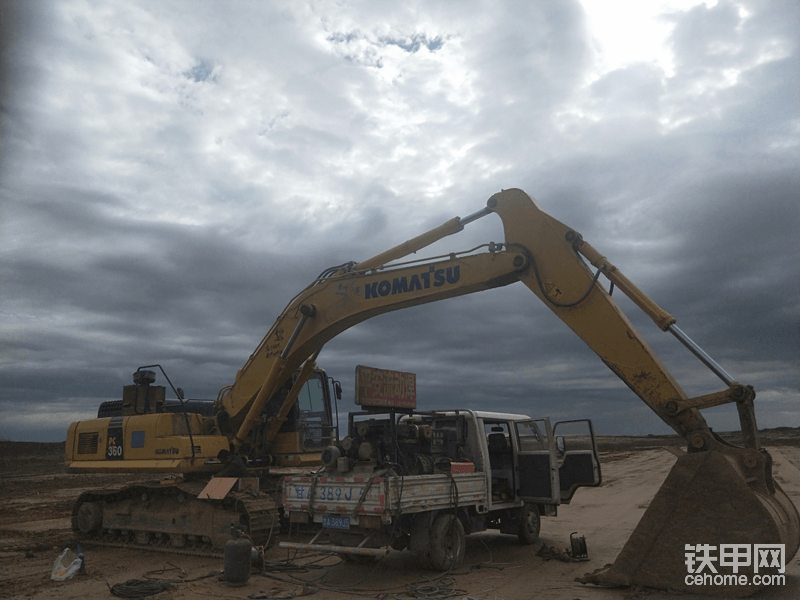

话不多说先上图
2018年在西安买的二手车,2016年出厂工作实表5000小时,买之前是贵州中城汇的机械12号挖机,买回来以后直接带2.6的土方斗甘肃兰州这边大白土上图

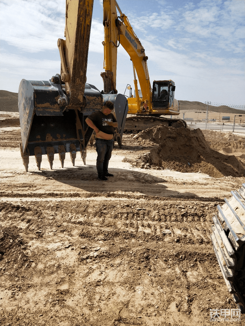

本人身高178
本人身高178

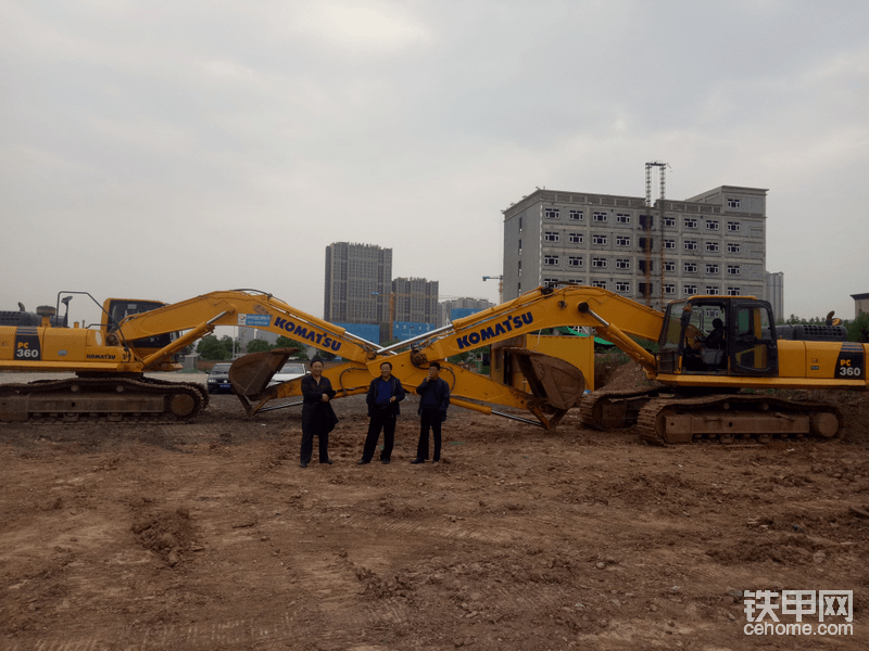

继续说,由于兰州这边活比较多也好干也挣钱于是我父亲跟他朋友每人买了一台都在西安买的,

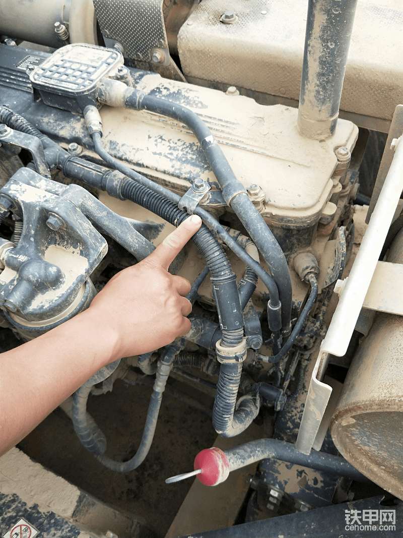

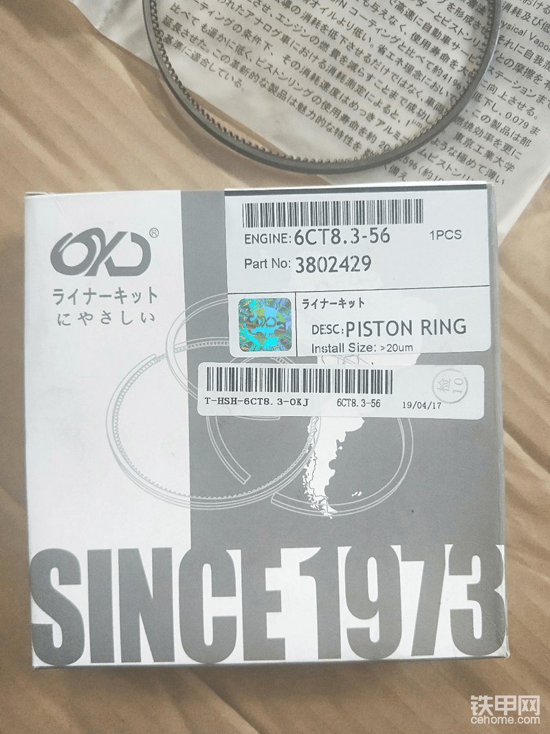

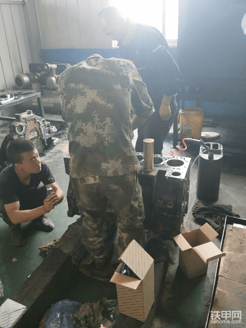

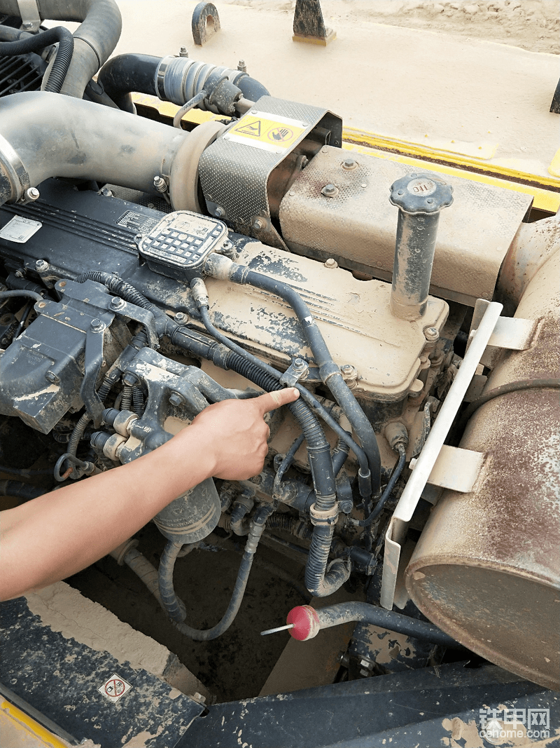

买回来以后干活也没啥毛病速度快力量好带2.6方斗子那是一点也不费劲,车也没出现啥毛病,总之全工地我们两台小松360-8mo 装车最厉害,10个小时装后八轮230车一点问题没有一直到18年10月份车工作7000小时左右老婆生孩子我回家半个月司机没操心好空滤发动机进土出现烧机油,刚开始还行一个月烧一桶一直到今年4月份烧的厉害了发动机大修花了四万块

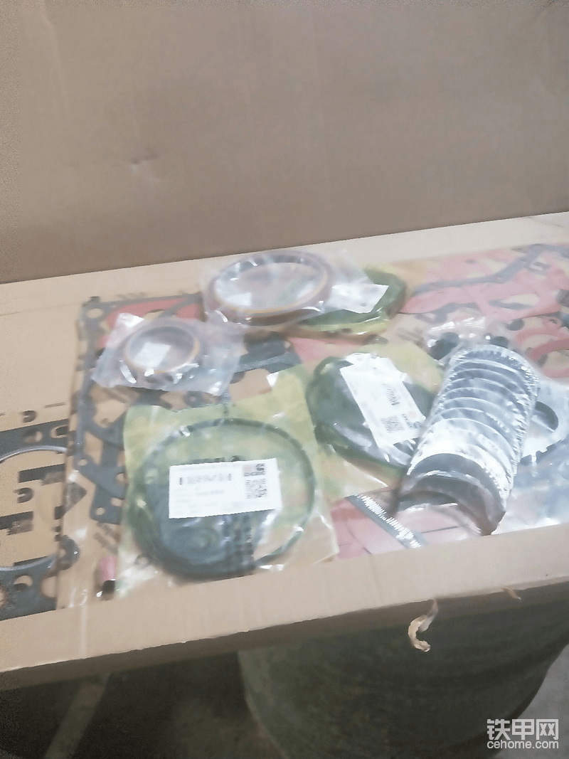

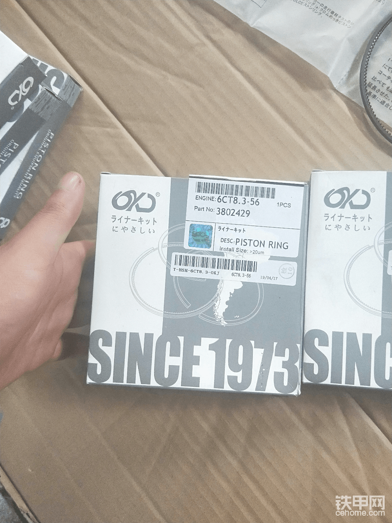

换了四配套修完发动机就以为没事了修好了,但是问题出现了修完以后发现机油比以前烧的更厉害了300小时烧18L 两桶!大修厂保修三个月又给修了一遍,又换了一套四配套装上去还是烧机油
一周前又让小松服务站修拆下来发现缸体变形,现在修复缸体重新换四配套,不知道这次能不能修住

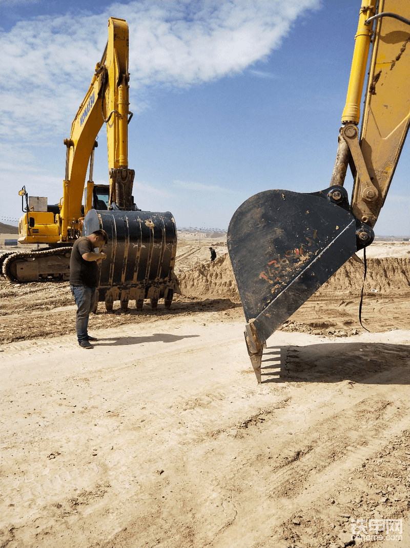

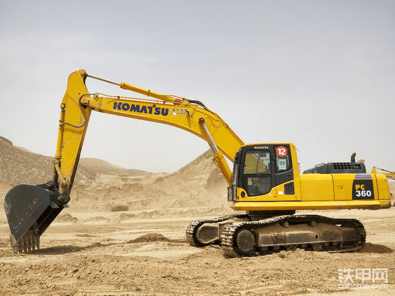

总结一下这款PC 360-8mo .    9000小时大小臂间隙过大都换套了,这款车的发动机修不住,不好修,修理厂师傅说这是这款发动机的缺陷,速度快力量好,有点费油实际干活每小时37升,唯一缺点发动机!
再上一波图
