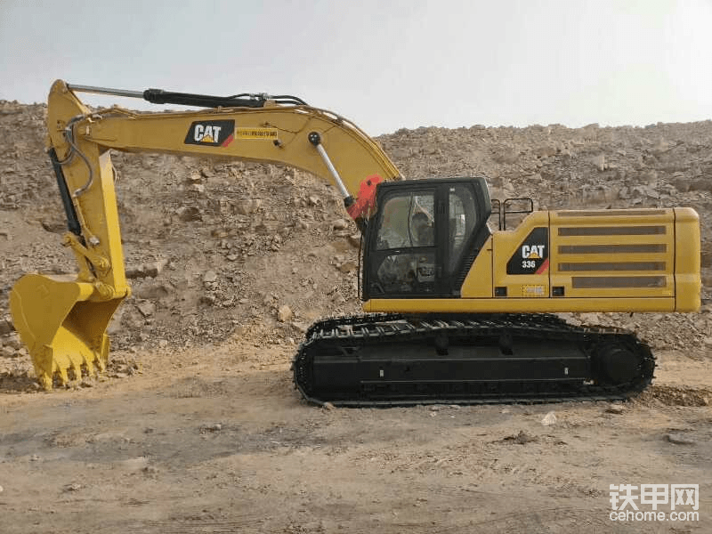

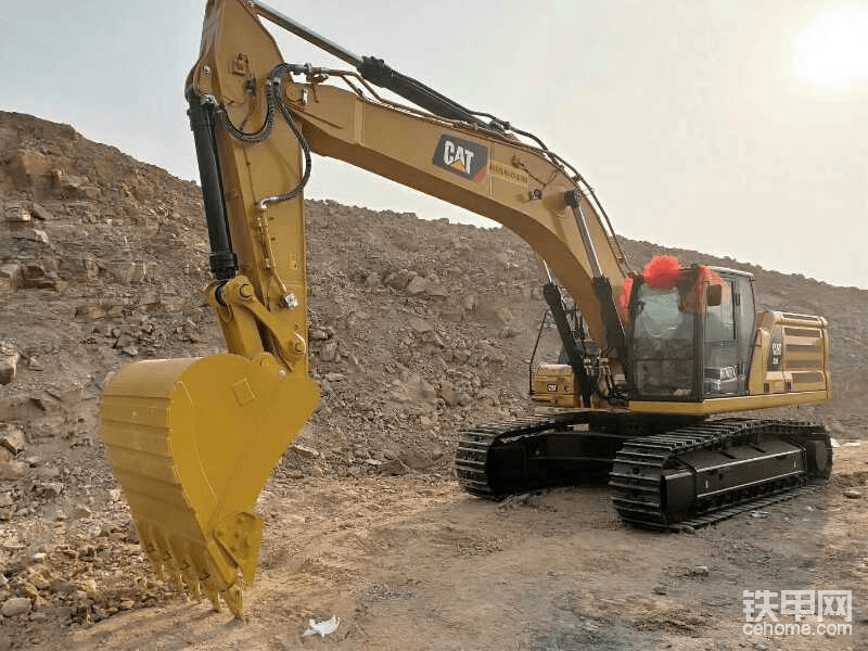

机主以前是养卡特,沃尔沃,小松都有。但是时间长了,需要更新换代。因为长期干的矿上的活,而且还是干包方,所以选择大品牌车。不是不支持国产,国产车现在也进步挺大,但是质量和性能上仍然有待提高。
        沃尔沃380D,整机工作重量37.8吨。配的沃尔沃自己的volvo  D13H-D发动机。发动机功率215KW,转速1700rpm。标准斗容1.9方。优点是省油。缺点是维修保养贵。,应该是行业内常见品牌最贵的。沃尔沃比较细密,保养不到位旧车问题多。
         小松360-8mo,整机重量33.5吨。配的小松SAAD114E-3发动机。发动功率187KW。转速1950rpm。标准斗容1.6方。优点液压协调性好。速度快。小松杠7是经典车型。可是杠8油耗超高,能赶上老款卡特D系列同级别油耗。省油模式速度慢。
         卡特336D2,整机重量34.6吨。配的卡特cat  c9  ACEST发动机。发动机功率209KW。标准斗容1.88方。优点强劲有力,油耗比老款D省油20%。维修率低。缺点保养小贵。但是保养好了这车超级耐操。
         新一代336,整机重量36.2吨。配的卡特C9.3B发动机,发动机功率232KW,标准斗容2.1方。优点是省油和动力兼具。矿上装渣土油耗每小时26L,比D和D2速度更快。标配称重系统,一天最多能装250多车后八轮。缺点是斗齿是专用的,市场上还没有这种专用斗齿,厂家的斗齿小贵。
        从效率和维修保养上综合对比机主选择了新一代336。

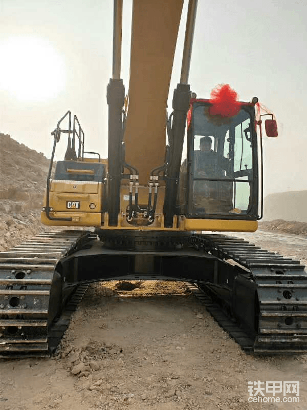

矿山2齿履带
矿山2齿履带
护链器是整体全护
护链器是整体全护

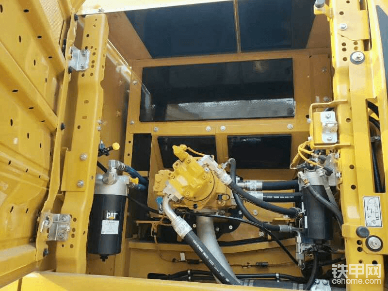

电控液压系统,没有了先导滤芯
电控液压系统,没有了先导滤芯

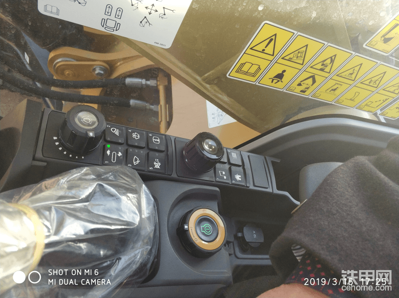

标配一键启动
标配一键启动

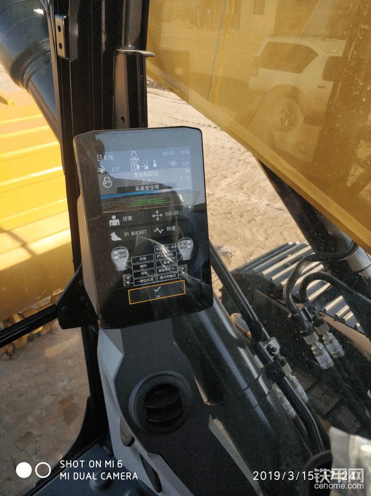

倒车影像
倒车影像
