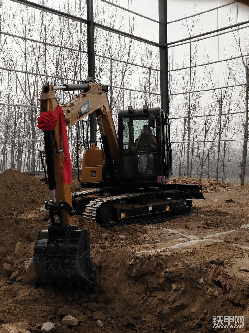

这三一75挖掘机,到现在工作330个小时。前段时间刚做了第二次保养。不得不说的确是省油速度快。
对于8吨级别车来说,三一75整体速度还是比较快的尤其是回转那叫一个快,而且比较省油,测试过几次,六个油门,跑树坑装车每小时22元左右,甩土差不多每小时25左右,载电线杆不到20元每小时,比我的斗山80省油一些。这台车适合做土方活,绿化整平修地车速快油耗低(带锤也很完美,周围有好多台75车带锤,动作快很出活。)。整车动作力度中规中矩干石方稍微吃力,据了解主泵压力没有斗山80的压力大所以比对感觉石方欠佳。吊装作业非常完美,三一75机栽15米电线杆轻轻松松搞定。
行走方面,速度可以,力度够用。如果力度在加一些就完美了。
还有三一75的挖斗我感觉可以改进一下在整平作业时甚是感觉斗子太窄了好想换用一个宽点的斗。

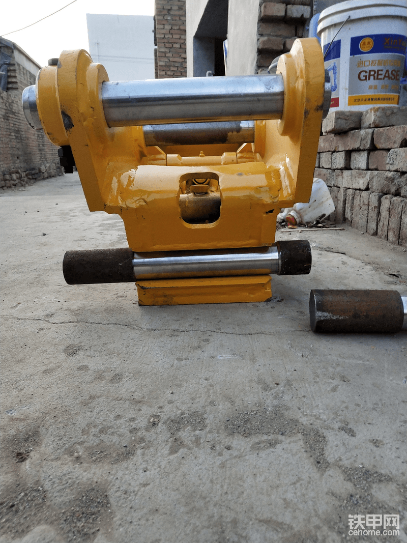

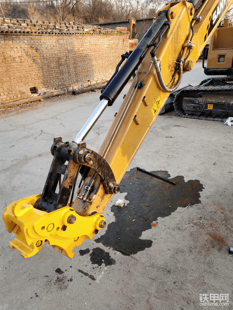

下面我们说一说快速连接器,相信大家都知道。(图中的快换是特别定制版,这样我可以省去。买小斗的开支,能用上我现在所有的前端属具。)
现在对小挖装配快速连接器。还有一部分人不认同,感觉没必要。不过在我认为,既然有了方便快捷高效的设备,为什么不用呢?他可以给我们创造更多的价值。比如小斗或者破碎锤,其实他都是为了让挖掘机创造更多的利润。
这台车虽说是只有一年的使用权。但我还是决定 花两千多 为挖掘机加装了 快速连接器,因为在这一年里,快速连接器所创造的利润远远超过快速连接器本身的价格。现在加上这台三一75。我手里养了六台小挖。五台车已经装配了快换。
大家从图中可以看到。这是我斗山80挖掘机所配的前端属具,有标斗、宅斗、小斗、烈土器、破碎锤、网格斗,虽说个别属具不经常用但是有了这些属具可以让挖掘机多元化创造更多的利润。
现在对于这台三一75来说:只 挖斗就有很多规格。40公分,60公分,70公分,90公分。以及裂土器,网格斗,破碎锤。现在通过快速连接器。可以随便切换。花两千多 就能实现各种属具的随意换配,感觉很值。

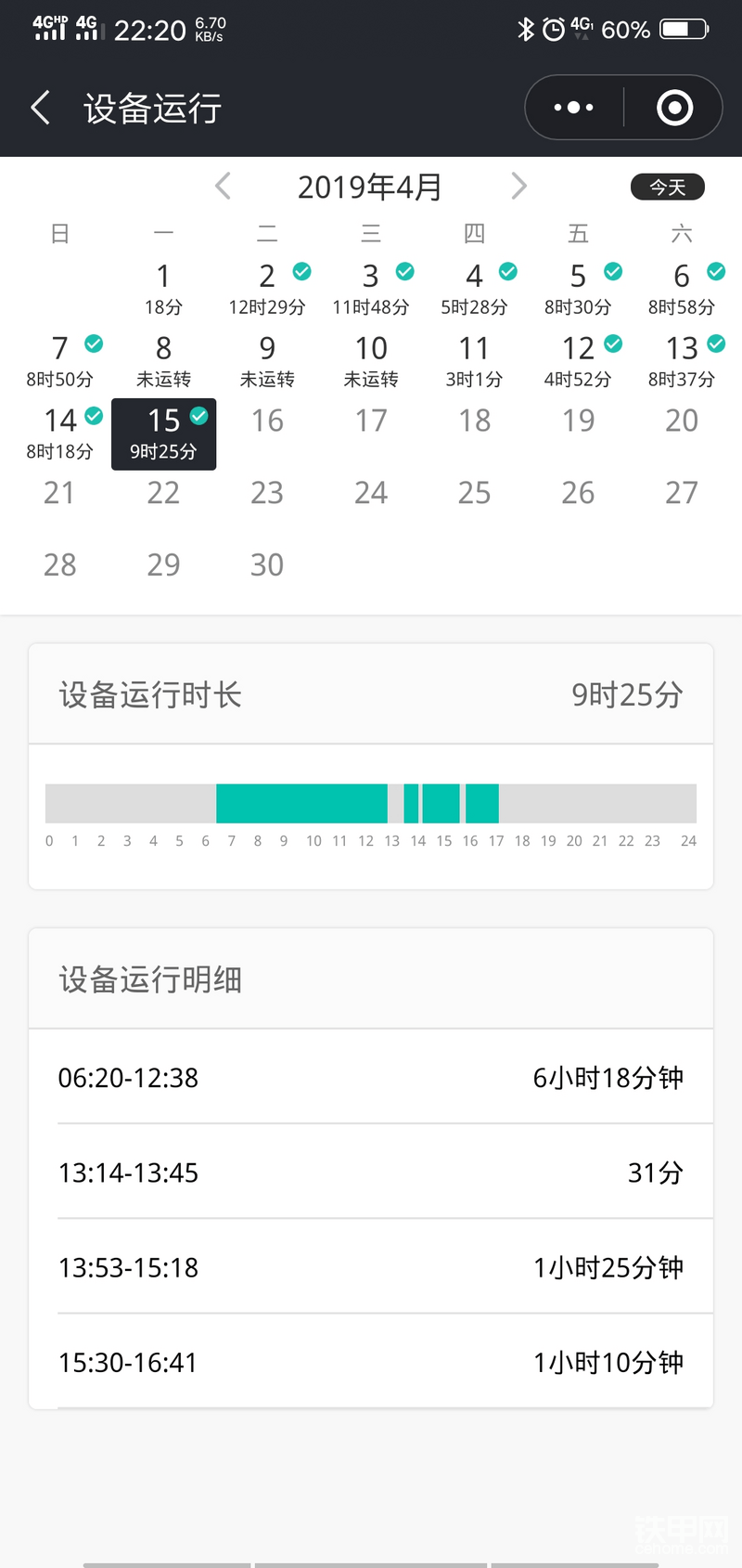

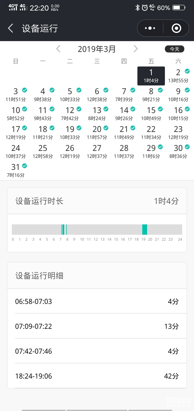

铁甲云盒精准统计,计时。挖掘机3月每天的工作时长。今年花7万请了一个老师傅专门来开这台三一75,挖机师傅很地道活忙时一天能干十二三个小时。

一到4月份儿没多少活儿了。环保查的厉害周围的小企业都停工了。今年的活感觉比前几年少得很。前几天一连停了四五天,每天在家晒铁,这个样子下去,一个月干不到100小时,等出了磨合期安装一套破碎锤。不然老是这个样子,连司机的工资都不好说呀。
