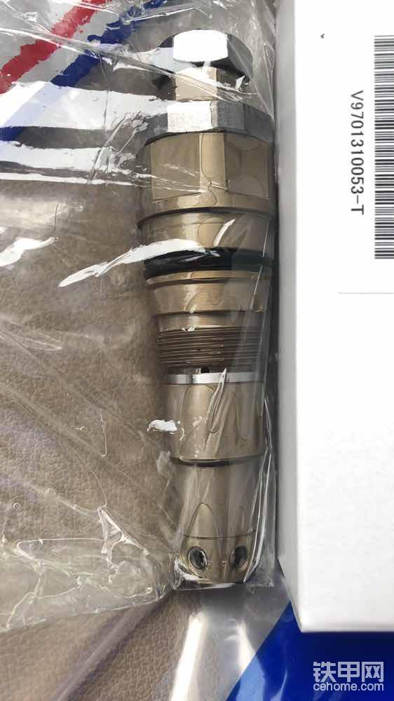

范式之魂
2019-04-08
换一个主溢流阀试试
回复(1)
德党人
2019-04-08
谢谢了
回复
