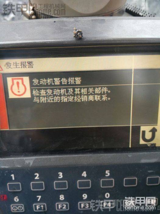

日立200-3发动机故障有懂得的吗

最有可能是转速传感器,还有机油压力传感器,先 检查一下线路吧!

在南方天不冷的时候 去清理一下柴油滤清器,必要的时候换一个新的安上。北方的话 很大可能是柴油结腊 油路不通畅 。车子打着 怠速预热半个小时 然后灭车 重新打着 就恢复正常啦。

是不是加不上油门?做动作油门一会大一会小?是的话就是柴油滤清器脏了,要换

要进电脑查出报警代码然后确定故障

同意,也可以进入挖机检修模式看下报错代码。是否提示油泵压力不足。那就是油路不畅通。
