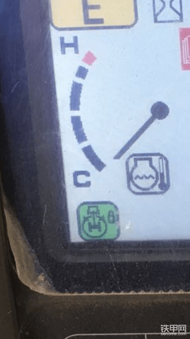

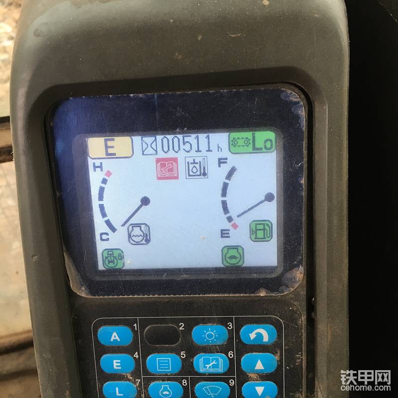

旋转锁定,右手柄厢上有个开关(大灯开关后面第二个摁一下),不然不能旋转

右边有个旋转锁定开关,你按一下试试

这是回转锁定标志,你的设备应该处于回转锁定状态!

按到旋转锁了

旋转锁

这是转盘锁定,显示器上有这个图标了,你试一下还能旋转吗
哪一个能不能准确一点,谢谢。
