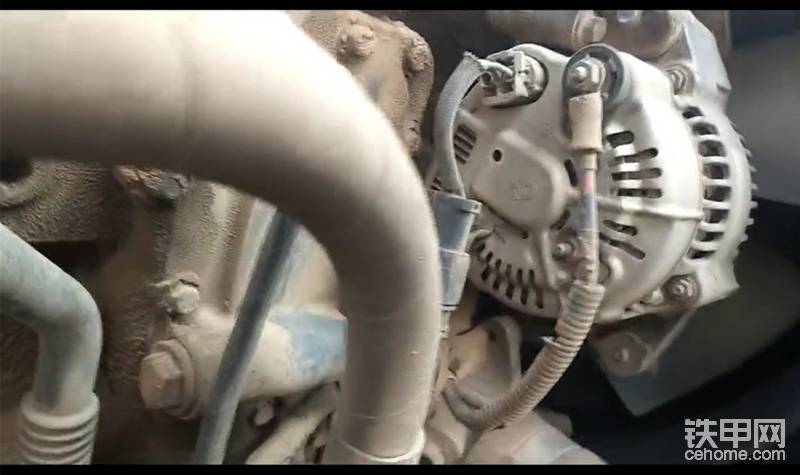

这是200-8发电机上的什么线

粗的是发电大电流线,通往电瓶,另外三根一根小电流进,一根信号,一根接地!一般情况下是这样的!
