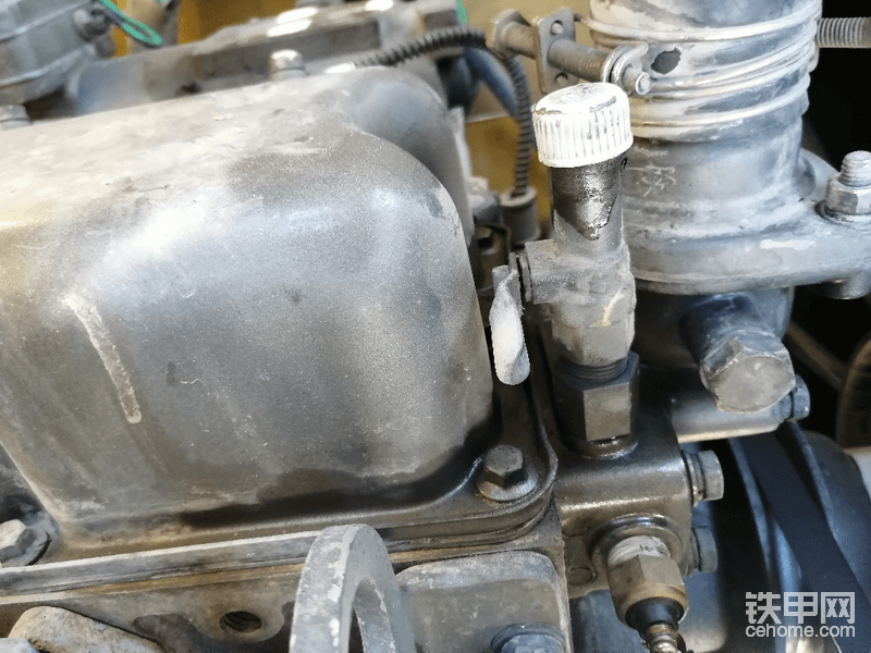

求大神指导。

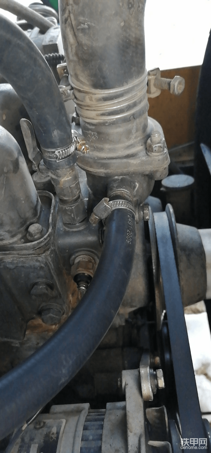

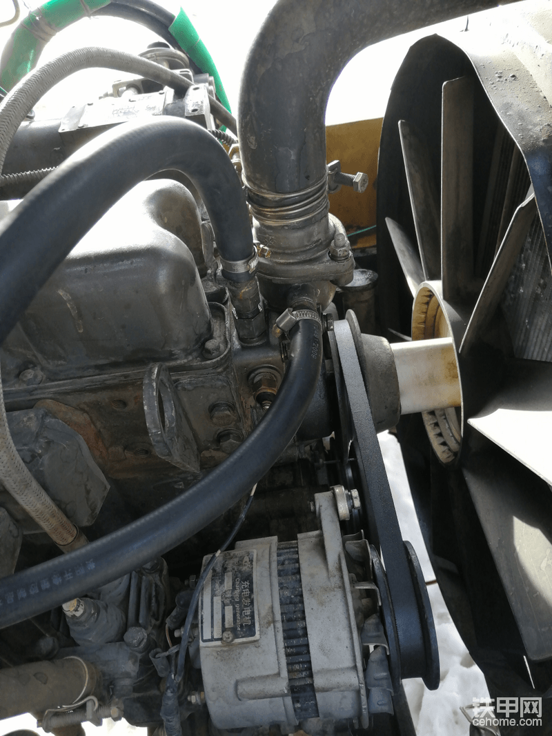

你把节温器两边都拍个图,那个兄弟的直角软管应该没问题,一个进水一个回水,你这个如果不想改变,只能加的小型管道泵
奔跑的wo牛 2019-01-04
你就把这个小管拆了直接接这上面 肯定热 相信我 朋友

青蛙大锅饭 2019-01-03
接那小的90度短的软管那里
回复(1)
微信用户_vahJ76 2019-01-03
就是那个九十度软管旁边那个小螺丝对吧,

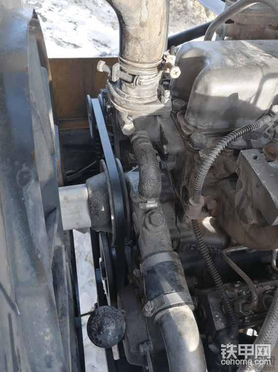

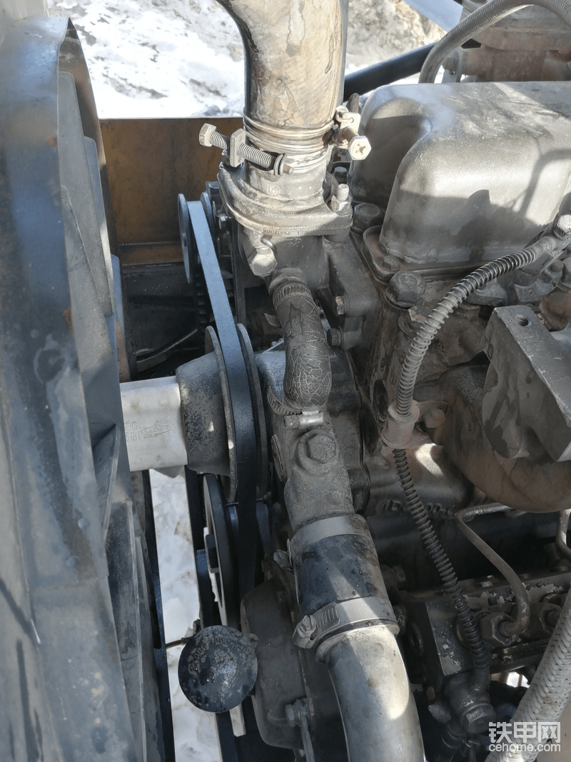

俺家俊妮 2019-01-03
不如买个电动的暖风机!省心!省力!
回复(1)
买了,1000w的,不行,车打着用着电瓶一直亏电,
回复
俺家俊妮 2019-01-03
一个接水泵出水,一个水泵进水

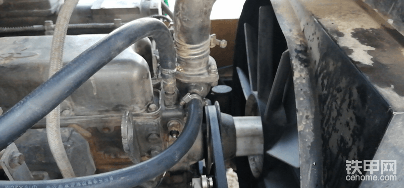

我阀门都是打开的,节温器也是上次装上的,水箱我都用东西包住了,二十多分水温就到70了,但是暖风就是不热,我怀疑我水管接错了,还有就是说暖风机有空气的,我不知道咋排呀,, 还是不然我把水管换个位置接上???

为梦前行 2019-01-03
下进上出
保你热。不热 你找我 微信690962999 你这是玉柴机器
