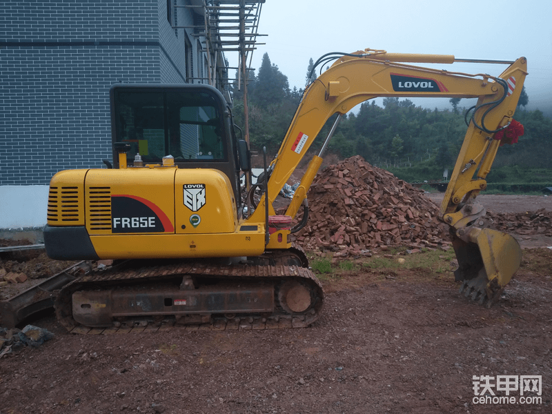

大家好!小沃65E的主人我来了。使用过两台雷沃的我,要重点介绍一下它的系统配置和操作性还有油耗,现在7月份的小沃65E快500小时了,和它一起奋斗的几个月里它真的没让我失望。像我这样打游击的,选择性价比高的机器才能创造更高的效益。所说的游击队,就是说我们买挖机的到处缆点散活,无固定工作地点,这就是游击队。 I说起小沃的配置算不上顶级,但是对付日常工况那也是绰绰有余。发动机洋马,中规中矩,8吨以下国产机用的都是洋马发动机,有些朋友说洋马不行,小毛病多,噪音大,我十几年的修理经验证明洋马除了噪音比五十铃大点而已,其它的没毛病。我有台用了8年的洋马直喷发动除了换空滤油滤和机油,其它什么都没动过,有问题不能怪发动机不行,也要问问自己,有按照要求正常保养了吗,俗话说,三分使用七分保养,不管什么发动机只要你保养到位,正常操作,不管国产还是进口,用个10年8年没多大问题。 液压系统方面雷沃公司选的还是很到位的,德国力士乐系统,用起来耐力好,动作协调好,工况受力也不掉转速,不冒黑烟。液压泵发出的声音听起来很带劲,感觉它有源源不断的动力在不断的输出。液压系统还有一个技术是其它品牌没法比的,这个要感谢雷沃的工程师和研发人员据业务员介绍,他来自日本卡特以前的工程师,它就是,正流量和反流量技术,正反流量的技术使用那关系着整个液压系统的匹配性能,和持久力耐用性,而雷沃就攻克了正流量使用技术,让雷沃的性能发挥得淋漓尽致I,大多说机型都还停留反流量使用方法上,这个很重要,老铁们以后选机的时候可以问问他们用的什么流量技术,可以做个参考。据说西藏矿业某老板就因为雷沃的正流量技术,一口气拿下16台雷沃460大机,整个矿山都是清一色雷沃,他的信赖也使得雷沃挖机对这种高原恶劣环境的考验,发挥本身的优势更有信心!!! 下面说说底盘,山推的,老铁们不用多说,用过山推系列底盘的机子,大家都知道,实打实的耐用,耐磨,我之前一台7年的二手机雷沃,8200小时链骨和驱动齿没换过,只换过链板,工字低盘和大小臂打了快1500小时炮锤,没有任何暗病。 最后说说油耗方面,我新车提回来,油表有20%的油,我第一天开工加了300元,当时油价7.08元1升,油表显示65。做了16小时的活,转速放到1500转左右,这么算的话平均油耗20元一小时,老铁这油耗可以接受吧。 其实我之前也打算选择雷沃,但是用了台二手机雷沃后,彻底改变了我对雷沃和国产机的想法,老款雷沃除了操作舒适度差以外,其它的都还行,做为款国产机,到不如说它是款国产的进口机。因为怎么说它的三大件和液压系统,都是实打实的进口货,所以比某些国产贵那么一点点,我觉得对得起这个价,用料不同贵点也不算贵了。有的用户喜欢进口,但我觉得国产机现在也不错,每个国产企业都在进步,都在追求卓越,你不进步就会被淘汰,国产更需要国民的支持,我相信更多的中国制造会走向世界I

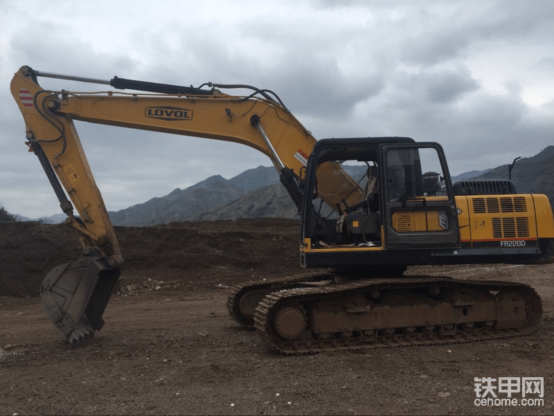

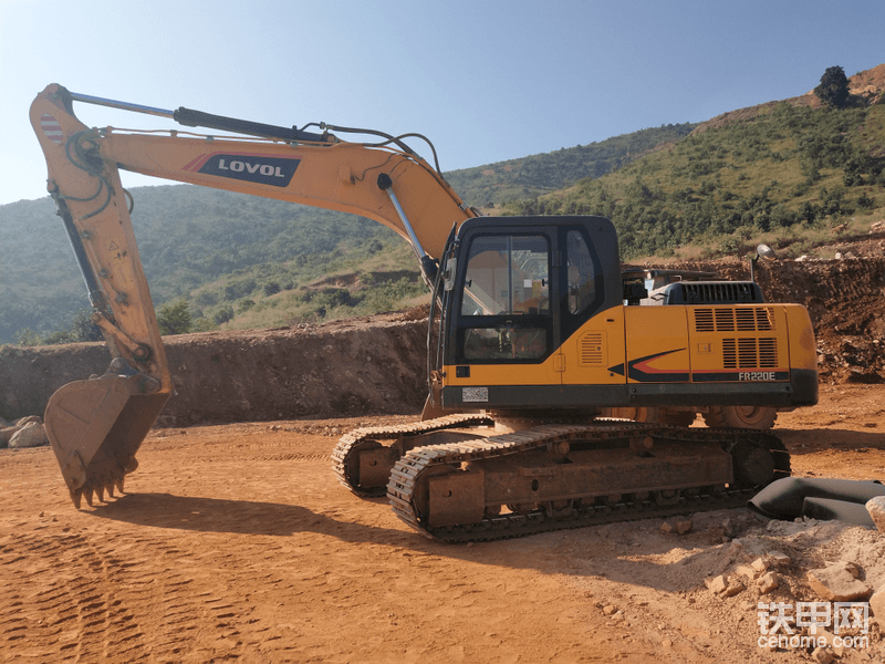

刚接触雷沃的时候是15年,朋友的85-7.150-7.220-7,85到动作速度可以,组合动作不协调不好控制,150中臂太慢,220斗开不完,差不多16年的时候自己接了220D,五十铃6k五十铃发动机,更协调有力的动作让我爱上了雷沃,但最终经营不善,被公司拖回,于17年又接雷沃220E系列挖掘机,采用4k五十铃发动机,油耗低至14升每小时,加强型的大小臂以及H型加重支架,外观大气,加粗的中臂油管增加中臂力量,大臂优先阀提升整机动作,川崎的输出主泵使得雷沃在众多机型中脱颖而出,现在拥有雷沃220E150E两台,220因为加粗的中臂油管有力也支使了中臂有点慢,不过习惯就好,现在有两款可供客户选择,工具箱黄油枪放置位置没设计合计,水箱积灰问题,雷沃机仪表非常强大,能看出整机压力,油耗,泵速一系列问题,这是很多机型不能比的,只是外形有点欠缺,空调些没说的,36度的时候可以吹到你穿羽绒服,150是康师傅发动机,油耗低至8升,动作非常协调,因为不是自己开,没发消息问题,品质雷沃,以后会在次选择雷沃

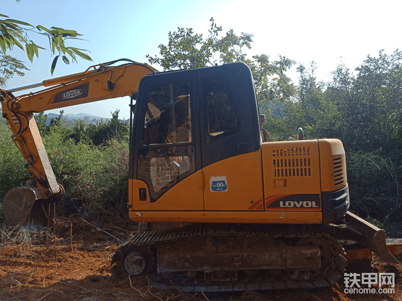

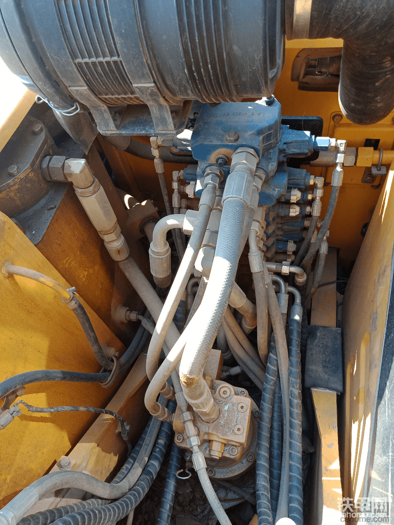

很荣幸成为雷沃机械家族的一员, 作为一名雷沃的忠实用户能说对它真实的感受。下面是一台16款80g挖掘机。可能它没像三一其它合资机的知名度 ,但是它这几年来风雨无阻陪我走过了很多工地没让我失望过。我相信它会继续陪我走下去,也相信雷沃会用实力来证明自己在进步。 这里祝贺雷沃二十岁生日快乐 感谢你的陪伴…这就是我的雷沃:滴油不漏
今年的新机吧,才900多个钟
