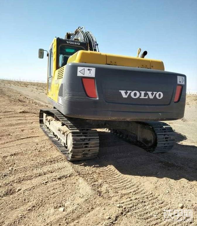

我第一次接触沃尔沃的机子是在2009年正月的时候,当时我朋友的沃尔沃240在矿上干活,叫我去顶几天版。,之前开过很多品牌的机型,第一次开沃尔沃。首先沃尔沃的机子外观挺有特点的,离老远就能认出来。动作挺协调的,省油而不缺力道,很容易上手,给我留下良好的影响,后来有个包工程的老板想合伙买台挖机,我推荐了沃尔沃,当时买的210。
当时都是合伙人自己的工地,一直都是我在开,保养也比较到位,,没有出现什么大的毛病,算是比较省心,唯一不足的就是副水箱爱坏,期间也带过锤但用的不多。当时这台沃尔沃210已经6000小时了,个人感觉沃尔沃和其他品牌的机子最大不同就是发动机系统,沃尔沃用的是道依茨的电喷高压共轨发动机,这台发动机的优点是省油。不过缺点也很明显,电喷发动机的结构比较复杂,对柴油要求比较苛刻,而且后期保养维修费用高。

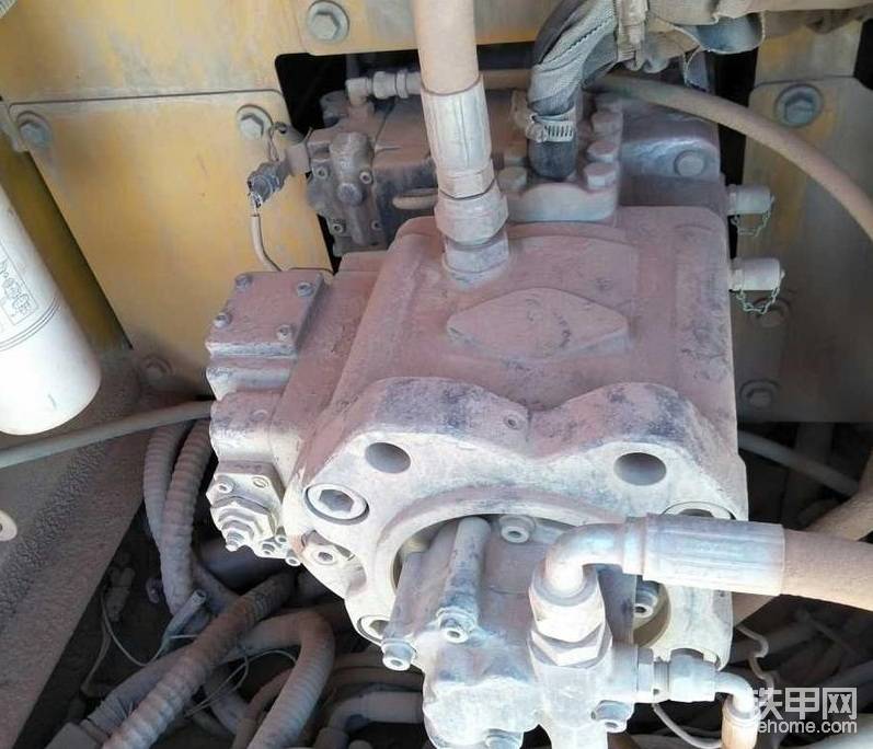

我开这台机子的时候,总是频繁的报警,发动机自动怠速,熄火,再启动一切正常。打电话给沃尔沃售后,说是油路问题。然后就自己动手,换油滤、洗油箱,但故障依旧。叫来修理工换了油泵、燃油计量单元之后还是那样。后来就试了试卸了一缸高压油管,安上堵头,故障码消失。修理工就建议更换油嘴,最后没办法,换了6个油嘴,一个油嘴二千五,之后故障消失,一切正常。

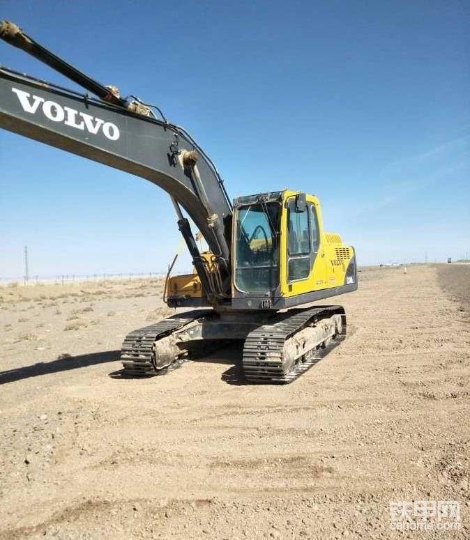

这机子还有一个缺点就是底盘不够结实,7000小时的时候换的驱动齿圈,之后就没出过什么问题了。
说完了缺点,这台机子的有点也不少,首先是密封性很好,几乎不漏油,这一点很省心。其次就是操控性,我感觉是我开过的挖机中最好的。
总体来说,这台沃尔沃我还是比较满意的,虽然有一些缺点,但瑕不掩瑜,平时用着还算比较省心。
