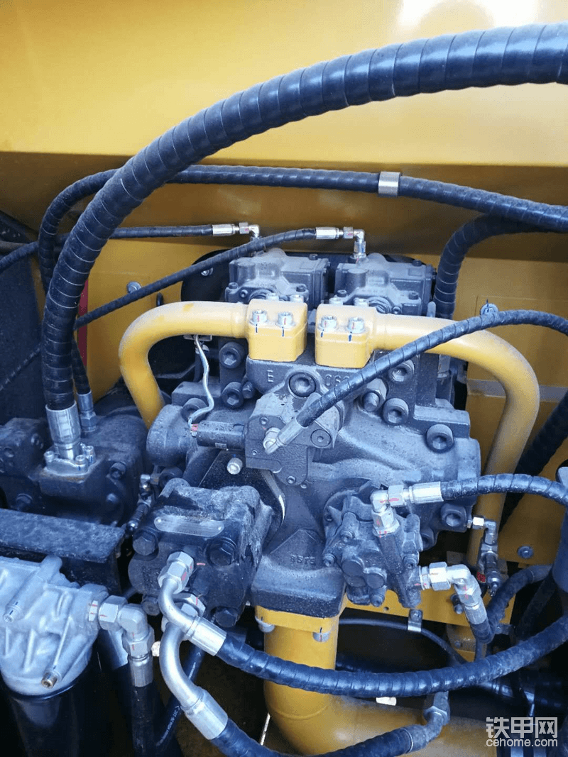

					2018-08-06拆开就一个壳能用的 回复(3)

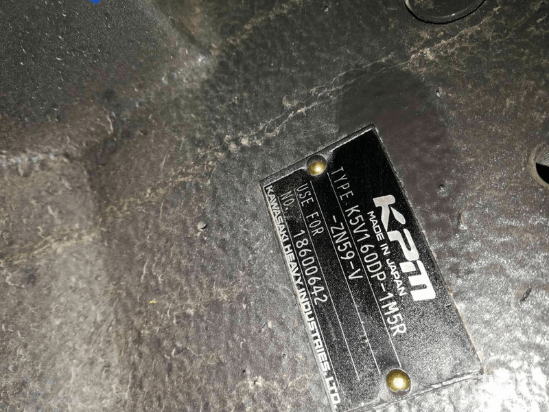

					2018-08-06这个泵其实是川崎K 5v 160的,卡特有些机型装川崎泵,有些装力士乐的     回复(2) -
							 工程机械维修之家
								回复海螺Q
								2018-08-22 工程机械维修之家
								回复海螺Q
								2018-08-22卡特不是完全用自己的液压部件,有川崎,有力士乐 回复
							 海螺Q
								2018-08-20 海螺Q
								2018-08-20卡特不是自己的液压泵?怎么用川崎的了?是改装的吧 回复

				 manwang-
					2018-08-06 manwang-
					2018-08-06同为336D,流量参数是不一样滴~ 回复(1) -
							 工程机械维修之家
								2018-08-06 工程机械维修之家
								2018-08-06这个是装在旋挖钻上的,还真不知道是不是一样 回复

				 手机用户fmz1489
					2018-08-06 手机用户fmz1489
					2018-08-06这个会松,不是装配时打了螺丝胶吗?要找到松的原因吧。 回复(1) -
							 工程机械维修之家
								2018-08-06 工程机械维修之家
								2018-08-06对的,感谢指点  回复
