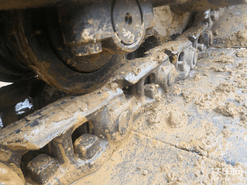

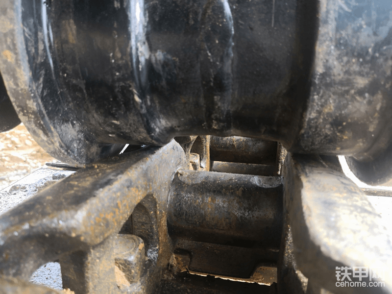

住友200A3换了新的支重轮

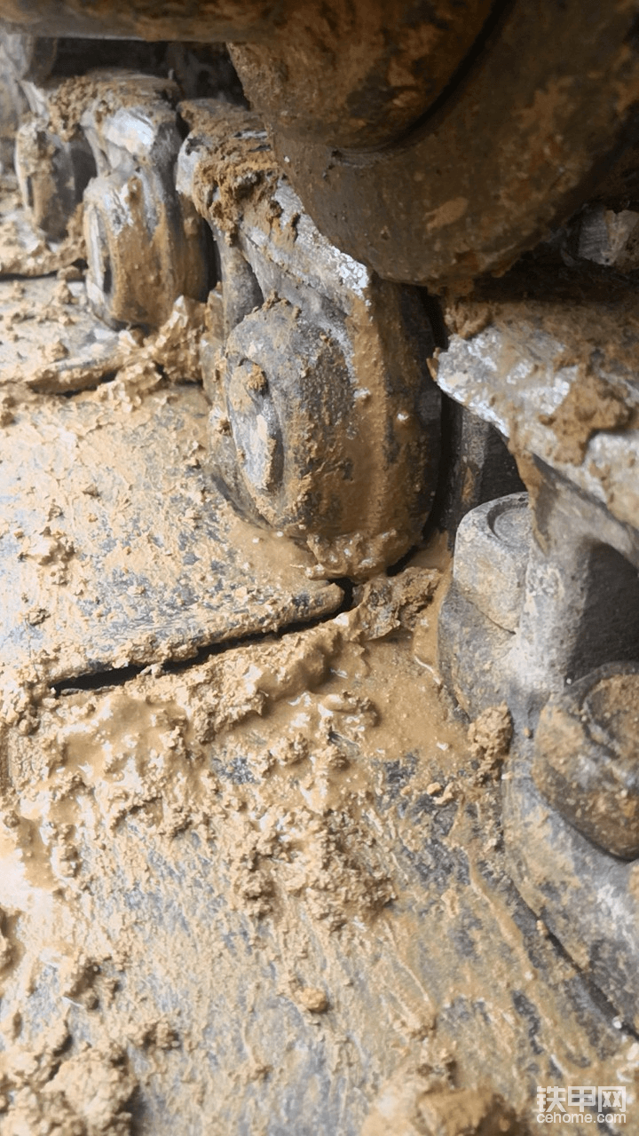

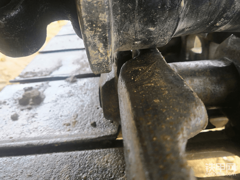

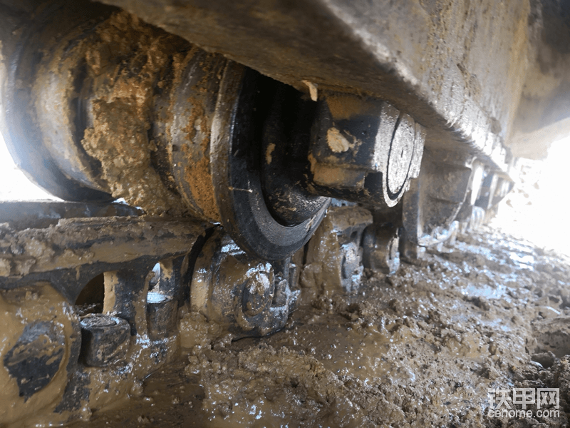

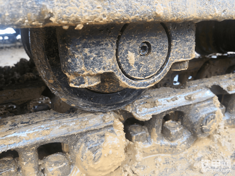

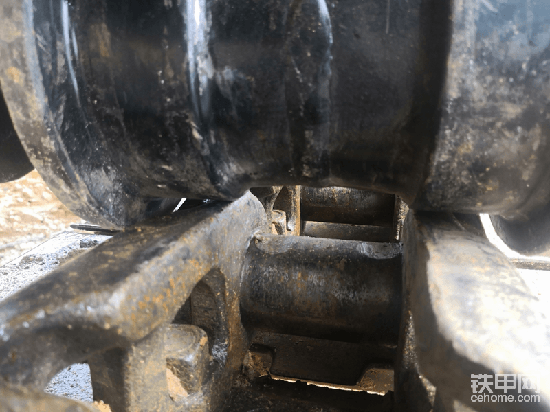

导向轮跑偏,驱动齿也得换加宽加厚的那种
广州世茂戴俊
2018-06-04

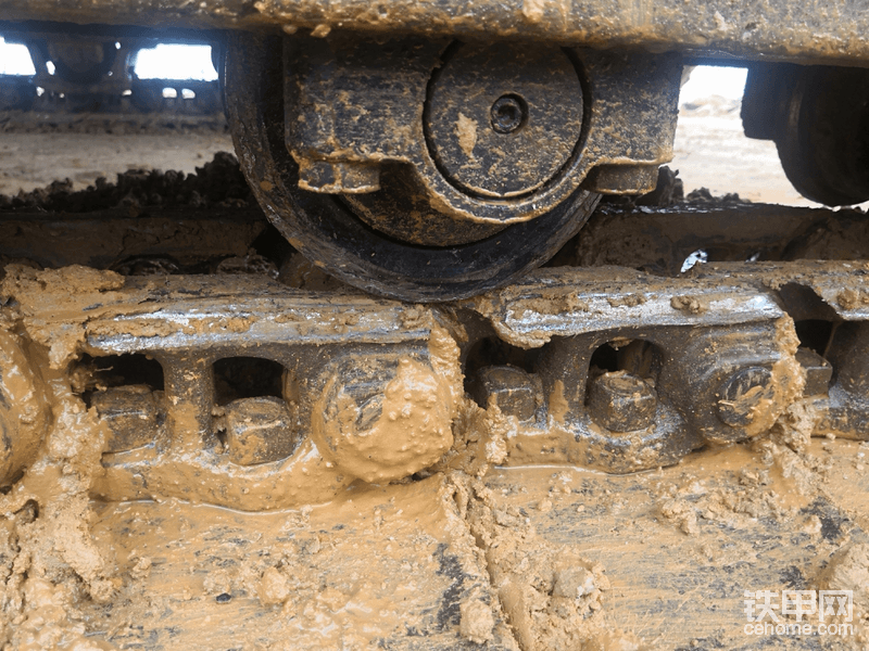

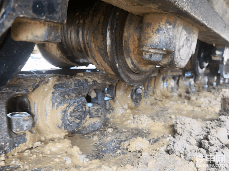

支重轮有一点点窄了,从图片看,这支重轮和链筋刚刚好宽度,没有一点点间隙,所以链条走动稍稍一点点偏,就刮到了
叶树育98
2018-06-04
看上去有些支重轮很窄有些偏大,应该不是链骨磨损所至,

夕阳下的雨1
2018-06-04
支重轮太窄了,事先量下链轨尺寸在买

只挖墙角的挖机
回复住友200A3
2018-06-04
这个问题我遇到过,是引导轮上下缝隙太大导致链经擦到引导轮两边的大梁, 而不是直重轮的问题
回复
住友200A3
2018-06-04
问题是刮链骨两边啊,链骨被刮了很多铁屑出来了
回复
支重轮是SH200的,问了卖配件的,说是对的啊
回复
