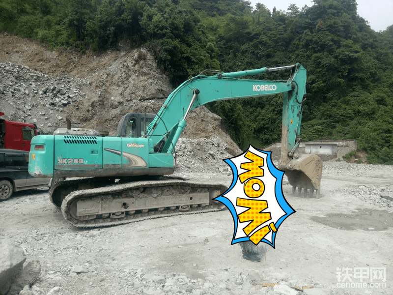

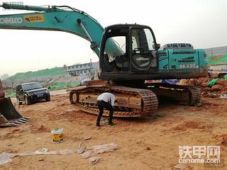

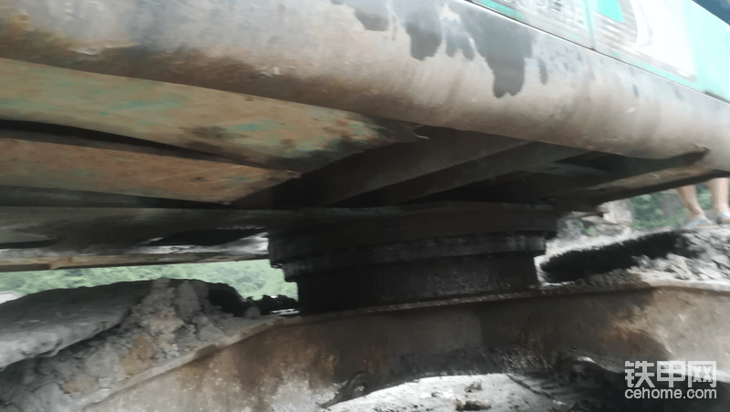

喏,这就是猪脚,12年的机器,在山上装车
下车架上全是油,机油,齿轮油,液压油,都齐了,就差黄油了
两天一桶油,土豪老板也虚火

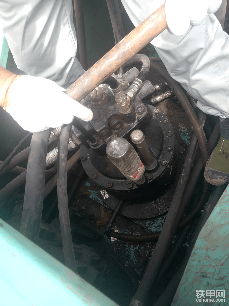

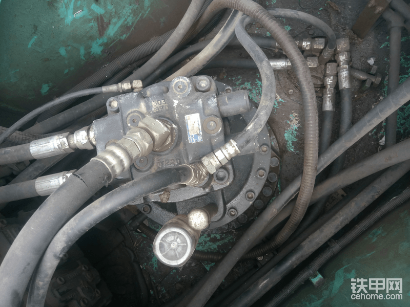

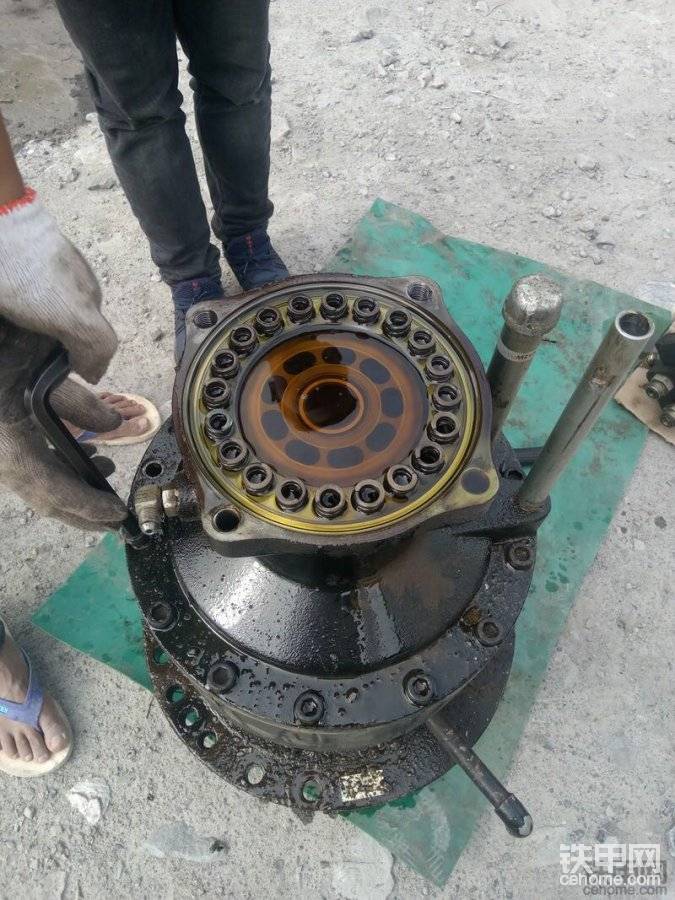

准备开拆,这个没悬念,就它!上面看不出来,全走下面大齿圈哪里漏掉了

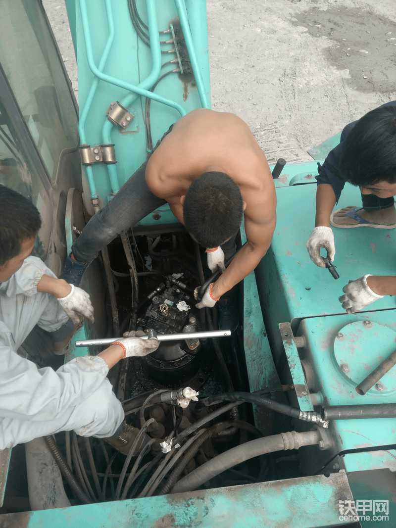

先走上面把螺丝松掉,免得放下去以后不好使劲!
上边拆松了再拆中间,继续
  大家伙才吃得住,重力扳手伺候!一圈螺丝松下来绝对酸爽!全靠这个哥老倌扎起

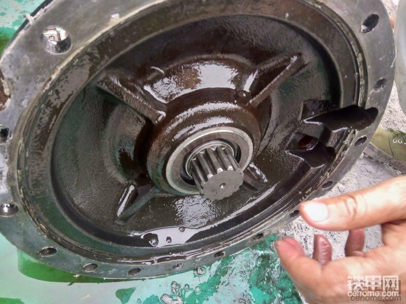

放地上慢慢拆!【拆下来才知道被别人拆几次了不说,每个螺丝孔满满的密封胶,清洗的日疯到颠】
  这个油封也是之前被换了两次了,依然没能解决问题。
  上面这一个也是被换过,听机手讲原车的被磨损的相当的厉害,(没看到旧件,没办法拍照)!

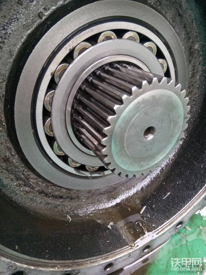

  油放完才知道下面有多脏!(全是磨损掉的铁屑这些,有异常磨损导致的,也有保养欠缺的原因)

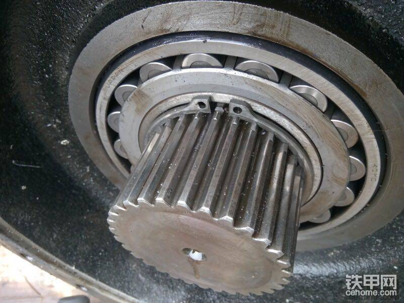

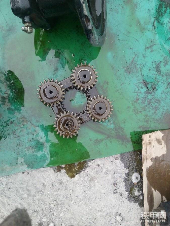

  这个行星齿轮也是被磨损的,最5nn以上,
  这个也是一样,和行星齿轮磨损的一致!
  这个和上面那一个磨的发亮那一面,相互磨损2nn左右,肉眼目测。

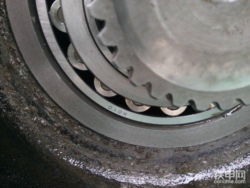

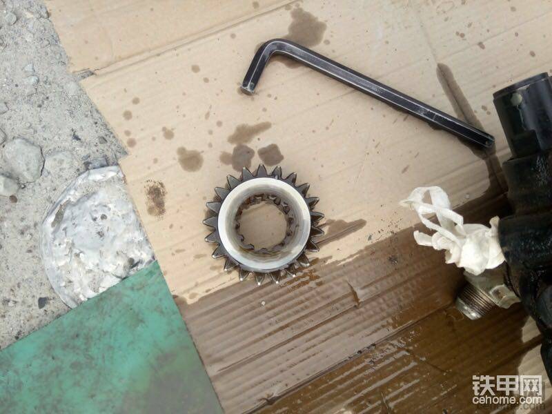

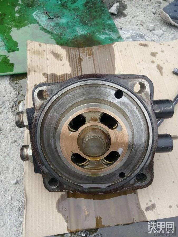

  这个是擦过一下的,还可以看得到杂质!现在准备把那个挡环拆下来。
  这个KOYO是什么意思,有知道的大神科普一下。

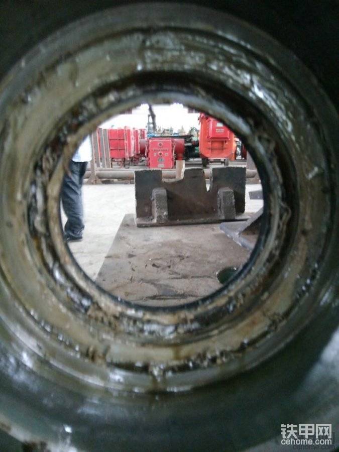

这个就是   (重点 )!因为前几次都是只换了液压马达那个油封,这下面没动过(主要是不好干活,没人愿意干)!让我们过来之前说的是马达漏油,只需要换个油封,服务费都预先讲好,结果就一个样子,全拆!人家换个上面的,票子比我们换个全套都多点!大老远跑过来,么得法,只能继续弄!话说:能理解老板的心情,担心又怕被蒙,可是谁理解我们的心情哇!

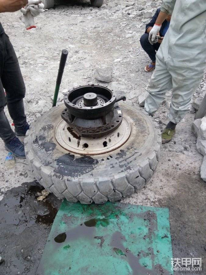

  上面都不是重点,重点是TMD太大了,又设计的精密,卡的太紧啦,锤也锤不动,敲也么得用,找了太挖机过来压,结果不听话,老是会滑,担心受力不均匀导致那玩意儿变形,所以就只能在山上瞪眼睛。
  实在没办法,只能先拖回城里想办法!

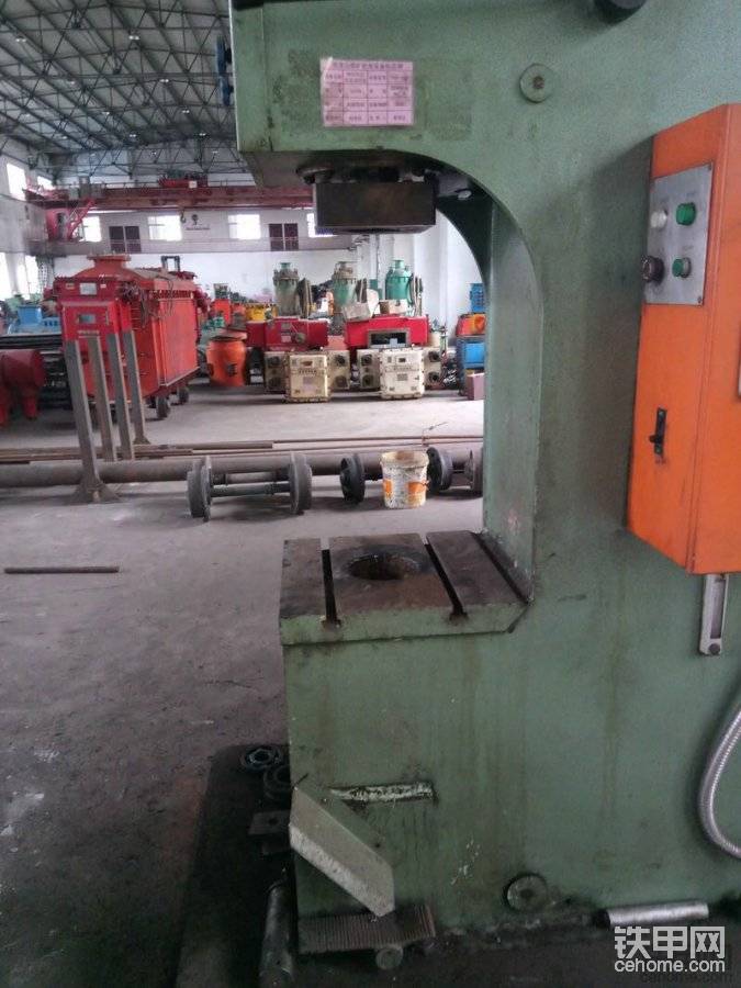

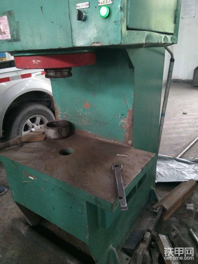

一来一去,天都黑了!走山上工地下来。十多公里,差不多四十分钟!装着零件悠着回来的!吃饭,吃饭,人是铁饭是钢,吃了再说其他,事情没搞好宫保鸡丁都么得味道!风卷残云般迅速解决战斗到处修理厂找冲床,问了好多地方都么得液压机!终于在郊区找到一个有液压机的地方,等半天老板没来,饭吃了终于来了,结果说那玩意儿需要动力电,他没有,只能走隔壁牵!隔壁现在又不在!马拉个币~又么法了!废了九牛二虎之力放上操作台,心里面跑过无数只草泥马。再考虑用液压千斤顶来顶!又去找了一个32T的液压千斤顶来放上面往下顶,千斤顶打到极限之后都已经开始一弹一弹的咯,那玩意一动不动!感觉千斤顶随时都有打爆的可能性,吓尿了,赶紧闪开!门店老板试了好几次,终于觉得顶不动咯,垂头丧气的取了下来。(废了半天劲到嘴的票子吃不住,心疼老板三秒钟)。抽支烟以后老板建议我们明早再来,他去找个有动力电的地方,把设备运过去,成本要上涨云云,意思票子要给到位(比开始说的翻个滚儿),默默在心里面
  六点半起床!就为了早点弄好!Go   Go  到昨晚那个修理厂把零件搬车上,准备去往三十公里外的一个企业的修理车间!
  到咯,跑了一大早上,肚子都被颠空了!终于到了。
找遍了万水千山,终于找到了个给力的家伙!这玩意儿可以提供40Kpa的压力,应该是足够了。
纯手打,文笔不好,手机渣渣!各位看官将就着点说了这么多,希望大家合作过程中少点防备多点信任,只希望现在套路不要太深,毕竟!你真我也真果不其然,一下解决问题!最关键的问题解决了其它就简单了,按顺序重新装回去,一切完毕,试车~OK!左右旋转不再晃动,至于漏油要干活才实践的到,目前发帖为止没接到电话,证明OK。
