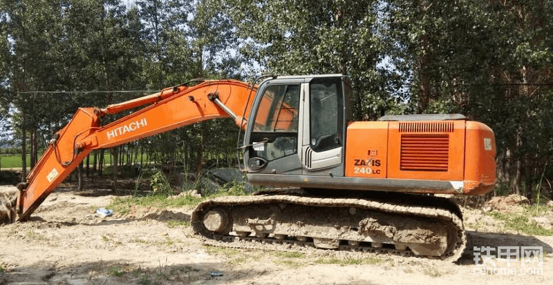

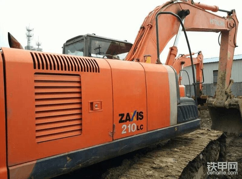

  这台车原来出过事!在[我的工程机械生涯]安全就是生命…一贴中我已经详细叙述!这里就不说了,

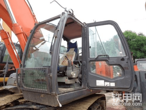

  这台车出事后液压泵由于油漏光了换了一个!驾驶室砸烂了换了一个!后来老板外甥开到山上去过程中水箱破了!水漏光导致发动机拉缸!日立售后又来换了个发动机!大臂上管路由于被石头砸…好多地方都漏油只能从新焊接…并且管路夹子都掉了!有的居然是用铁丝绑上的!后来三天两头就漏油!是铁管漏油!经常拆下来焊接,然后我买了很多夹子焊在大臂上,把管子夹紧就好了!

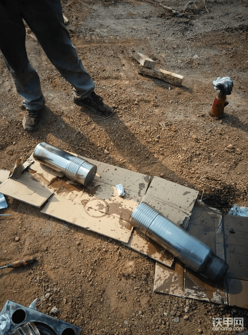

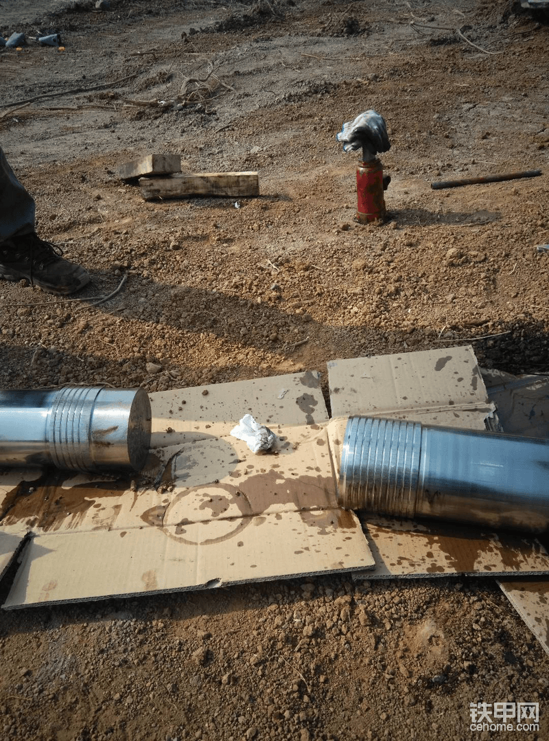

这台车带古河135破碎锤!据说花了18万多,去了干了一个多月发现锤不能正常工作蓄能包漏油严重!售后先是过来换了蓄能包油封,结果换了过后锤打不响了!说换向阀卡住了…换了换向阀阀芯还是不能正常工作!于是又换了换向阀总成!结果依然不行!后来拆开看发现拉缸了…活塞直接断成两节
当时都没见过这问题!后来换了活塞,用了十几天又打不响了!拆开看看又拉缸,老板也恼火了…就把原来最初建厂时那个工兵锤修复了继续用…古河锤售后拉回去大到浙江做缸体修复!要说修过的东西就是不行!两个锤修起来过后加起来用了一年半!古河还是老问题,打不响了,后来换了个新的叫艾思博你们听说过没有,才总算好了!

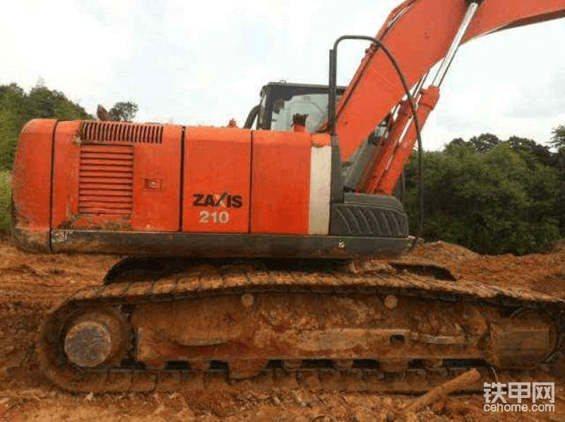

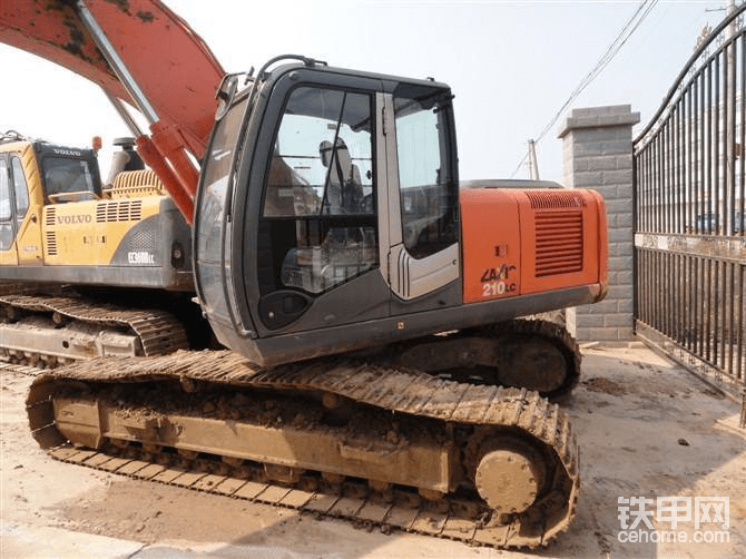

这台车我开了接近两年!所有的一切都是我亲力亲为!管子爆了自己拆自己装,自己骑摩托车拿出去压好了回来!经常断履带,断了就自己换!原车电路被砸坏都是自己接!这车还有个跑电的现象!就是熄火后管个把小时电瓶就没电了!开始我来之前他们是安的总闸,熄火后还要下车打开边门关!非常不方便后来我自己琢磨装了个电磁式电源,熄火后在驾驶室就可以关!电路也坏了自己接线!水箱漏了就自己拆下去找车拉出去焊!

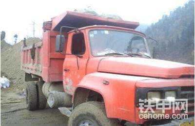

后来为什么离开呢?主要是老板承诺没兑现…13年过年后我就跟老板说要5000一个月才能来!主要是我觉得这个车都是我一个人在操心…老板直接都不管!他说和大老板商量!后来说给最高的工资4500!我们这当时石料厂4000-4500都有!我前一年就是拿4000!后来说好4500我就来了!来了后当时厂里正好有人卖黑车!就是上图这种153尖头车,在山上转石头!一个月可以挣个七八千…我就想反正在这干,就和我一个开车的朋友接手了一台车!他拿工资开车!价格也是很高4.2万,因为买的不仅仅是车!还是这个位置!,后来问题来了!发工资时一看4000一个月,我当然不乐意了!问怎么是4000!二老板说大老板说今年都不涨工资,以后给你补!我明白了…大老板是看我买了车认为套牢我了,说白了就是掐着我在这里干!算准了我不会走…我个人脾气也犟,我就偏偏要有…于是就说不干了…老板说不干了你的车也不能在这里干!你开走…我说在这里买的就在这里卖,后来把车卖给了我的合伙人,他没钱拖了大半年才给钱给我…后来这个开车的朋友在山上出事…挖机装车他去车底下捡石头,一块石头掉下来砸背上!住院半个月,老板快吓死了,给我打电话让我去把车买下来自己干!我没有去!然而现在这个合伙人也从好朋友变成了不相往来!自认为没有对不起他的地方!劝所有的朋友尽量不要合伙!见过太多的人合伙闹意见…最后朋友都没得做!
